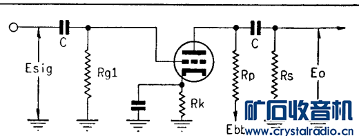

如题。我打算做电子管耳放。麻烦大家推荐一些(公认或者个人推荐)好的耳放用管(电压放大管、电流放大管都可以)。如果实在不方便可以私发我,麻烦各位乐意帮助的老师们!(我做过的管子:6n1 srpp、6n2+6p1、6p6p)
注:我发现我几乎没有能力从零设计一款创新的耳放,所以暂缓阴随kt88,先学习电路知识。
第二个问题,如附件的图。一般电压放大级电路(去掉左侧c其他均不变),Rg1、Rp、Rs的用处各是什么呢?不同管子这些的取值如何选择呢?去掉阴极电容会有什么影响?
第三个问题:不同电位器的阻抗如何选择?
再次感谢论坛中的版主、老师们!

6N6是电子管耳放的好选择。分别是栅漏电阻,屏极负荷电阻。具体选择可以看《业余电子管收音机设计》俞锡良 1963 。阴极去掉电容就是电流负反馈,特性会好一些,声音也要小一些。

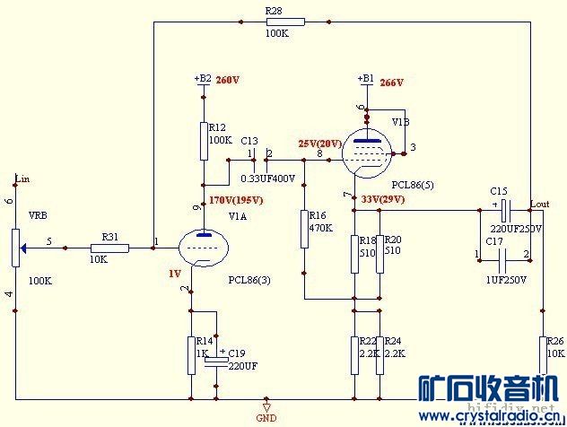

世界上最昂贵的德国大奥第一代耳放就是用ecl86/pcl86制作的(时价25万元),这是个复合管可以看作是是ECC83+EL84。闲鱼一个欧洲大牌的管子才几十块钱。

发表于 2022-10-16 08:34:34 | 显示全部楼层
上面PCL86灯丝是两个6.3串联即可。
ECL86省事,直接6.3伏。
