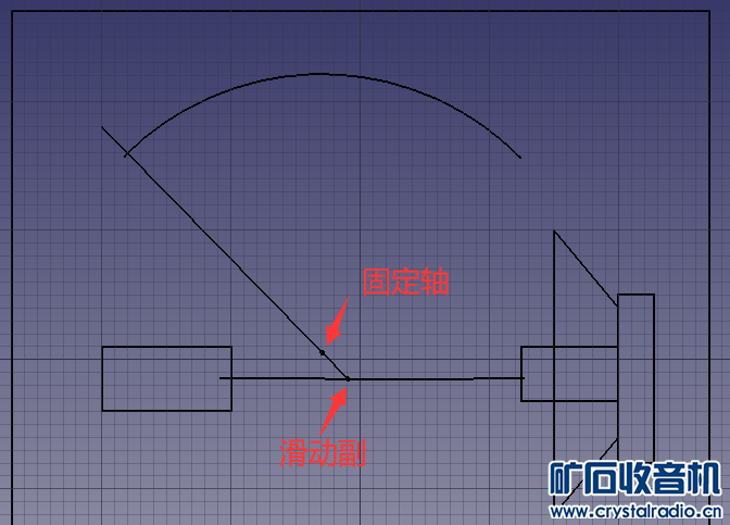

表头不用游丝行不行?
 楼主| 发表于 2022-10-13 10:36:11 | 显示全部楼层
老郑小烧 发表于 2022-10-13 10:18
若连杆只作水平运动,L1=L2时,指针偏转角度A1不一定等于A2;
固定交叉点应该也不能保证线性(你可以做 ...
杠杆连接点就类似发动机连杆轴瓦那样滑动摩擦感觉应该行,我没什么材料,只有铁丝、铜线什么,只能先把铜线和滑动轴的部分用焊锡焊起来,在焊锡还没凝固的时候转动铜线,这样间隙就会很小,再上点机油摩擦力就很小了,喇叭那边是卷了纸筒和音圈粘在一块了,纸筒也整个用502涂了,这个来回推拉轴的位置主要靠另一端的绝对位置传感器来检测,执行器这边变形一点会控制执行器多运动一点

发表于 2022-10-13 10:53:52 | 显示全部楼层
yjmwxwx 发表于 2022-10-13 10:13
我没拆过兆欧表,由于基础不牢我一直固执的以为表头去掉游丝后和电机一样
你的理解没有错,可以视为一样,只是没有换向器,无法一直旋转。但是要用于测试就必须有游丝啊

发表于 2022-10-13 11:22:36 | 显示全部楼层
yjmwxwx 发表于 2022-10-13 10:36
杠杆连接点就类似发动机连杆轴瓦那样滑动摩擦感觉应该行,我没什么材料,只有铁丝、铜线什么,只能先把 ...
力矩马达太高级了,没研究过。
如果连杆只能直线运动,那它和指针间只能滑动连接,如果用转动轴连接会卡死。
指针转动力矩通过游丝反力矩抵消,所以可以静止。如果用多个线圈切换磁场方向而实现抱死,其实跟步进电机或BLDC差不多。
 楼主| 发表于 2022-10-13 11:47:13 | 显示全部楼层
youngchun 发表于 2022-10-13 11:22
力矩马达太高级了,没研究过。
如果连杆只能直线运动,那它和指针间只能滑动连接,如果用转动轴连接会 ...
谢谢你指出了我的一个错误,这样确实没法动,真得和发动器汽缸那样两个轴都可以动才能把直线运动转换成旋转运动。
本来就和电机一样没什么高级的,就是把电机的多个极换成只有两个极,会做电机控制就会做这个控制,套路都是一样的,只是角度不同,我要不是这两种的驱动都做过还真被上面一些网友带到沟里了。
 楼主| 发表于 2022-10-13 18:39:57 | 显示全部楼层
力矩马达太高级了,没研究过。
指针甩断了。。
用了一下午时间搞的表头终于能动了,但是由于有定心片弹力的影响接低电压50HZ交流电摆动振幅很小,接12V50HZ直接把指针甩断了,看样子喇叭方案行,就是定心片严重影响灵敏度
