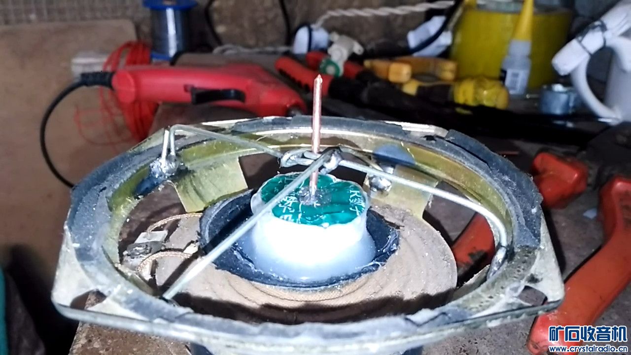

表头不用游丝行不行?
 楼主| 发表于 2022-10-12 12:36:33 | 显示全部楼层
youngchun 发表于 2022-10-12 10:41
BLDC+FOC+位置反馈?
就是电机加位置反馈,只不过不能旋转只有两个级,表头结构太小了手工不容易改,打算把喇叭改成表头

多谢你的图片了,秸秆重量轻刚性好高速甩动不会弯曲,我就是试试观察下能不能动,现实是动圈这个东西手绕难度很大,我绕的这个失败了,阻力太大了,换喇叭方案了,喇叭方案也遇到问题,定心片有弹力,去掉吧音圈定心是个问题,估计要在喇叭心柱上钻孔,钻孔不是问题但是没合适的轴装,没材料只能不拆定心片了

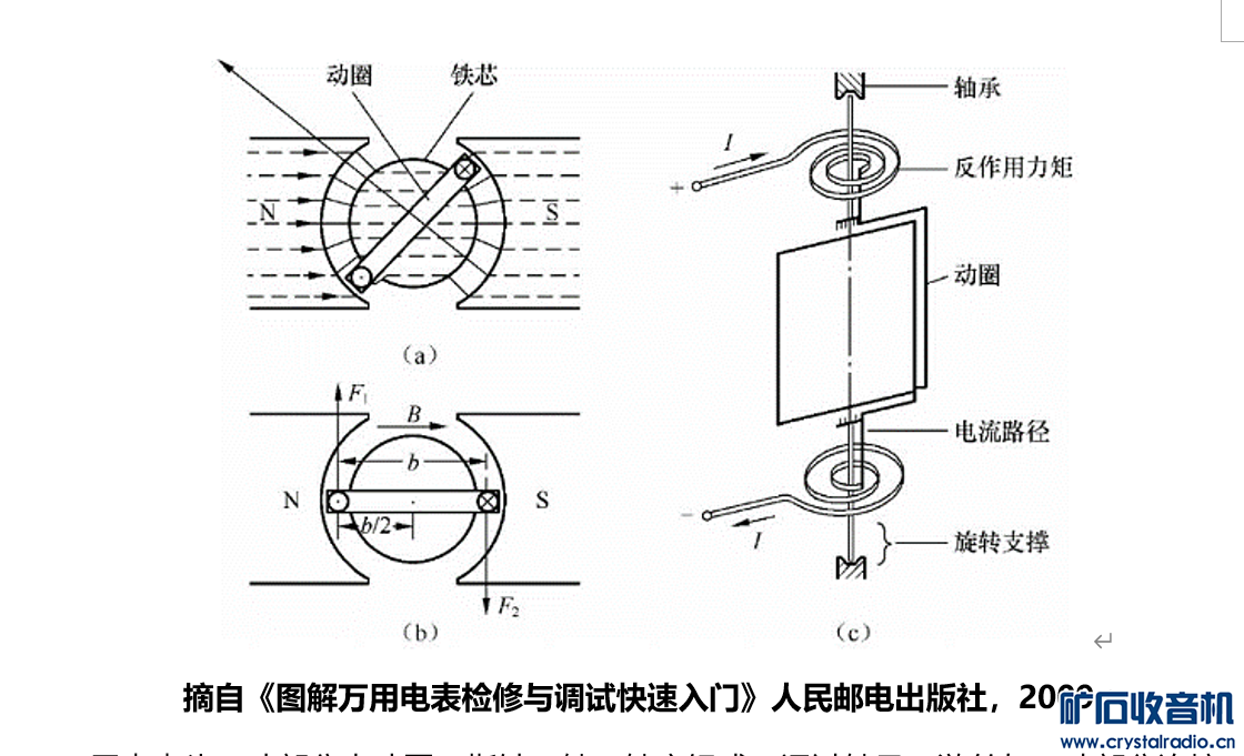

游丝是关键部件吧?满偏电流产生的力矩和游丝反向力矩相等,这个力矩越小,表头灵敏度越高,咋可能不要

大家说的是接入一个直流电,电流和电磁力成正比,靠游丝偏转不同角度力也不同来指示刻度。
我想像的是这就是个电机,用控制电机的方法来控制表头,电机也没游丝一样可以转动,表头电磁部分怎么看都和电机一样,只不过是两个磁级差180度,如果没东西阻挡可以借助惯性旋转起来。
我没学过基础知识,可能就是你们说的基础不牢地动山摇吧
我构思的喇叭表头,右边喇叭,同轴左边放置绝对位置传感器,表针类似杠杆就可以通过喇叭推拉来指向一个位置了
发表于 2022-10-13 09:17:59 | 显示全部楼层
我想像的 ...
仍是磁电系的原理,喇叭也有磁铁和线圈。你想过没有:
1、表头灵敏度是uA级的,喇叭得多大电流驱动?
2、指针和连杆的交叉处如何连接?指针线性偏转吗?

本来就有没有游丝的表,例如兆欧表,普通指针表不管磁电式,电磁式都得有游丝,这个是原理上决定的,因为不管所有的测试最终都是转换成表头通过电流,不同大小的电流对应不同的测试值,表针停止的位置就是电流和游丝反力矩相等了
 楼主| 发表于 2022-10-13 10:06:35 | 显示全部楼层
老郑小烧 发表于 2022-10-13 09:17
结构没问题,其实也是磁电系的原理,喇叭也有磁铁和线圈。
但你想过没有,表头灵敏度是uA级的,喇叭得 ...
确实效率没法和表头比,不过我学这个主要是学这套装置的控制方法,表头只是次要功能,只是作为一个可以方便观测位置和速度的指示器,生活中很多东西都是这套装置控制的,学会了这套东西可以自己搞一些好玩的机械类DIY。

我没拆过兆欧表,由于基础不牢我一直固执的以为表头去掉游丝后和电机一样

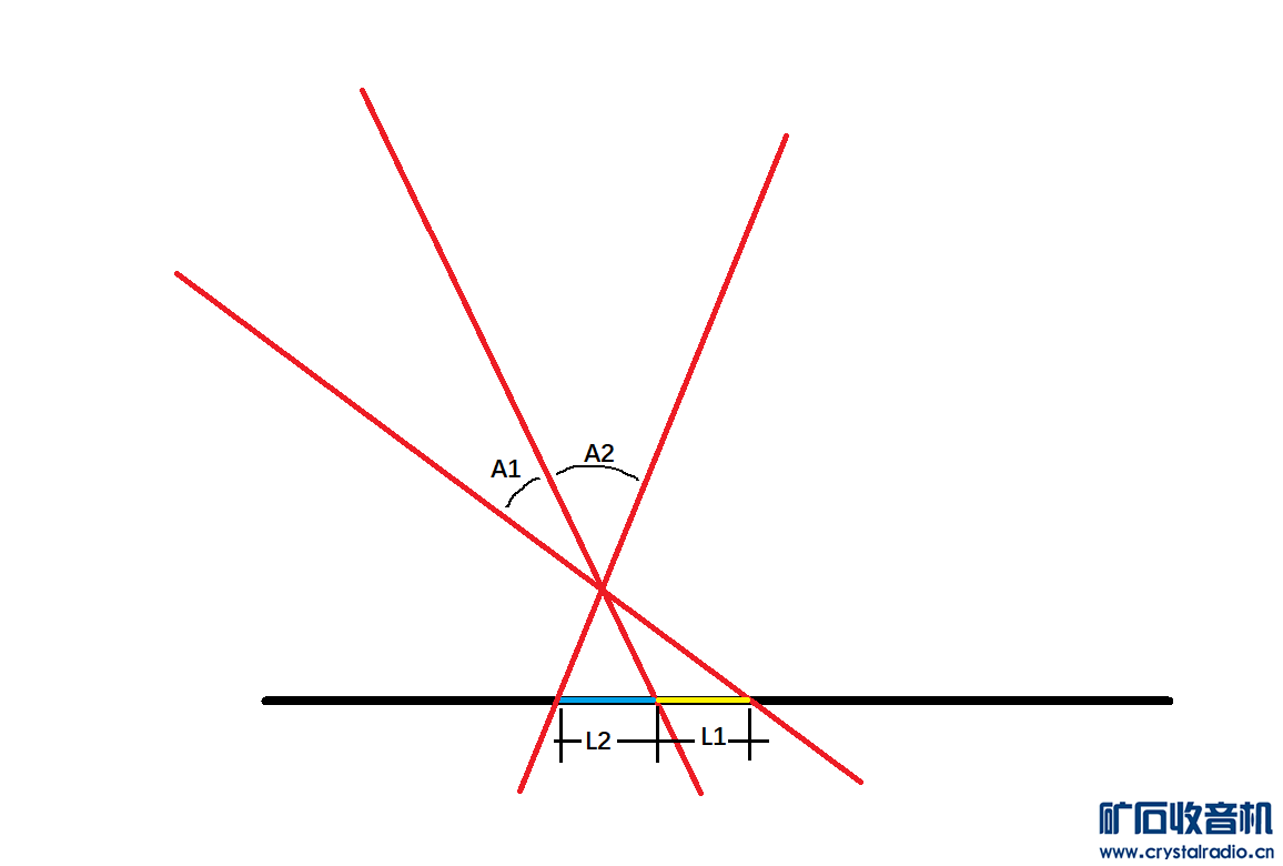

发表于 2022-10-13 10:18:53 | 显示全部楼层
我想像的 ...
若连杆只作水平运动,L1=L2时,指针偏转角度A1不一定等于A2;
固定交叉点应该也不能保证线性(你可以做个实验),但可以想到的是,这种方式喇叭端的连接也很麻烦。
还有,摩擦力要极小,否则纸盆些许形变就会产生很大误差。
