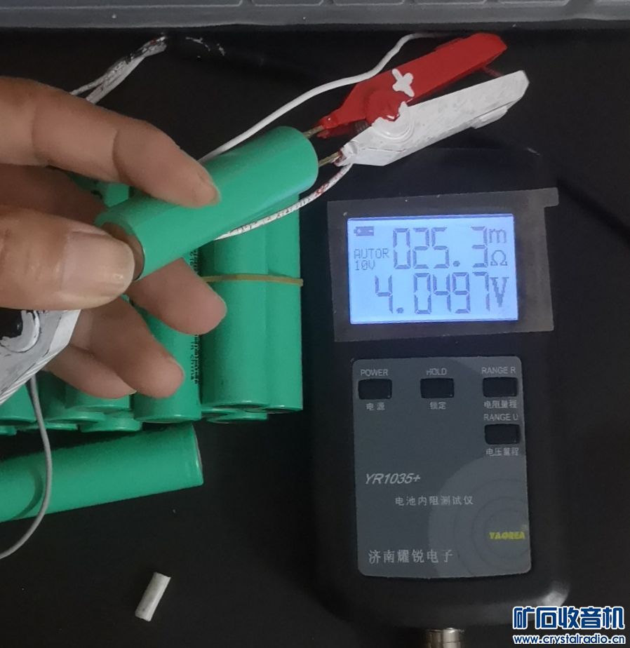

好像是2016年或15年长江电池在电动车论坛做活动,我用积分换了20个E2000电池,自从回来到现在存放的电池我都没充电过,记得回来是3.8V。当时用的内阻表测量是1030,现在还是用该表测量内阻几乎不变,变大到25毫欧是是经常充电满存放待用的一个装在手电筒里的电池。
容量前几个月抽测量一个,因为不是同个仪表测量不知道误差几多,但安时数还在1.9安时以上,只测量一个也不能代表全部。内阻测量全部是几乎不变,刚才见你回复又拿出来测量一次,还是不变,用新购的1035测量也差不多数值。
这个是手电筒使用的,充电时都是充满,现有容量不测量

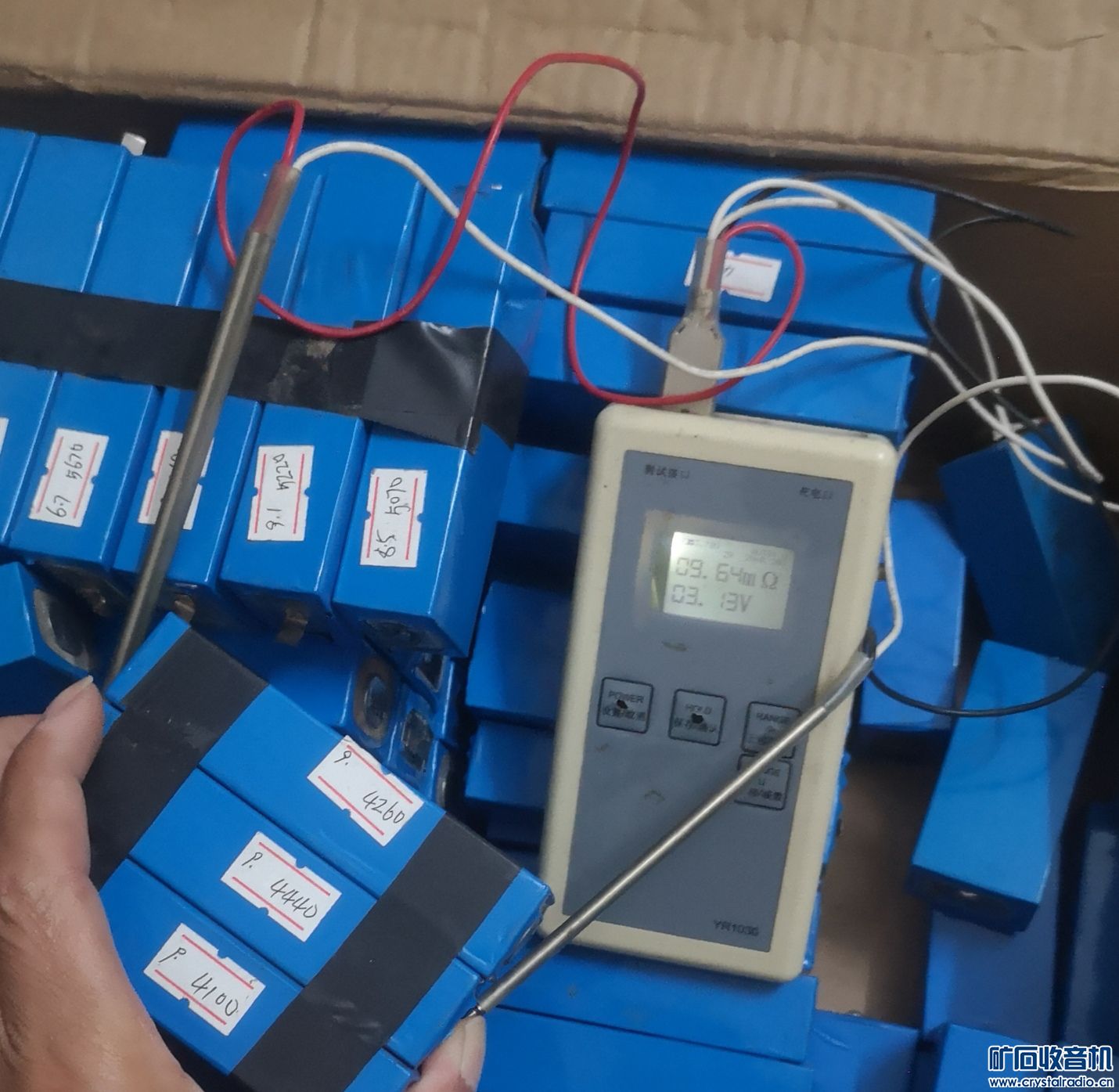

这箱铁锂内阻变大了一点,比以前测量标的多1、 2毫欧
