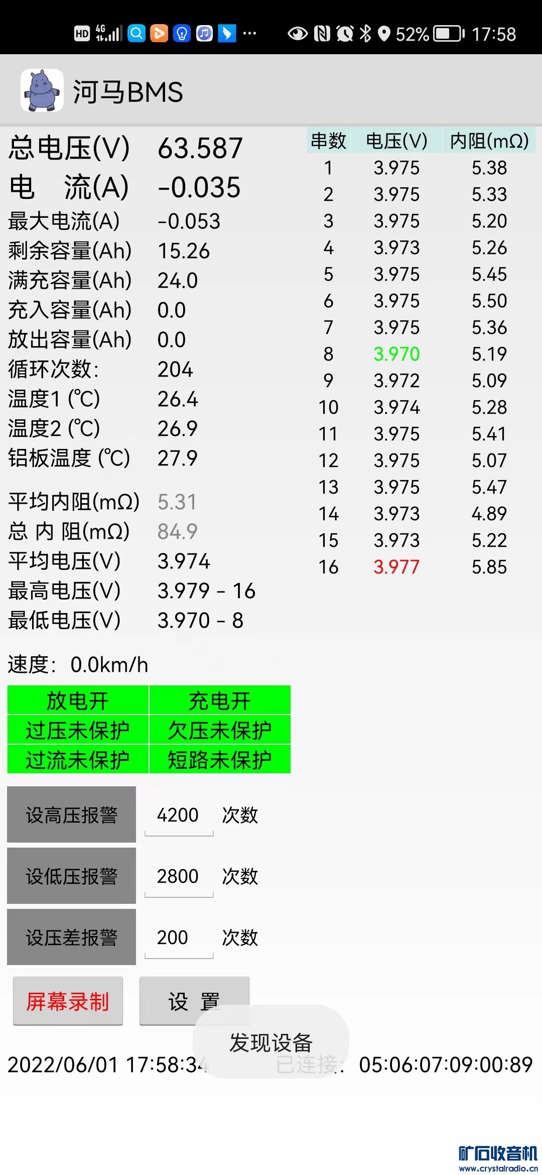

充电器限压就可以了。
三元的话,电压调整到单串4.1X串数就可以。
我的16串三元,充电器是64V的,用了好几年了,电池没什么衰减的感觉,也没有出现不一致。
