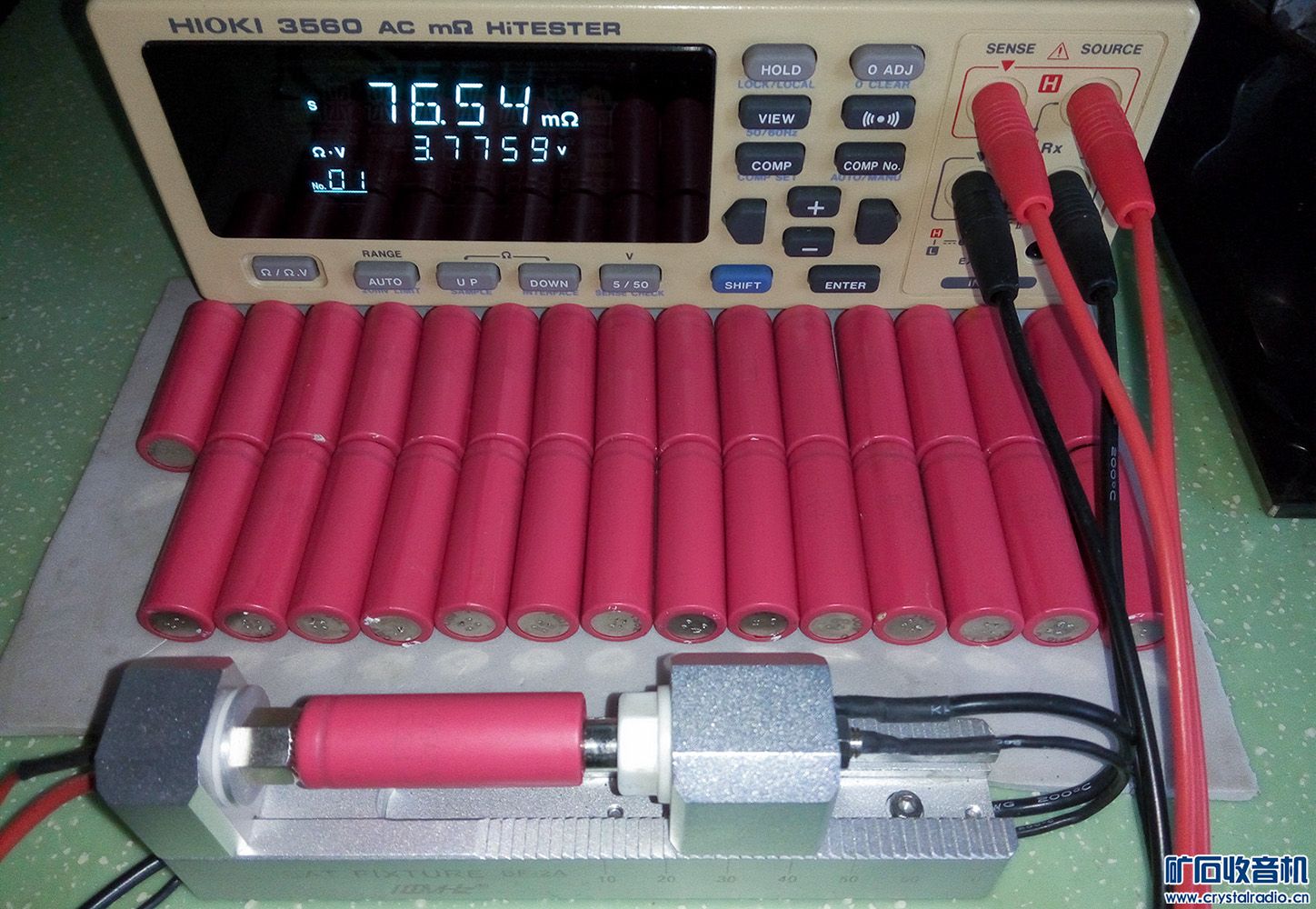

放心大胆的充电到4.2V用吧。锂电池一出厂就开始衰减,而且是不可逆的。我5年前买了几十颗三洋大红袍,因为没有用,严格充电到3.7V厂家的保存电压,而且保存在5度冰箱冷藏室,结果现在内阻增加了70%,容量减小了20%。所以物尽其用才是王道!!!

你应该一半满电存放,其他条件相同,看看哪个衰减多

可能是低温保存导致电池变差加速,锂电池也怕冷的。5年前的三元电池、铁锂电池我都有,就是常温自然存放,低于半电状态,6年了内阻、容量几乎不变。
同批次三元电池,两个常用在手电筒的,内阻变到24、 25毫欧,容量没测量。存放的10几个内阻都还在23毫欧内。

全世界锂电池厂家推荐就是20℃以下低温保存(但是绝对不能低于0度以下)!!!而且是3.7V-3.75V半电压保存。我这些电池应该和当时买的就是二手电池体质有一点点关系。
至于你说的6年了内阻、容量几乎不变。我不相信。。。 。。。
下面这一批三洋14430大红袍,当时我记得内阻在50左右,前段时间拿出来用时普遍在70左右了。也就是说内阻大约增加了50%左右(具体数字记不太清楚了)。
