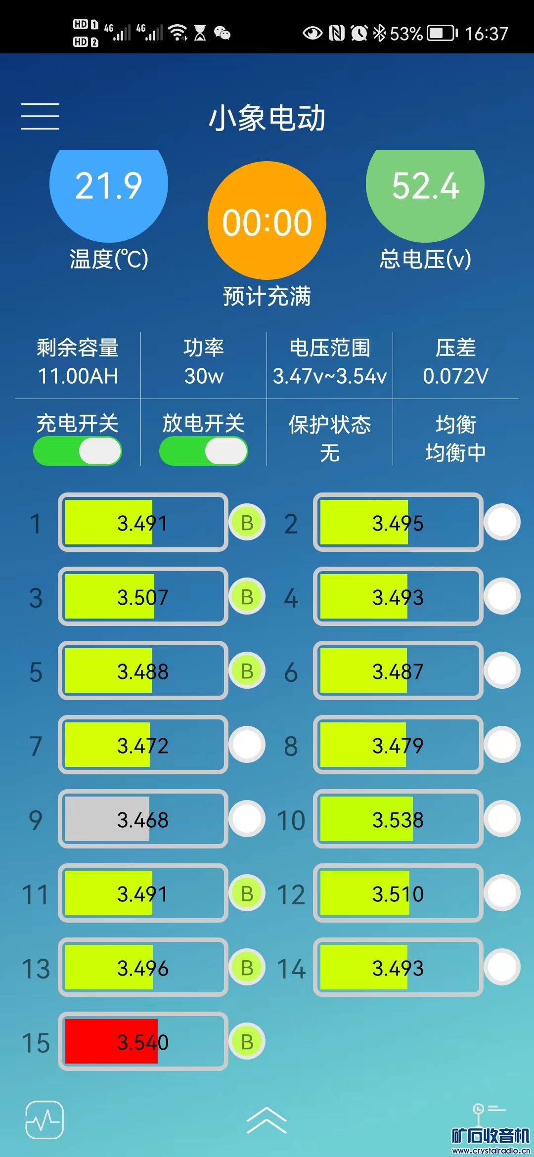

自组的48V20AH铁锂电池组

发表于 2022-10-7 19:13:19 | 显示全部楼层
工艺还需要加强。比如用玻璃纤维胶带,不要用普通透明胶带。
发表于 2022-10-7 19:28:41 来自手机 | 显示全部楼层
7抠东西可以的
发表于 2022-10-7 19:44:29 | 显示全部楼层
电池之间要用0.5的环氧板隔开。
连接不要用这个线鼻加线,有专用的连接片,紫铜,或者镀镍的,中间折个弯曲,自己钻孔加工也很方便。
整体测下内阻,很明显的。

发表于 2022-10-10 08:37:13 | 显示全部楼层
保护板咸鱼收个嘉佰达智能板也不错的,也就100左右,可以随时查看电池情况。

发表于 2022-10-10 21:44:20 来自手机 | 显示全部楼层
看样子是中航铁锂
