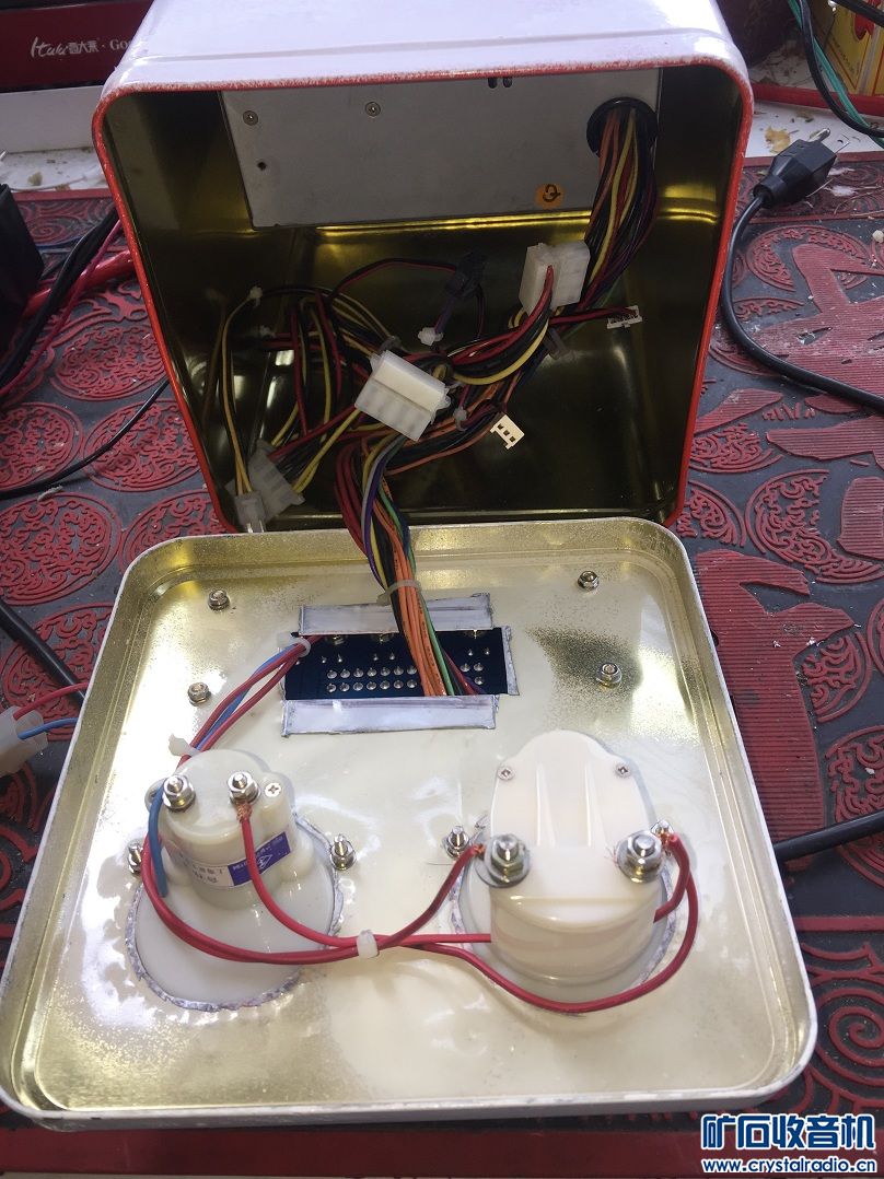

想要使用拆下的开关电源,就要绿线一直连接着黑线,是吧?电脑的开关电源功率很足,电流大,选3.3V的给两节串联的镍氢电池充电应该合适吧?电池是A型1900mAh的,
发表于 2022-11-29 15:03:04 | 显示全部楼层
发表于 2022-11-29 15:35:53 | 显示全部楼层
 楼主| 发表于 2022-11-29 16:00:23 | 显示全部楼层
这个的电压表有点大,电流表有点小
发表于 2022-11-29 16:37:35 | 显示全部楼层
95147 发表于 2022-11-29 16:00
这个的电压表有点大,电流表有点小
后图已换成30V的了。电流表只有5A的了。

 楼主| 发表于 2022-11-29 19:59:48 | 显示全部楼层
这种现成的插线接线板,是自带绿线接地的吗?
发表于 2022-11-30 09:36:28 | 显示全部楼层
你想到的卖家早就想到了。左上角有开机拨动开机开关。
