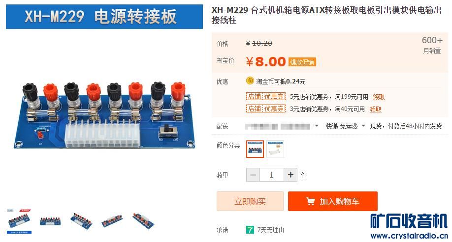

发表于 2022-10-6 05:32:09 | 显示全部楼层
这个东东可能合适你用。
 楼主| 发表于 2022-10-6 09:06:01 | 显示全部楼层
纳米电容 发表于 2022-10-6 05:32
这个东东可能合适你用。
是不是只有一个5V输出?看介绍电源,好像有两个5V输出,一个大电流的,一个小些电流的,

发表于 2022-10-7 22:48:47 | 显示全部楼层
ATX电源除了主电源的正5V(输出可达20以上),还有一个辅助电源的+5VSB(但输出电流不大),这个电压插上电源线后就存在,不受power on控制(绿色线),主要是供启动电路等使用,在20pin或24pin输出插头上的紫色线(2根黄色12v旁)就是这个电压。
