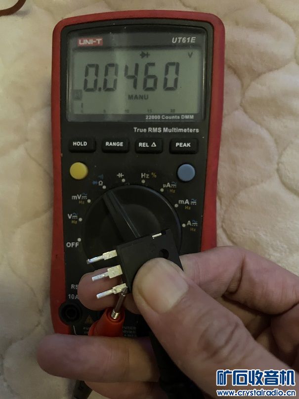

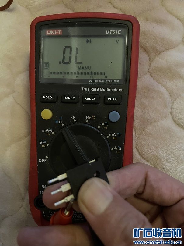

我实测手头常用的C2M0080120的碳化硅管子。
测MOSFET栅极悬空我是头一次见到,另外碳化硅MOS的体二极管材料与常规MOSFET不同,碳化硅二极管的普遍压降会更高,这个值没有问题,参数表里有给出Reverse Diode Characteristics,你看看就知道如果1N4007能扛住的反向电流直接走体二极管也是完全安全的
发表于 2022-10-4 17:41:15 | 显示全部楼层
小米气态键盘 发表于 2022-10-4 17:07
测MOSFET栅极悬空我是头一次见到,另外碳化硅MOS的体二极管材料与常规MOSFET不同,碳化硅二极管的普遍压 ...
    一张图片不能表示测试的过程,栅极悬空只是其中的一个测试步骤,这个过程正好说明的是在这个测试条件下,寄生二极管是不体现出PN节的正向压降的。
    如果您用万用表简单测试的时候,是希望G极怎么接?
发表于 2022-10-4 17:49:37 | 显示全部楼层
同样一只正常的C2M0080120,另外两个图片。
可能,我只是想说,那个寄生二极管,很多的工况下是不存在的,有上面实际测试的图形为例。

我没细看,不过,我觉得关于体二极管及相关问题(第三象限工作),小米气态键盘说得比较准确,他对mos管的特性了解,要比其他人熟悉。
