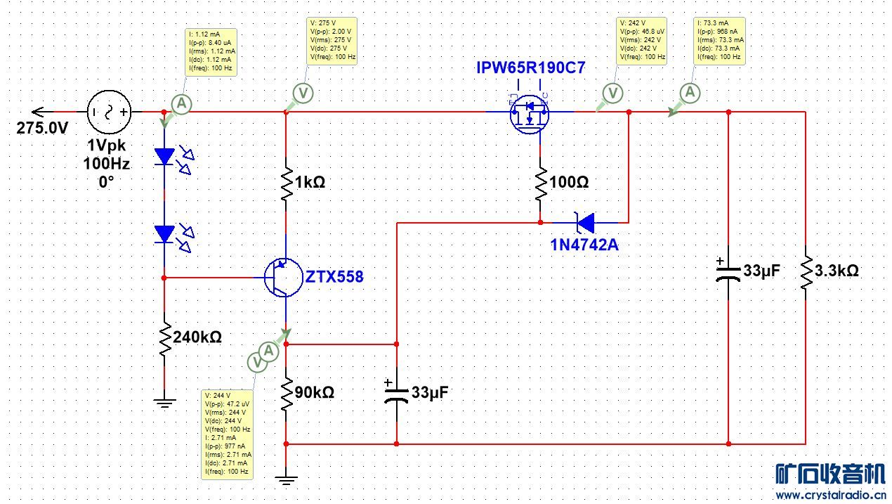

我打算做耳放,传统的滤波,体积和效率不可得兼。电子滤波可以比较明显的降低底噪,而且电子滤波成本会低一些,所以打算整机采用电子滤波。
 楼主| 发表于 2022-10-4 07:59:32 | 显示全部楼层
牛哥土炮 发表于 2022-10-3 20:11
您心态平和点就好,别在背后评论别人,这确实是人品问题了。您也别觉得难堪,我并不在您的表现,因为您实 ...
牛哥好:可以麻烦您补全图2中所缺的原件吗?
另外,在z1处直接串联俩120v稳压管就可以输出接近240v的稳定电压吗?

1. 可以不要稳压管,这种情况下调整R1和R2的比例就可以按比例分压获得后续输出了,但如果要做多级分别输出不同电压,建议不要共用一组电阻分压,因为这个电路的输出纹波在负载恒定的情况下取决于栅极的电源纹波,场管的内阻和寄生电容,电子滤波的本质是获得一个低纹波的电压基准,再用MOSFET做源极跟随器缓冲,BJT同理,是射极跟随器缓冲。
2. 调整电压缓启动时间建议用仿真,用PSUD2,Multisim,LTSpice等软件都能做到,因为需要计算栅极电压,再算出Vds与Id乘算得出管功耗随时间的变化曲线,手算会很麻烦。
3. 电流源参考左上角ZTX558部分,这个很多地方都能查到,用并联稳压(此处用LED代用),三极管再加一颗电阻就可以设定电流了,恒定的电流经过电阻就可以产生基准电压,但这个电路对电容和MOS管漏电流的承受能力比较差,用稳压管代替图中90K电阻也可,相比用电阻为稳压管限流能提供更恒定的稳压管工作电流与更高的纹波抑制能力
4. 稳压管同样在上图中补出,至于DS反接的1N4007,我应该是没有提过的,因为这个二极管没用,所有功率MOSFET都由于MOSFET本身的结构而包含了体二极管,体二极管的性能远超外部加一个1N4007,从我这个仿真图的MOSFET符号上也能看出,部分仿真符号没有是因为型号比较老旧,这个保护是没有任何意义的。

发表于 2022-10-4 09:55:34 | 显示全部楼层
小米气态键盘 发表于 2022-10-4 08:54
1. 可以不要稳压管,这种情况下调整R1和R2的比例就可以按比例分压获得后续输出了,但如果要做多级分别输 ...
    这图就挺好,恒流源供电,在电阻上形成稳定电压,充当稳压基准。有一点建议,因为发光二极管有很高频率的高频噪音存在,应该在串联的两个发光二极管两端并联上小容量高频电容吸收一下。
    另外对于MOS管的DS之间的寄生二极管,性能比较脆弱,其保护作用不大,还是建议加装1N4007之类的保护二极管。本来正常工作的时候没有这个二极管也正常,这也是个保护措施,以应对输入端突发短路,而输出端的大电解充满电的时候电流“倒灌”。

是25楼的电路,除了稳压功能以外,额外带来的缓启动功能。在1楼的第二个图的稳压管上并联的电解,也是能实现缓启动功能的。
试想一下,您的想法,电子管的灯丝都加热到位,再接通高压,是不是也是个冲击过程?如果串连个电阻,延时之后短路电阻,这个做法我在某人设计的机器上看到过,但是还是想别把简单问题复杂化。

1.那两个led用什么(具体元件型号)代替?“用稳压管代替图中90K电阻也可”请问稳压管该用什么型号?稳压管不同的型号会影响什么?
2.我如果想直接做出电路,直接挪用图中的元器件就可以吗?
3.是否可以把图中“ipw65r190c7”直接替代成2sk2611?
4.“这种情况下调整R1和R2的比例就可以按比例分压获得后续输出了”请问r1,r2比例和输出有什么关系?我没有学过类似的公式,麻烦老师给一个计算公式。

体二极管性能弱这我还是第一次听说,通常功率MOSFET的体二极管都拥有和其最大漏源电流相近的正向峰值电流,我图里这颗IPW65R190C7的体二极管电流和最大Ids相同,为13A,这不比1N4007强得多?另外MOSFET在Vgs正压时是可以第三象限工作的,比如参考这个UF3C120040K4S,碳化硅Cascode FET,它在Vgs=0V时第三象限表现为二极管特性,而Vgs大于Vgsth时第三象限表现为电阻特性,可无压差的将输入与输出电容连接,输入电容瞬间短路时Vds为深负压,Vgs被拉至由栅极对源极的稳压管保护值,此时体二极管由于Vgs正偏压而完全导通,呈纯电阻特性,阻值可低至MOSFET的Rdson值,1N4007并接上去是真没用

LED看情况吧,TL431并联稳压,稳压二极管,或者多个串接的二极管都可以,实际上这里用能够提供一个稳定电压的元件都可以。
稳压管的选取主要是依据稳压管的功耗和设计的恒流源电流值来选择,不同型号主要是生产厂家不同,功率不同,噪声性能稳压二极管通常不标注,而温漂是受限于材料本身的特性,这个各厂家差别不会很大。
不建议直接套用,这个电路是我随手画出来的仅供参考,而且这个对应的MOS我没有试过能不能按你的电流和缓启动参数安全工作,建议把电路理解完整之后自己仿真调整再制作。
2SK2611是一颗NRND(Not Recommend for New Design)的老旧型号,如果你能保证买到的是全新正品的话我简单看了下参数似乎可以代用。
R1和R2就是最简单的电阻串联分压,公式这还需要我说吗
我感觉你是想用多个电阻串联分别生成各自的电压,比如300V,串三个100K可以在中间取得100V和200V电压,这种情况下这个100V的纹波抑制能力可能不如第一级分出200V,第二级再1/2分出100V。
我的意思就是多级,用多个相同的电路重复,再微调每一级的电阻参数即可。
