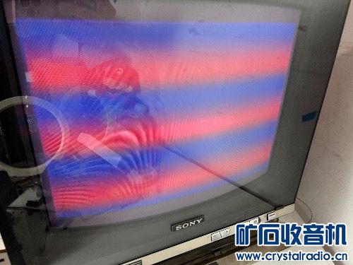

求助前辈 crt电视全是彩色道道 一般哪里坏了

多拍几个不同场景的·电视画面让大家看看!
 楼主| 发表于 2022-10-3 16:21:14 来自手机 | 显示全部楼层
比较奇怪……..
发表于 2022-10-3 16:26:09 | 显示全部楼层
呀美喋 发表于 2022-10-3 16:16
没信号也是 固定这几个位置不变的颜色条
这个毛病也许不是信号通道形成的,消磁,看看有没有其他干扰存在?有示波器看看视放C极波形(20ms)即可认定来源不在信号通道。
发表于 2022-10-3 16:28:21 来自手机 | 显示全部楼层
这就奇怪了
发表于 2022-10-3 16:41:49 | 显示全部楼层
到手没问题 用了十几个小时就这样了------查一下300V和180V滤波电容坏了没有,尤其是180V滤波电容。
 楼主| 发表于 2022-10-3 16:52:25 | 显示全部楼层
我试试
但是声音非常干净 几乎没有交流声
发表于 2022-10-3 17:29:47 | 显示全部楼层
我的一台索尼34寸彩电故障和你的一样。故障原因,CRT在运输中荫罩板被颠簸移位了。这种现象是无法修理的。
不知你的电视机是否受到严重的颠簸?
 楼主| 发表于 2022-10-3 17:31:48 | 显示全部楼层
肯定扔过,但是收到的时候没问题
过了很久才这样
发表于 2022-10-3 19:37:31 | 显示全部楼层
呀美喋 发表于 2022-10-3 17:31
肯定扔过,但是收到的时候没问题
过了很久才这样
如果来到时很好,那就不可能是荫罩板位移造成的。不要灰心,有可能修复的。祝你好运!
发表于 2022-10-3 20:04:08 | 显示全部楼层
显像管磁化的故障是没有规律的,一般的是大面积彩斑.
发表于 2022-10-4 20:45:24 | 显示全部楼层
是不是还是消磁电路的问题!拔掉消磁线圈插头试试。无信号状态下蓝屏,此时,红枪绿枪截止,是不是可以对比一下红枪绿枪电路或者对调一下视放板上红绿枪的阴极电路,看一下屏幕的红色换成绿色了!已判定屏幕好坏。
发表于 2022-10-5 10:21:10 | 显示全部楼层
重点查视放与亮度通道,示波器追踪就行,交流干扰进去了。没有标准视频信号,其他不好判断。
发表于 2022-10-5 16:50:06 | 显示全部楼层
不是显像管消磁问题,还是仔细检查电源部分的几个高压电解电容。
发表于 2022-10-5 18:13:48 | 显示全部楼层
其实没什么奇怪的,测量蓝‘红色度输出的视放输入输出就可以分辨干扰来源,知道了来源还有什么难办的?可能是小事情。这类故障就是要对电视原理电路熟悉。
发表于 2022-10-11 14:27:42 | 显示全部楼层
应该是CRT阴罩板严重变形了。
