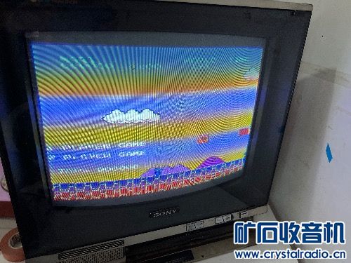

一台索尼1882ch彩电 色彩混乱。如图
而且集成电路型号是特制的 市面上不存在
这是咋回事

产生了莫尔效应?????先把电视消消磁再说。。

被人拆了消磁线圈

消磁了 。。。。。。。

摸了一下消磁电阻热 是不挂了
按理说消磁电阻坏了 应该是一片一片 或一圈色彩失真

曾经修理CRT的年代遇见过类似图片故障(除手机拍摄问题),为显像管坏,究其原因是被摔导致。

我感觉也是显像管坏了
磁化不是这样呀

消磁电阻坏不坏很好判断:冷机启动时会感觉到“煞”的一下,这是消磁线圈的电磁噪音。如果消磁系统没坏,很可能如7楼所说的显像管摔歪了。

噗的一下 声音有
邮购的东西 估计摔坏了
到手没问题 用了十几个小时就这样了

查查电源纹波吧有点像文波干扰了通道。查查电源有助于排除基本因素。

颜色条是固定的位置,我从AV信号输入 还是这样

没有信号如何?

没信号也是 固定这几个位置不变的颜色条
