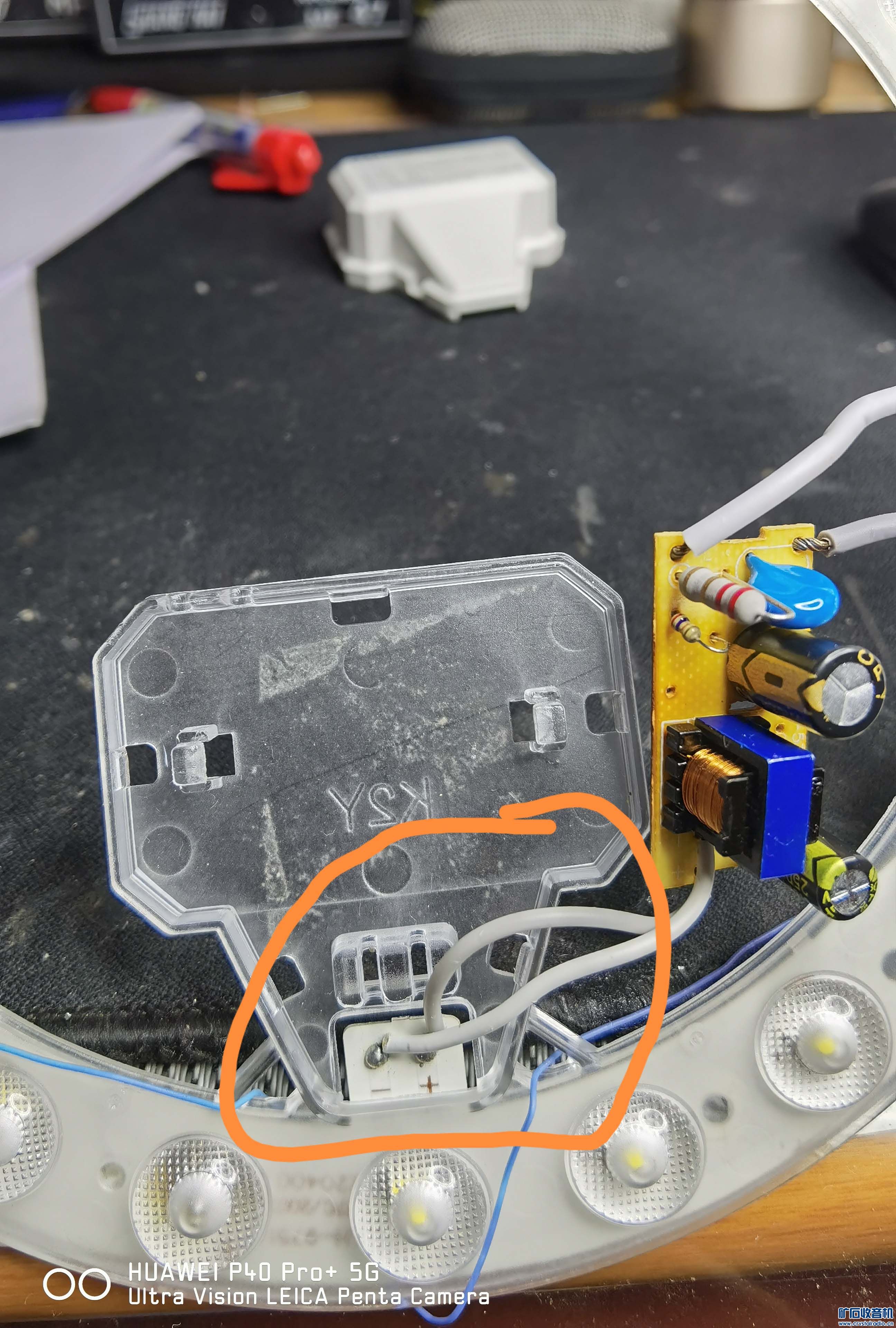

LED灯容易烧发光管

谢谢提供资料。

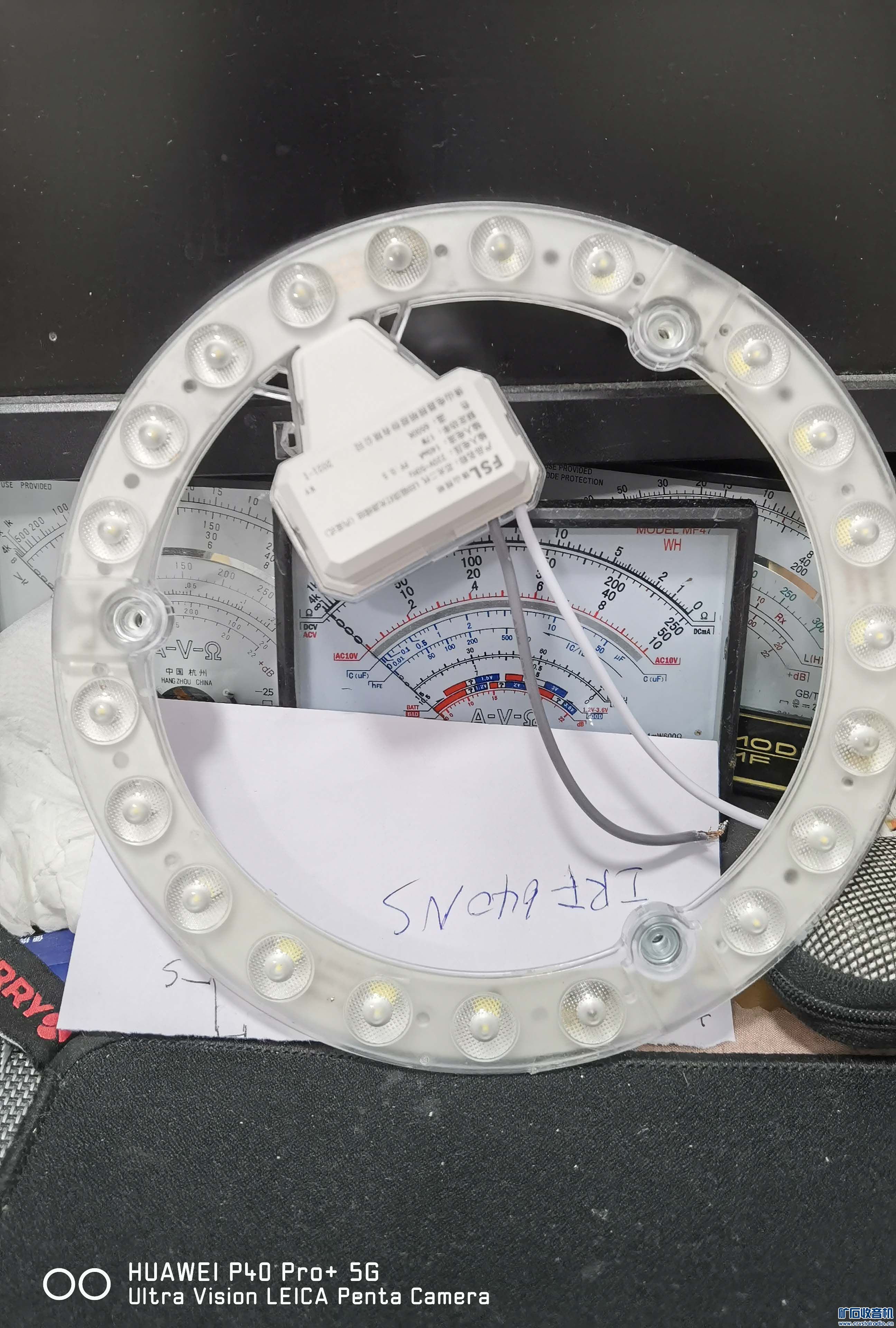

再请问,我买了发光管,换上去,几秒就烧掉。卖家说电压不合适,怎样才知道我的这个灯的电压值呢?
 楼主| 发表于 2022-9-28 09:29:37 | 显示全部楼层
还有一个问题,我将烧掉的管拿掉,直接连通。其余管是不是不耐用?

发表于 2022-9-28 11:57:55 | 显示全部楼层
quexing 发表于 2022-9-28 09:22
谢谢提供资料。
再请问,我买了发光管,换上去,几秒就烧掉。卖家说电压不合适,怎样才知道我的这个灯 ...

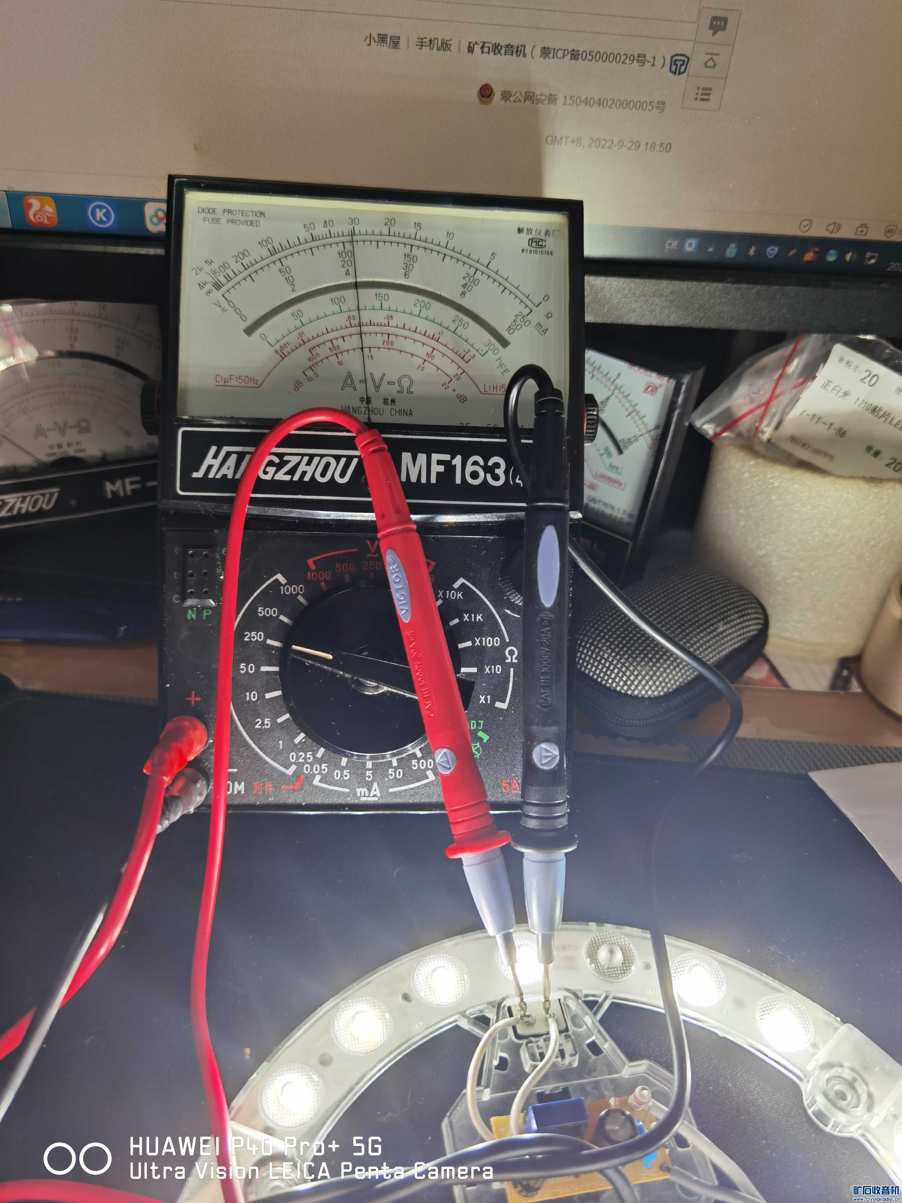

几元钱包邮买一块质量好点的恒压恒流功能的小DC-DC,然后把输出电压调到5V,输出短路电流调到驱动IC的标称电流(一般按集成芯片的数据表里提供的计算式,按实际RS电阻来确定恒流值),然后输出电压接两个探针,直接搭接灯板上每个灯珠颗粒,可以正反向一下,认得亮的方向,如果都不亮,说明电压调低了,1伏一级往上调了再试,直到亮了为止,如果太刺眼,电压调过高了,适当往下调一些。一般同一种灯珠芯片内封装了不同数量级联的LED,因此不同电压区分的比较多,按封装一个2~2.5V,则内部封装2个的就是4~5V,封装3个的是6~7.5V,也有封装更多的,一般用这个方法能摸出个大概电压。
发表于 2022-9-28 12:01:29 | 显示全部楼层
主要有的老芯片还有个可以用电阻调节的输出保护电压范围,如果拿掉一颗,虽然问题不大,但可能会在特殊情况下,引起过压损坏。
主要看IC的数据表吧,有不少新出芯片都没这个保护电压调整电阻了,你的这个好像也没有,应该不要紧。
 楼主| 发表于 2022-9-28 12:02:23 | 显示全部楼层
我测量这个电压是11V。
 楼主| 发表于 2022-9-28 22:20:30 | 显示全部楼层
冰岛 发表于 2022-9-28 21:42
测得电压11V可能是3串吧,照明LED的工作电压在3.3V左右。前些年许多使用RC降压的杂牌LED灯还算厚道,只是 ...

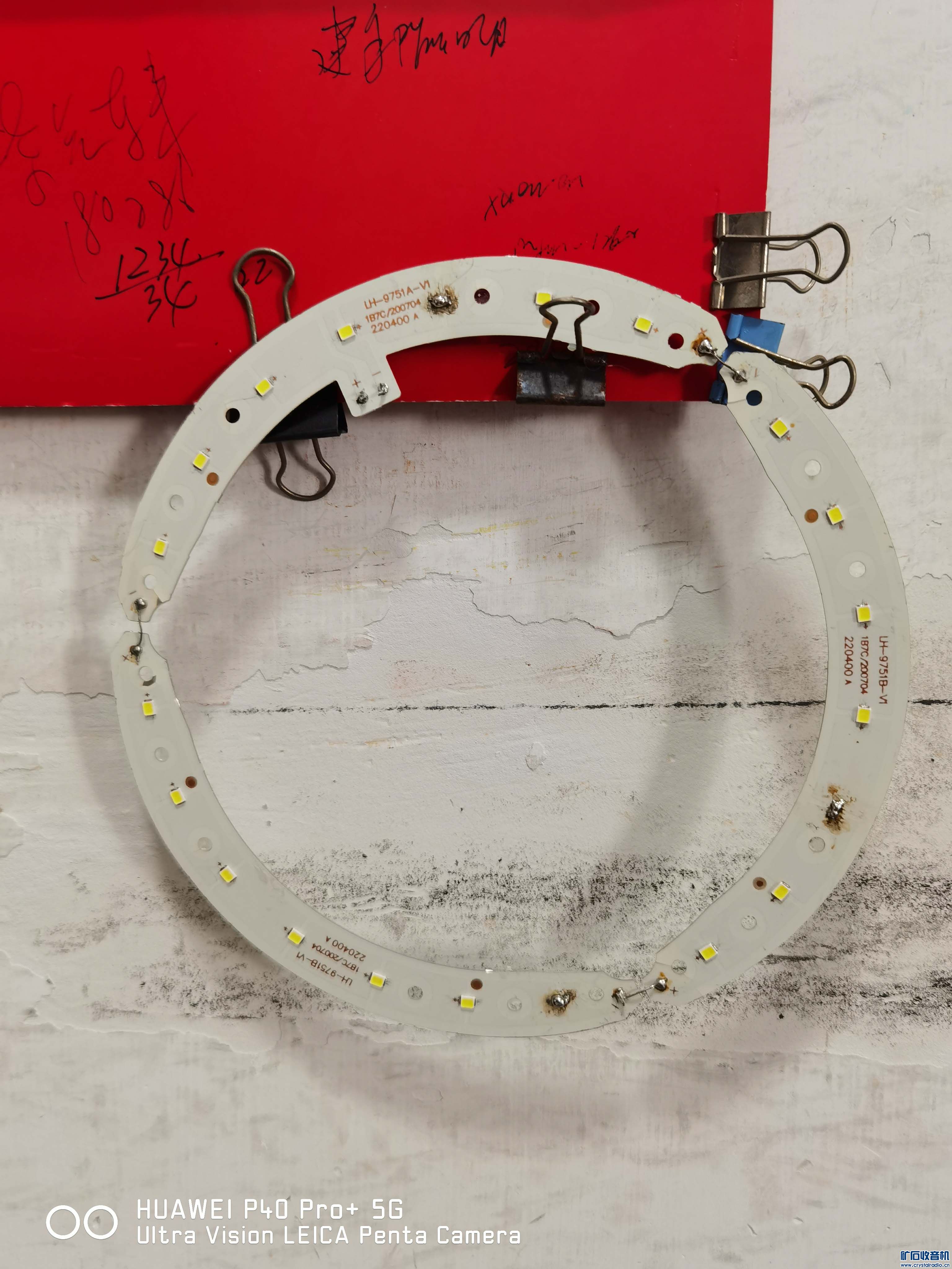

现在拆掉驱动板一个电阻。减少电流。用及胶水粘贴装好了,圆形的,分三段串联。买的灯珠装上去不到3秒烧了,店主说是我买错了。我不懂这些灯的结构,有22个灯珠的,按照分压原理22个灯珠分11V,每个才0.5V,怎么会烧呢?

1.将所购的发光管与一可调电阻串联接手机充电器5V(电阻在100—20欧可调、2W以上)。由大到小调电阻,直至发光管正常亮度,即可测得管子的额定电流与电压值。
2.可这样维修,将烧坏的发光管去掉,用1个约24欧、功率大于2W的电阻代替,通电测试灯板若能正常发光,则可认为维修初成功。否则 灯板还有其他故障。
3.若确定仅发光管坏,根据芯片参数,直接购额定电流150mA(宁大勿小)的管代换。
发表于 2022-9-29 12:59:03 | 显示全部楼层
quexing 发表于 2022-9-28 22:20
现在拆掉驱动板一个电阻。减少电流。用及胶水粘贴装好了,圆形的,分三段串联。买的灯珠装上去不到3秒烧 ...

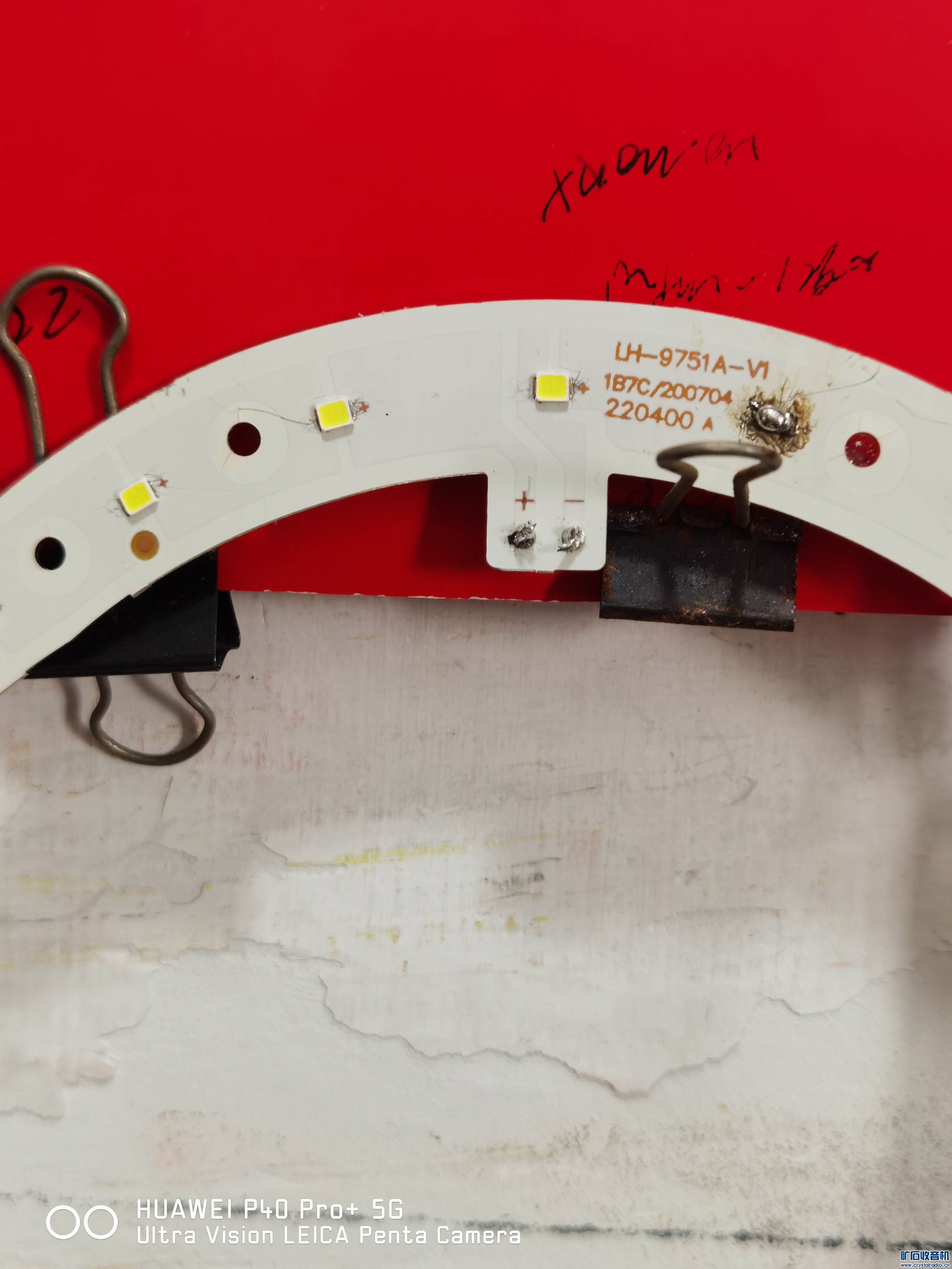

照片上看这3段,每段7个,共21个灯珠,怎么是22个呢
11V的话,可能是7并3串的,按11V/3=3.67V的灯珠可能性大
我手上有2835的12V灯带,和5730的灯珠
2835的是三颗灯珠串联成一组,有一个分压电阻151(150欧姆),显然每颗灯珠所需工作电压是4V不到点
5730的灯珠包装上面标了0.5W,150mA和3.3~3.6V,在这个电压范围内是高亮的,实际单颗灯珠接2.8V也能发光,就是亮度微亮,只能起指标灯效果了
 楼主| 发表于 2022-9-29 13:42:26 | 显示全部楼层
11V的话,可能是7并3串的,按11V/3=3.67V的灯珠可能 ...
好像没有并联的,因为我测试的时候有单个测试,最多可以测试3个,好像四个一起测就不亮了。晚上再试一下拆出来试一下。玩一下。
发表于 2022-9-29 17:08:08 | 显示全部楼层
quexing 发表于 2022-9-29 13:42
好像没有并联的,因为我测试的时候有单个测试,最多可以测试3个,好像四个一起测就不亮了。晚上再试一下 ...
有的灯板上,是先串后并,有的是先并后串
前者单独给一个灯珠通电,只能一个亮
后者单独给一个灯珠通电,能(2个或2个以上)同时亮
(我一般先调成2.8V,没一个亮的话,再往1伏1伏调,直到亮为止)

 楼主| 发表于 2022-9-29 18:50:30 | 显示全部楼层
NewChina牛中国 发表于 2022-9-29 17:08
有的灯板上,是先串后并,有的是先并后串
前者单独给一个灯珠通电,只能一个亮
后者单独给一个灯珠通 ...

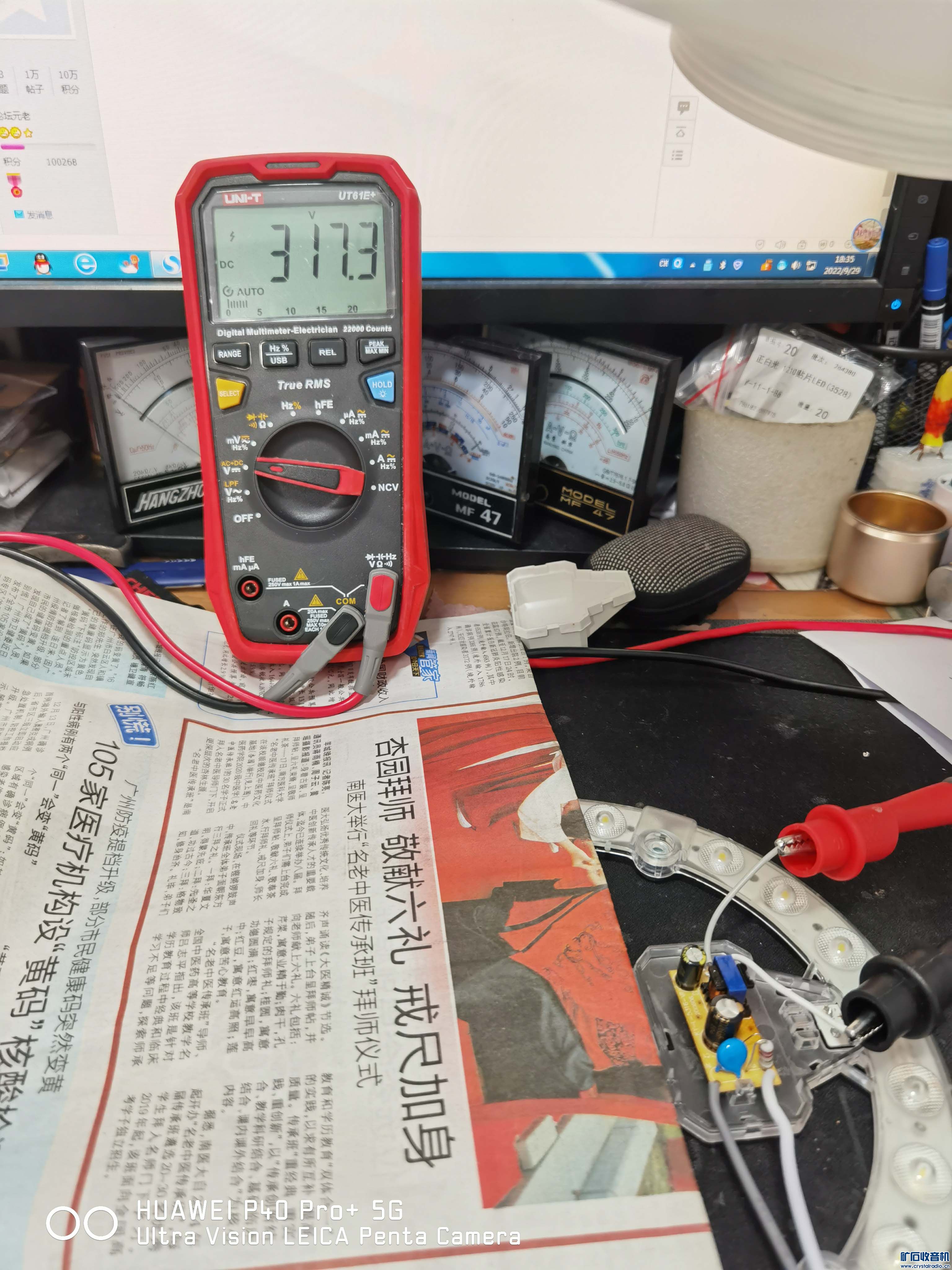

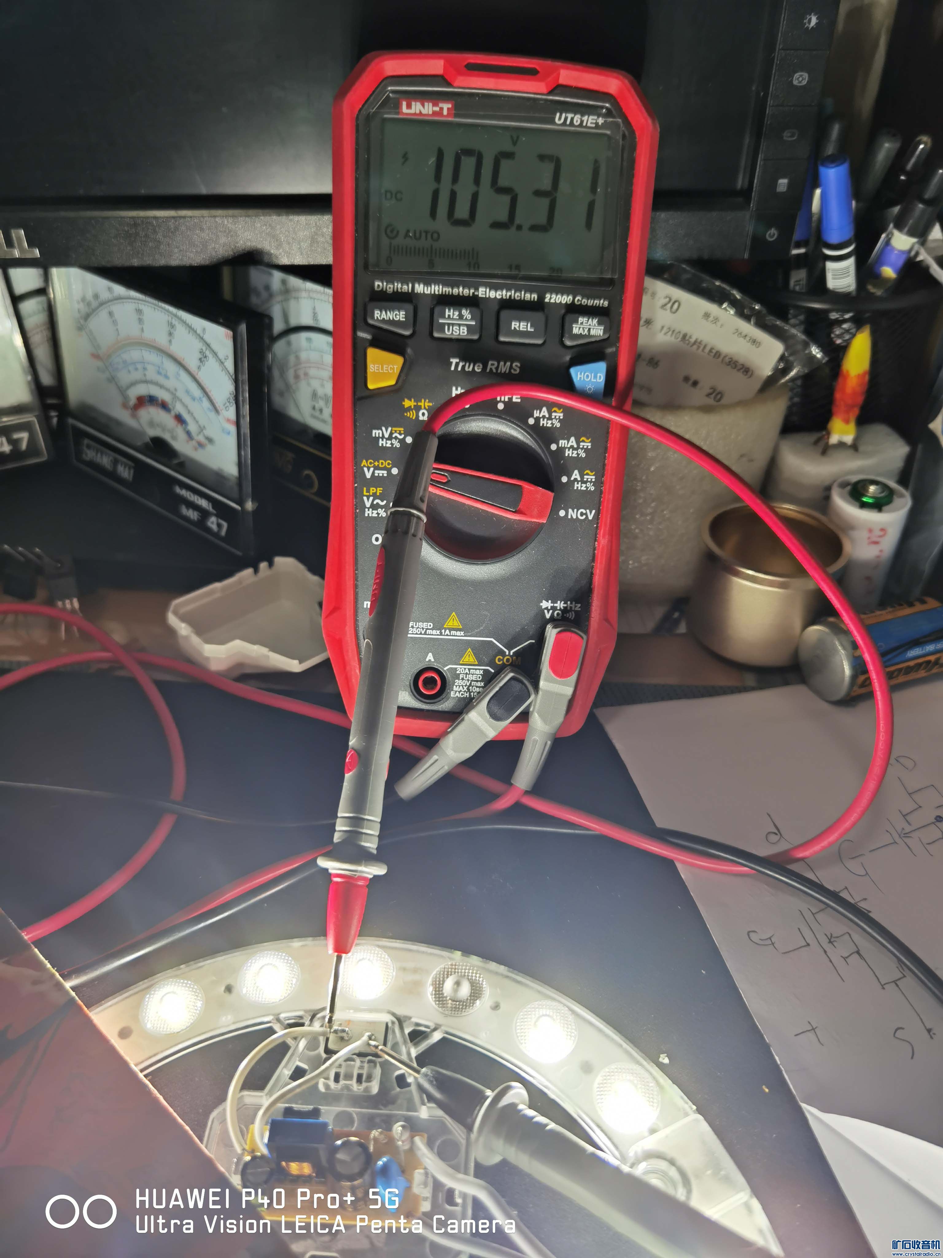

用数字表测量,空载居然有317V,接上灯有105V。。。。
 楼主| 发表于 2022-9-29 18:59:37 | 显示全部楼层
原来我看错,前几天测试不是11V而是105V。
