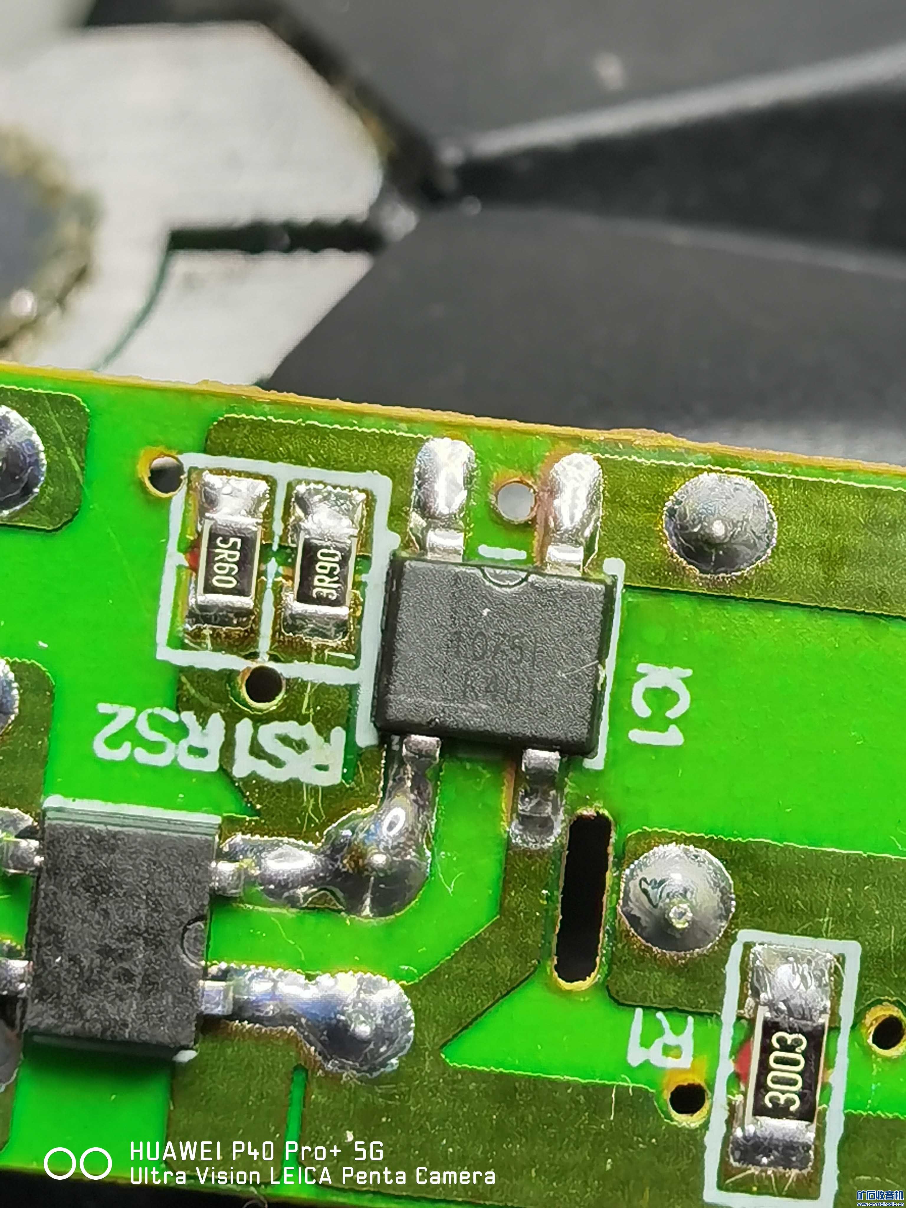

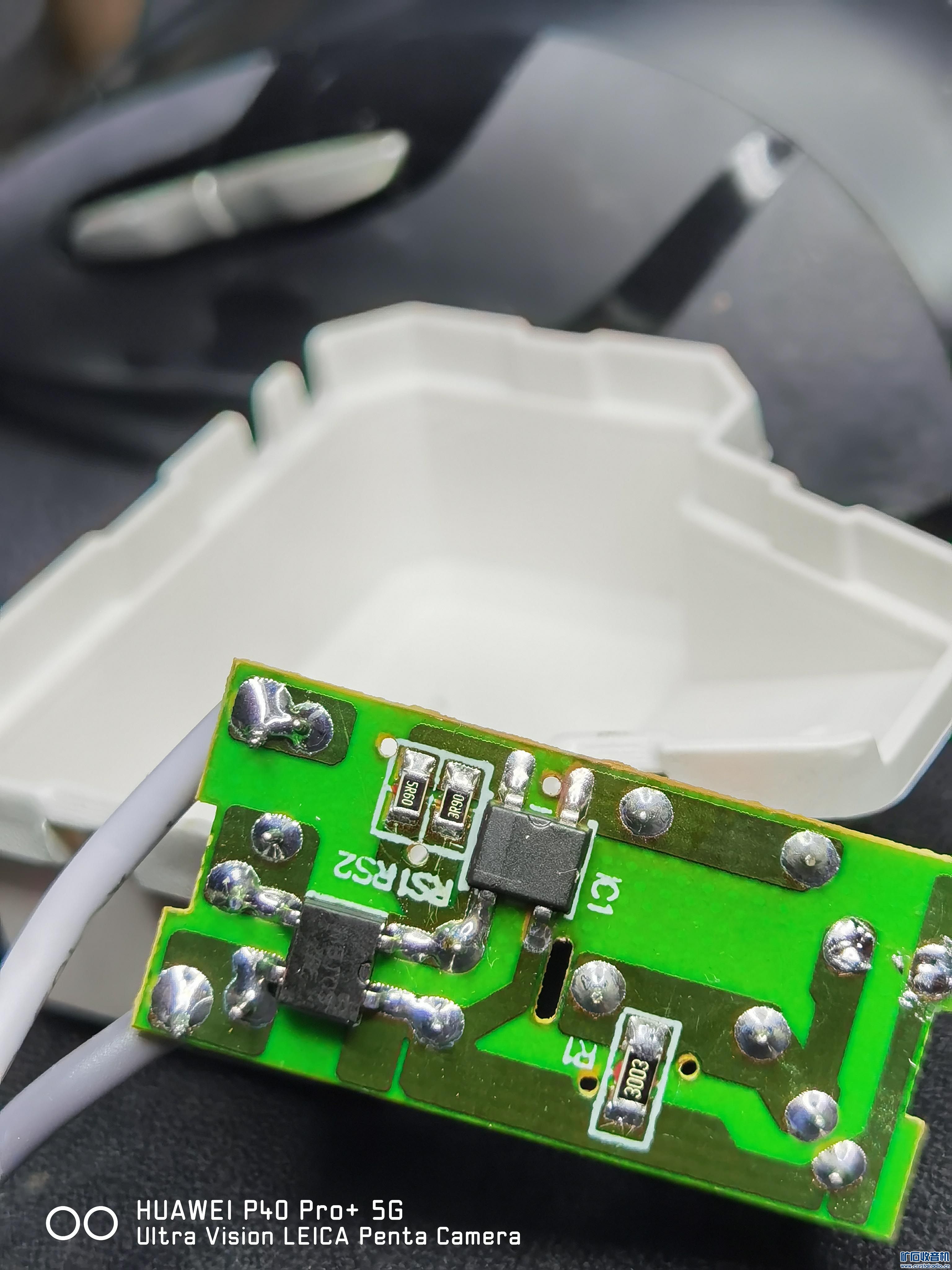

不到一年已经烧了3个,是什么原因?

电源好的情况下,散热不好是主因。
不靠谱的电源,那就不好说了。当然,LED灯珠的品质也是一个问题。

把灯珠电流减少3分之一。寿命成几倍的增长。亮度几乎不减少。。。。把小板上的5R60,贴片电阻去掉。

 楼主| 发表于 2022-9-26 15:08:04 | 显示全部楼层
6R60以及3R90好像是并联的?老花眼看不清。

 楼主| 发表于 2022-9-26 15:11:18 | 显示全部楼层
还有那个2.2欧姆的电阻要不要增大,例如增大到3.3欧姆?

 楼主| 发表于 2022-9-26 16:18:22 | 显示全部楼层
逍遥客 发表于 2022-9-26 15:36
2.2是保险电阻,和3.3没区别,主要还是限制输出电流,3R9和5R6是并联的,去掉一个试试~
去掉一个,功率减少了。要不要换上一个1/4或者1/8的碳膜电阻?
