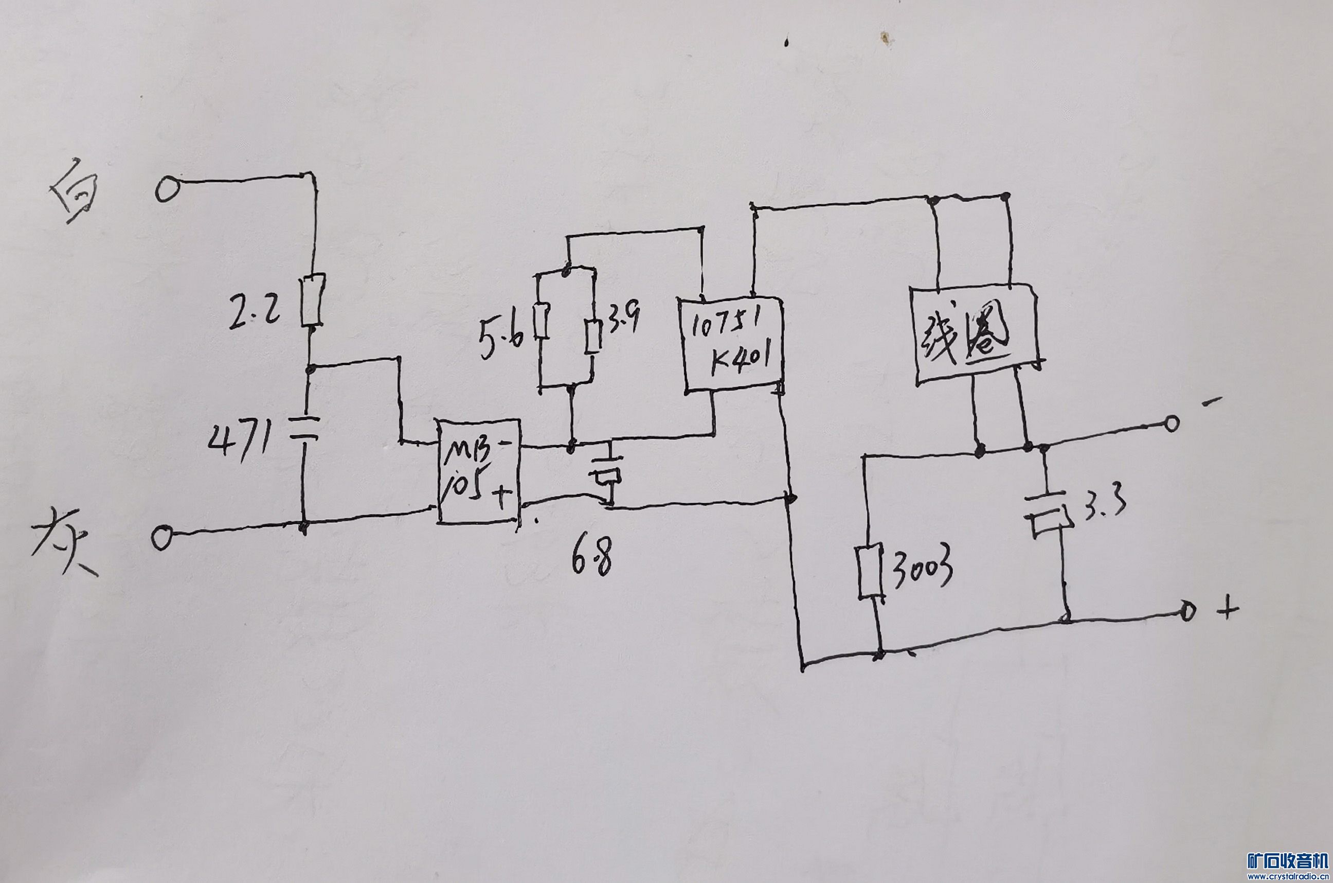

 楼主| 发表于 2022-9-27 09:52:47 | 显示全部楼层
刚刚画了一个图,有朋友帮忙分析原理吗?
补充内容 (2022-9-27 17:01):
471不是电容,是压敏电阻7DK.
补充的写不好。是7D471K。

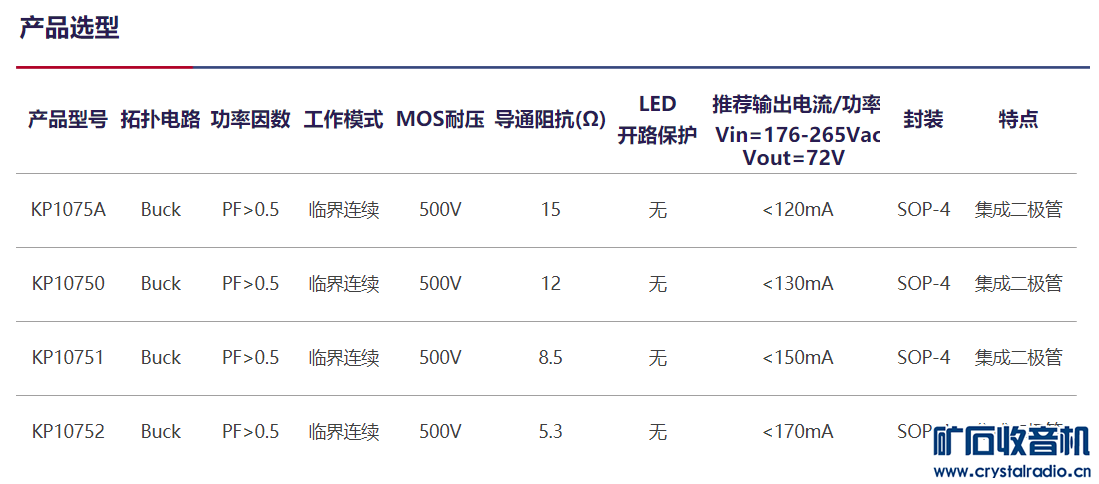

发表于 2022-9-27 23:18:17 | 显示全部楼层
KP10751 资料
IC 10751即 KP10751
