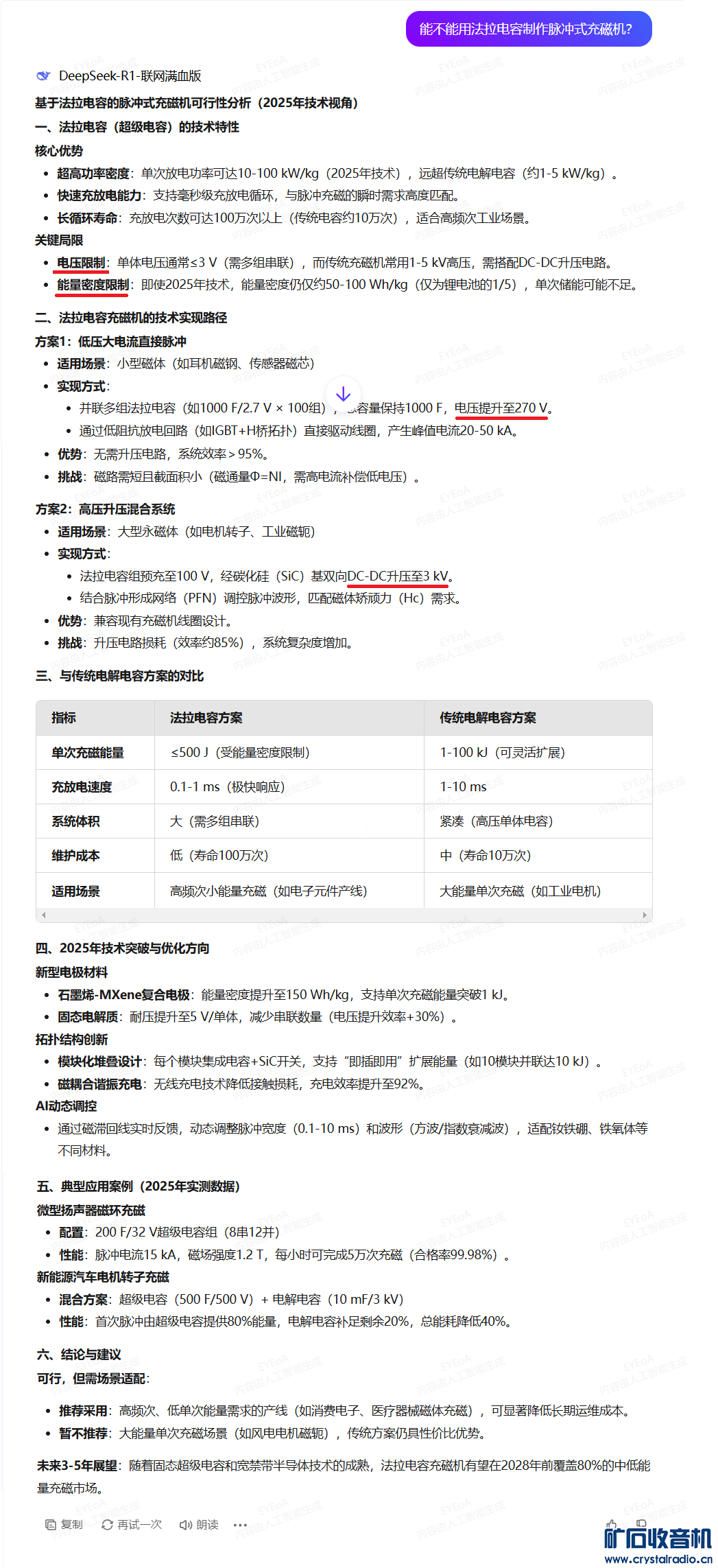

 楼主| 发表于 2025-3-29 21:58:48 | 显示全部楼层
问AI,它给写了个小作文
发表于 2025-3-29 22:33:43 | 显示全部楼层
老郑小烧 发表于 2025-3-29 21:58
问AI,它给写了个小作文
深度求索给出的解释还是比较中肯。
假设充磁电流恒定,作用在充磁线圈上的持续时间是否影响充磁结果。如果和充磁时间挂钩,完全可以用点焊机控制板控制充磁电流时长和充磁脉冲个数,这样可以精确控制充磁量。
