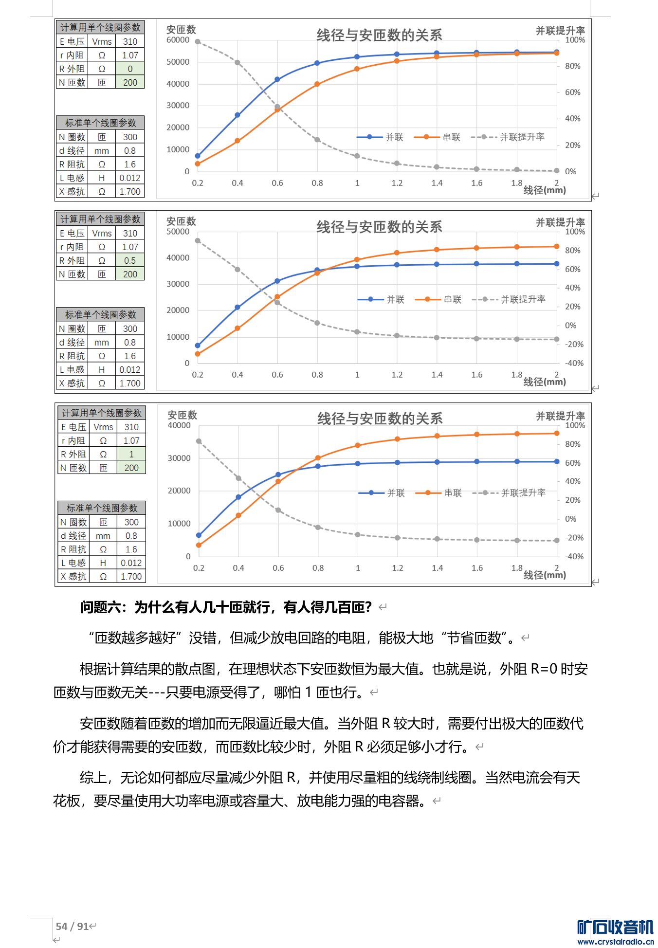

刚才又捋了一下,之前分析中忽略的线圈反电动势很重要,
大家最多也就200多匝,匝数太多的话,是不是回流二极管也来不及起作用?

下面是计算表,为了防止误操作删除公式后面2个表锁上了(没有密码),绿色格子可以修改。
线圈伏安数计算.zip (41.07 KB, 下载次数: 172)
