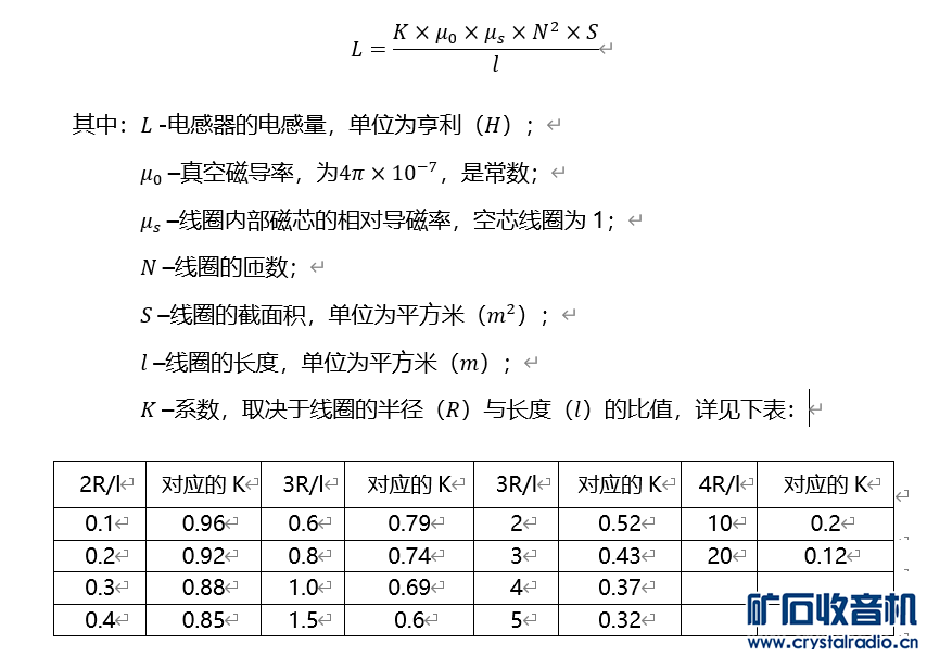

客气啦,有空帮我看看计算表有没有错误 ,目标是定性分析。
Sheet4是已知具体线包的截面尺寸,
然后折算用不同线径能绕多少匝,
进而算出安匝数。

做得还是比较认真的,
理论指导实践,嘿嘿。

发现个问题。
前面估算时,双圈串联感抗是按单只的2倍算的,
貌似应该按 “在同一铁芯" 的情况计算才对,既变为4倍。
改为4倍后,基本规律没变,但具体的情况可能会有不同。
