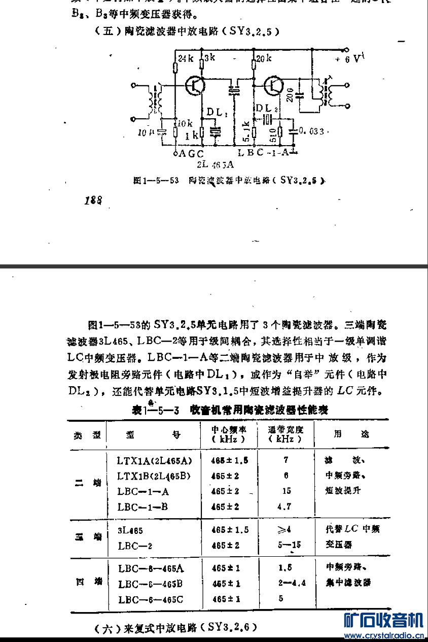

发表于 2022-9-25 21:43:40 | 显示全部楼层
3L465滤波器参数
发表于 2022-9-29 21:22:51 | 显示全部楼层
陶瓷滤波器,频带窄。声音往往不好。某BA1442板。455KHZ的滤波器被我用0.01电容跨过,高频好了很多。

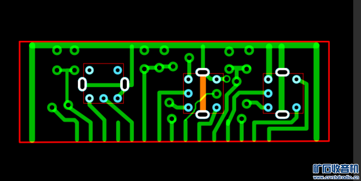

发表于 2024-12-8 15:26:40 | 显示全部楼层
请常老师看看,线圈板PCB对否。
发表于 2024-12-8 16:15:07 | 显示全部楼层
aajzfa 发表于 2024-12-8 15:26
请常老师看看,线圈板PCB对否。
这个高频的
发表于 2024-12-8 17:14:25 | 显示全部楼层
这个是中频
发表于 2024-12-8 20:05:40 | 显示全部楼层
这个是低放
发表于 2024-12-8 20:24:50 | 显示全部楼层
虽然看不懂  但是上瘾
