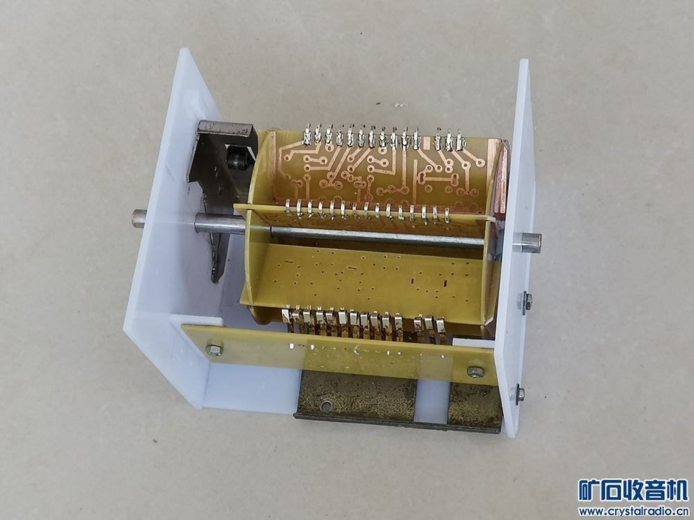

常老师又出大作了!转鼓波段开关的元件直接做在覆铜板上,不失为一个“取巧”的好方法。只是不知道外接触点 ...
     实验机根本不考虑使用寿命,只考虑采用身边现有材料能够实现其功能就行,我的取材是老黑白电视的机械高频头。做完之后,功能没问题,可以完成实验试机。
     也研究过红灯735高频头,也能自己制作,由于现在的三极管非常便宜,要把各波段的电路都做成独立的,只是多使用了一些三极管,不但带来容易调试,还大大减少触点切换,若735需要切换21个触点,可以减少一半以上。

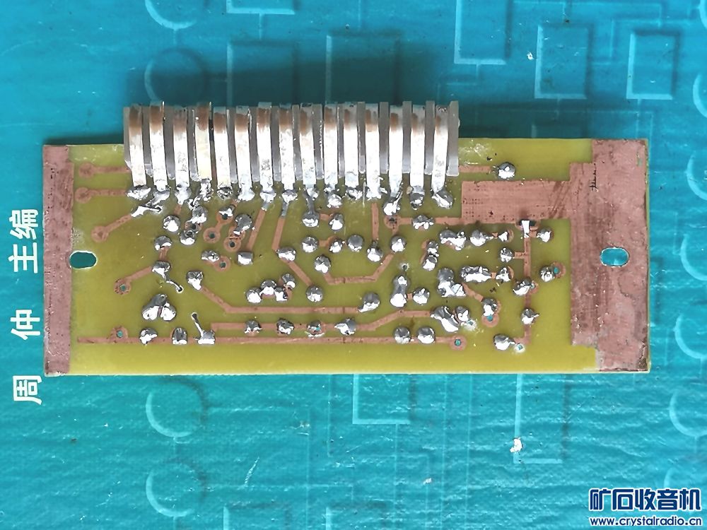

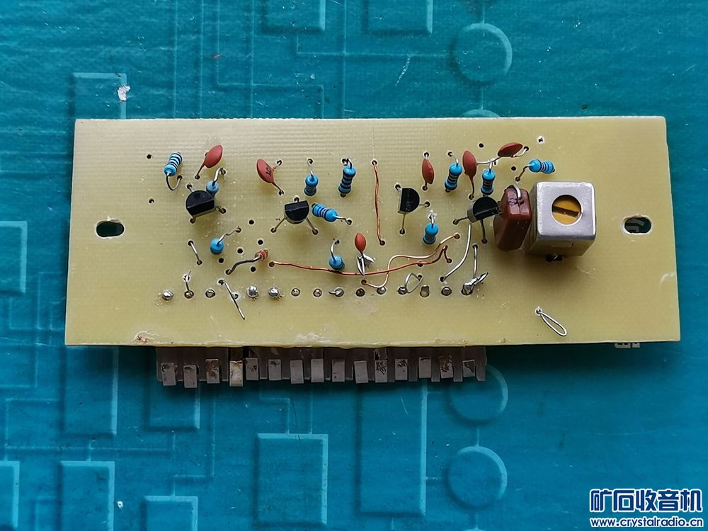

三、高放电路的制作与调试:
      高放电路的制作与调试要难于低放和中放很多,其中最关键的是线圈的制作,随说提高灵敏度和选择性的关键在中放,但提高相对灵敏度的指标重在高放,因为噪声产生的主要影响来用于混频,中放的增益再大,也只能连同噪声一同放大。为了提高相对灵敏度,要选取低噪声系数的高放管,要尽力的提高高放增益,高放电路的PCB电路板设计对高放增益制约很大,尤其是采用机械三联,带调谐高放,其引线较长,容易引起反馈自激。要想得到最大稳定增益还不自激,对业余调试来说,只能反复的改变高放线圈的匝数比来调整稳定增益最大。
      在实际接收中,能够发挥出高灵敏度的关键在于消除或减弱各种干扰的指标,有些二级收音机的灵敏度已经达到了特级收音机的指标,但他的接收效果远低于一级收音机和特级收音机,其原因是抗干扰指标上不去。例如抗临频干扰取决于中频选择性,二级收音机对中频选择性要求大于26分贝,一级收音机大于36分贝,特级收音机大于46分贝,即对临频衰减能力分别是20倍、63倍、200倍,若一个信号强度10mV/m的电台,用选择性20分贝的收音机收听,对临频干扰强度为1mV/m,若临频电台的信号强度为1mV/m,二者信号强度相等,两台同时播放,难以收听,若临频电台信号强度为0.1 mV/m的,根本无法听到,被临频强电台干扰淹没。
      双联能满足二级收音机以下的抗中频和抗像频干扰指标,一级收音机以上,若采用一次变频,中频选取465KHz,必须采用三联调谐。
     1、高放电路的制作

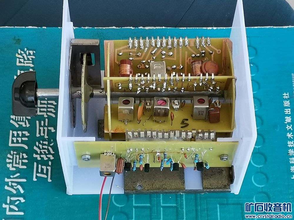

      滚筒高频头对于业余制作较难,我采用了老黑白电视的机械高频头改制,实现了滚筒切换的功能,作为实验使用没问题,估计不能经久耐用,会出现接触不良问题。制作完之后,自我感觉也不很满意。总体有些大,但调试很方便。
(1)滚筒波段开关结构框架制作

哇,老朋友,就用那个东东调节磁芯呀?
 楼主| 发表于 2022-9-14 08:52:15 | 显示全部楼层
求知无足 发表于 2022-9-14 07:25
哇,老朋友,就用那个东东调节磁芯呀?
    回版主,统调时还真是采用这个东东调试的,自己做了一个调中周的东东,调中周磁芯好使,调过小的微调电容不受使,加之调中波时,需要掰动三联极片,还是这东东受使,反正统调时有频率计和扫频仪监测,知道频率偏高或偏低向哪个方向调节,照样可以调好。

   (2)线圈的制作
      高放电路的短波波段频率覆盖没有按照735,是按红灯745的覆盖,所以短波设计5波段。高放电路的电感电容参数,决定同步跟踪的好坏,其参数是通过软件计算的,数值精度很高,电感、电容的测量采用自制的感容计测量,精度足够用。
      短波本振线圈采用调频中周带磁冒的10×10框架绕制,输入线圈和高放线圈框架Φ8×11,磁芯Φ6×9,由于之前实验的红灯745,在高频线圈上的实验费了很大的功夫,高放电路的指标较满意,所以,此次试验基本采用红灯745数据。省去了计算, 只是测电感、电容。

       (3)高放调试:
静态电流的最后结果:高放静态电流1毫安,混频静态电流0.4毫安,本振0.5毫安。为了兼顾高放和混频的增益和增益的均匀性,混频管的发射极串联一只24欧姆电阻,高放管的S极串联一只50欧姆电阻,发射极串联一只适当的电阻,形成负反馈,阻值越大,增益均匀性越好,但增益会越低,原735场管S级串接电阻为100,混频管为27,相对原机阻值减小一点。
735原机高放管采用4D01C,在网上没有查到此管的噪声系数,采用K168场效应管代替,噪声系数1.7分贝,应该不亚于4D01C。
(A)本振电压调试:
本振输出电压控制在80-200毫伏之间,控制方法:通过改变发射极耦合电容并串接电阻和集电极串联电阻的数值来控制。由于是多波段,不同波段所需耦合电容和串接电阻不同,所以在波段切换板上添加
(B)增益的调试:多波段公用高放管,所以,静态工作电流只能有一个,控制各波段增益,只能通过线圈的匝数比来调整,自己设计个电路板,高放能够达到多大稳定增益,只能通过反复改变线圈匝数的耦合比来试探,每一个波段都是如此。我的做法是宁可把增益做大一些,使其自激,然后在高放线圈初级上并联一只适当的电阻来消除自激,但并联的电阻阻值过小才消除自激,还得拆线圈改变匝数比。

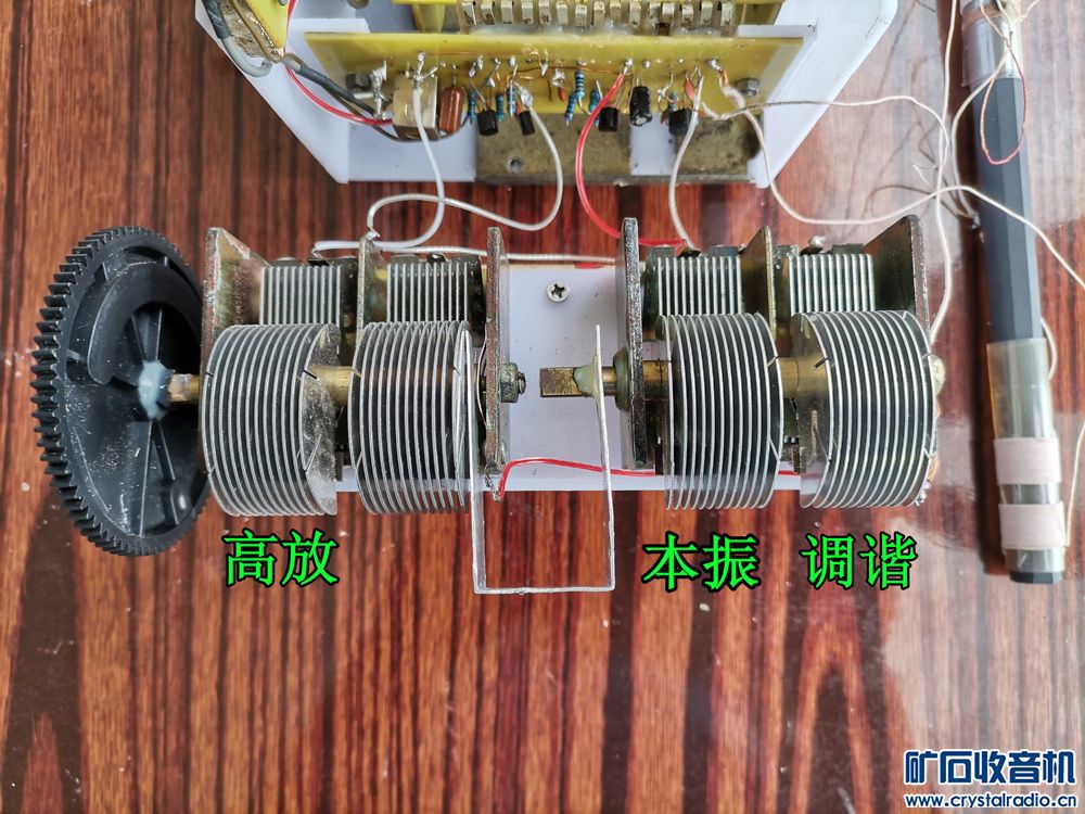

三联是采用天津产的环宇牌双联组合而成。
(D)同步跟踪统调:
由于手中有自制的统调仪,通过掰动可变电容器极片(不只是花片)使中波的同步跟踪最大偏调小于1.5KHz。不必担心中波掰好后,会使短波同步跟踪变坏,短波的同步跟踪的压力要比中波轻松得多,原因是短波调谐回路的通频带比中波大的多,如在10000KHz处,输入回路有载Q值等于100,通频带就有100KHz,即使偏调三五十千赫兹,灵敏度只不过下降一两分贝,若是中波在1000KHz处,只要偏调5KHz,灵敏度就会降低3分贝。

发表于 2022-9-16 16:54:02 来自手机 | 显示全部楼层
视频里终于看到常老师三联电容连轴方法了。我上次制作745就是采用这个方法,体积能小点
