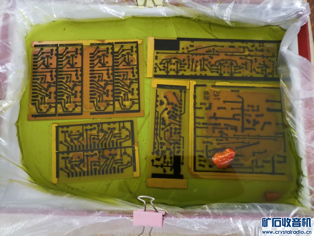

     由于是实验性的,设计制作PCB电路板时,将低放、中放、高放电路分开设计,不至于一处失败,导致整个电路板都作废。
     红灯735电路图:
     电路板的设计与制作,采用自己已经熟练的方法,用WORD文档绘图,热转印方法制板。
     PCB板制作完成:

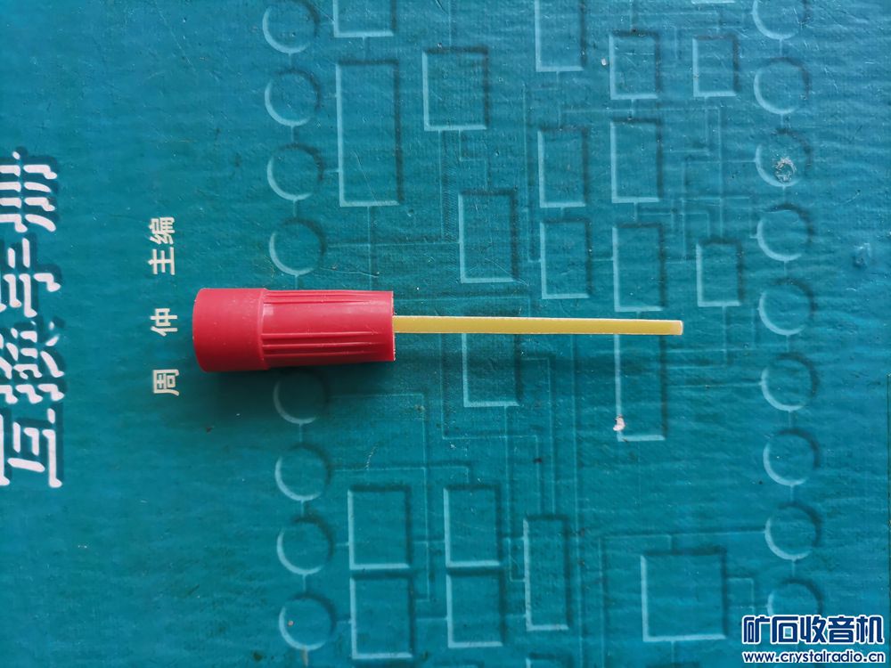

哇,老朋友,就用那个东东调节磁芯呀?
    回版主,统调时还真是采用这个东东调试的,自己做了一个调中周的东东,调中周磁芯好使,调过小的微调电容不受使,加之调中波时,需要掰动三联极片,还是这东东受使,反正统调时有频率计和扫频仪监测,知道频率偏高或偏低向哪个方向调节,照样可以调好。

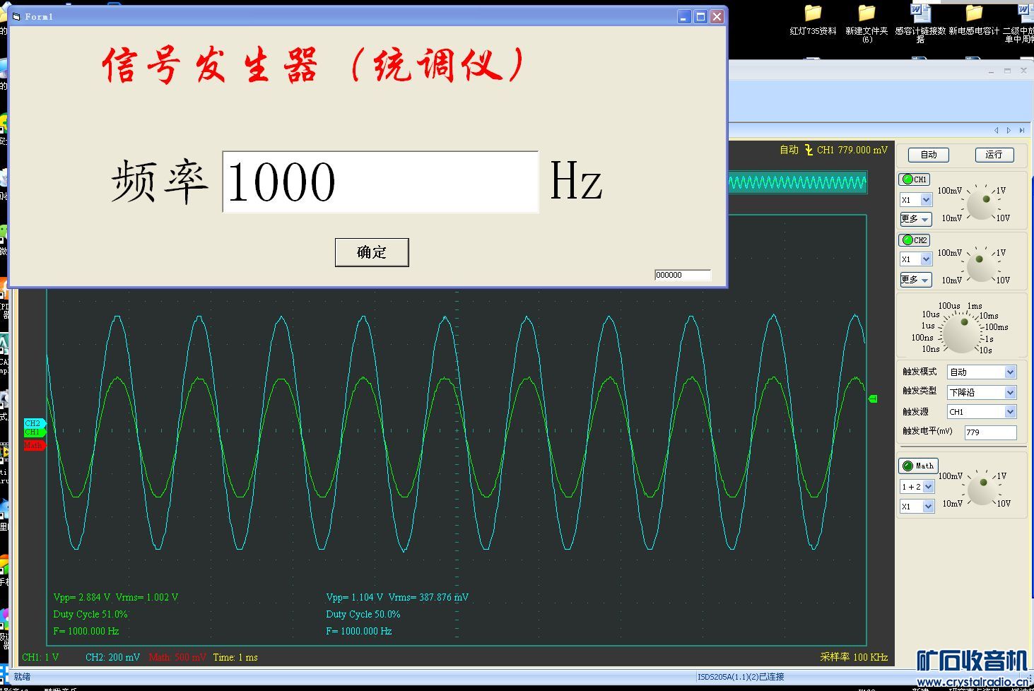

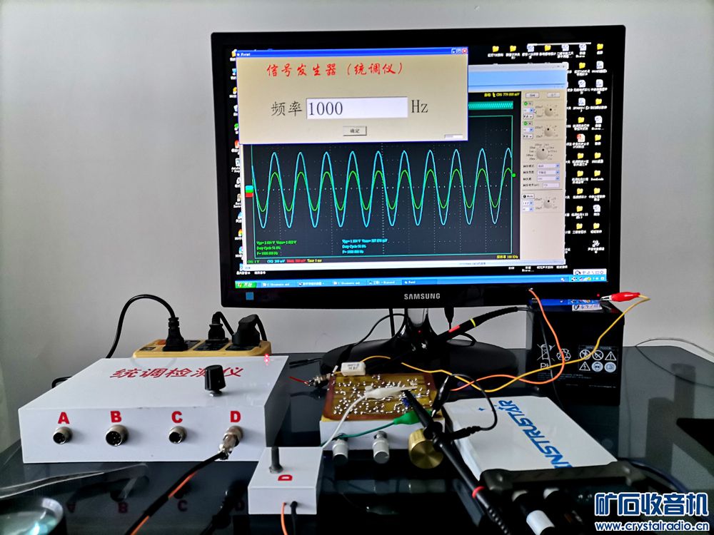

   音频功放总静态电流15毫安。总增益39.4分贝。
   具体测量方法:发音频信号1000Hz,输出电压1伏,采用24 KΩ和100Ω的电阻分压加给低放输入端,分压比24000:100,所以输入电压为1/240=0.00416伏,音量开到最大,输出电压为0.3878伏,0.3878/0.00416=93.2倍,即39.4分贝,与红灯735功放增益40分贝接近。

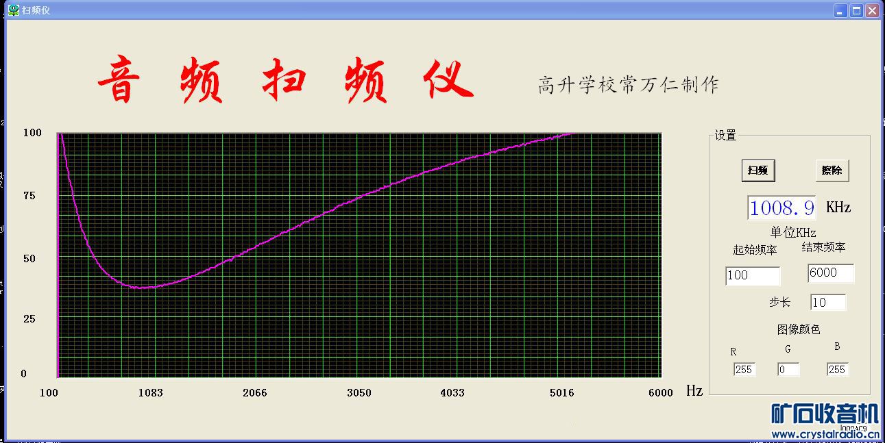

 楼主| 发表于 2022-9-10 06:13:53 | 显示全部楼层
      调试低放中点电压时,为了避免烧坏功放管,最好将R114短路,调好中点电压时,断开R114短路线。
     音调控制:经测量,低音控制100Hz相对于1000Hz可达±10分贝,高音控制6000Hz相对于1000Hz可达±10分贝,共20分贝。
     测量方法:采用自制的”统调仪“的音频扫频功能,扫频图片见下图:
