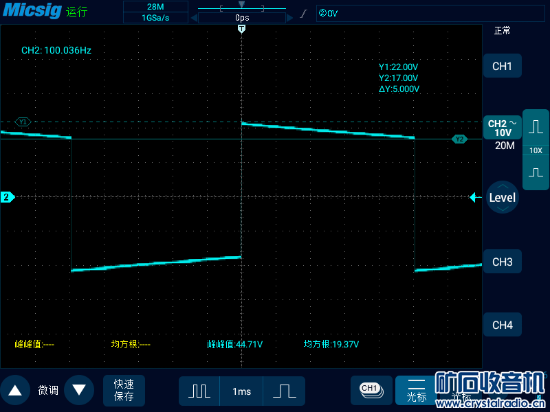

        高手,一看就知电容小了。手中没大的,就并了一个0.22uf,电阻加到300K,下图中的第一图是原来的100Hz方波,第二图是改后的波,明显平直一些。

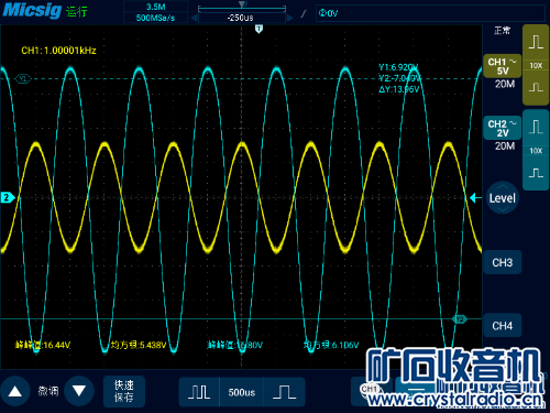

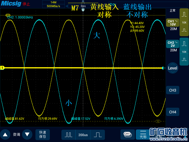

图1蓝线输出上下波不对称,放大来看其实也跟图2差不多(上面圆下面尖),我认为这是三接偶次谐波大的原因,加负反馈可以抵消掉一部分,
你这个蓝线是8欧直出,只能通过加大环路负反馈调整,如果在推动级,可以利用局部负反馈调整,声音比大环路好,因为大环路毕竟包括了相位失真,加多了声朦
纯属个人愚见!

图1蓝线输出上下波不对称,放大来看其实也跟图2差不多(上面圆下面 ...
谢谢,要完全对称波估计功率不会超4W,该管要达到5W就必须超功耗工作,而且波形也有变化。

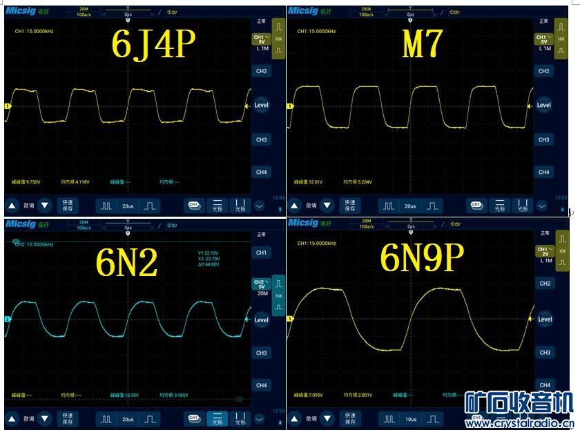

 楼主| 发表于 2022-9-23 13:05:44 | 显示全部楼层

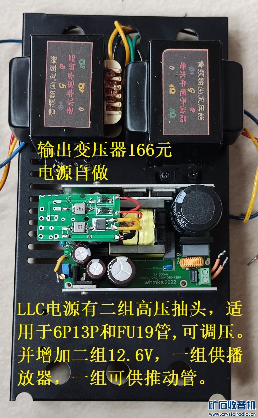

再花500大洋完成装机测试作业
机箱200元
输出牛166元
播放器49.5元
其他也有几十元
电源自做不在内
一、装机
买了上下二层的机箱,用中隔板装上所有元件,用输入、输出和电源接插件能拆下整板,方便安装。

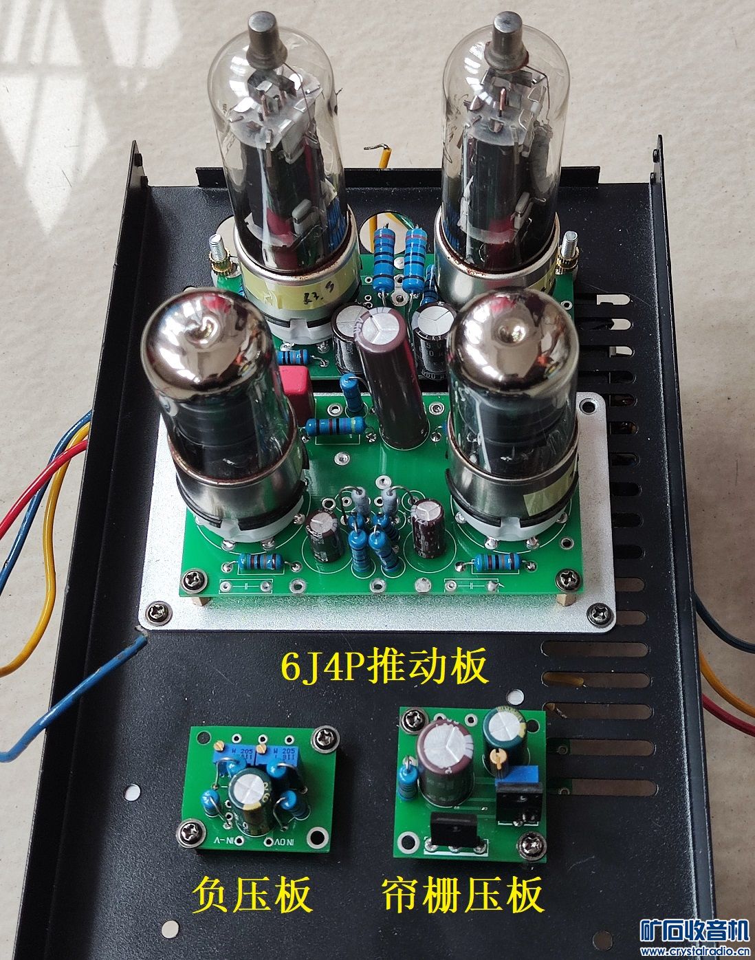

除了原有的M7板外,还新做了几块推动板,有6J4P、6N2、6N9P,另有一块6F2未完工。
几种推动板布局,目前功率管采用三极接法,并可自偏和固偏,所有测试采用固偏。
二、测试
1、静态电流要调小,静态板极功耗在16W左右,满载电流会上升,功耗在21W左右,如静态电流调高,满载电流会更高,而功率却没有增加。
单路测试空载与满载电流。
整机测试空载与满载功率
空载功率
满载功率

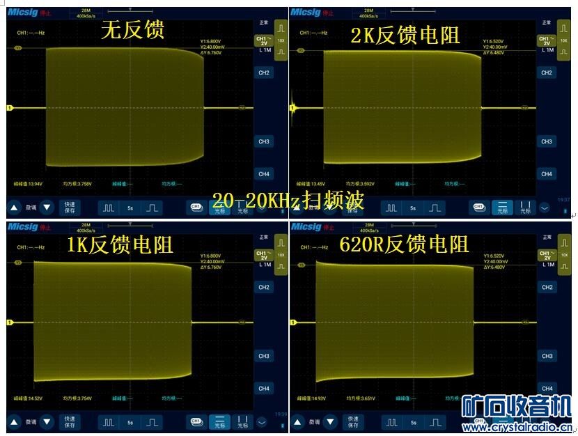

2、推动级输出电容比较,用0.22uF的对低频推力不足,至少要用到0.47uF以上。
3、全环路深反馈确实能拉宽低到高的频响,如6J4P用620R反馈电阻就有高低频过冲现象。
4、几种板的增益,在同信号下,6J4P最高约226VP-P。推满功率需1.6VP-P信号,主意:6J8P是替代不了6J4P,主要是增益不够和帘栅压不同。
其次是M7,但用了短环路,增益可调大,约156VP-P。推满功率要1.9VP-P信号。
由于二级推动间有环路,因些推动级的输出波形对称性好,但功率级无环路波形会有大小头,前后级不能互补。

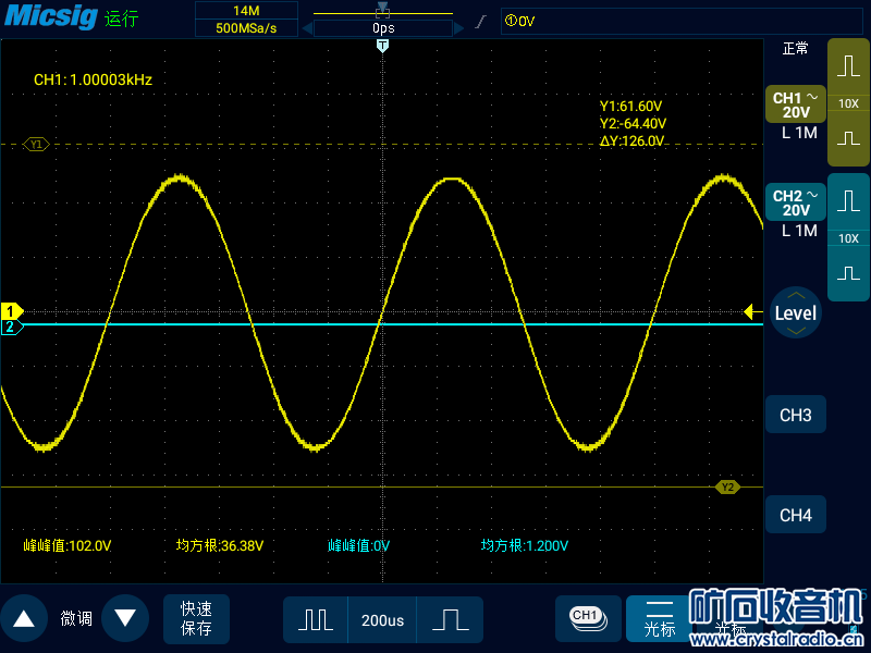

6N2位居第三,约127VP-P,在无反馈下用2.04VP-P信号源能推满功率。
而且前后级能互补,使输出波形对称。

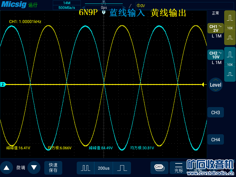

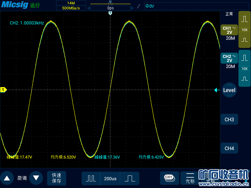

最低的是6N9P,约102VP-P,要推满功率的信号在3VP-P左右。
前后级也有互补作用,使输出波形基本对称。

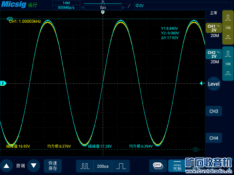

5、最后调声道平衡,要找输出平衡的管子比较难,但可以用前后搭配方式来达到平衡。
没有调整前的波
二只功率管互换后就平衡了
6、 最后采用6N2+6P13P的组合。
内部
整机
正面
三、小结
1、6P13P要达到5W的输出功率,就必须超功耗使用,可能该管比较耐超,对寿命没有太大影响。
2、6P13P的在工作时的离散性还是较大,7支管中仅有二支,在单管21W下达到满功率,其他管都要超过21W才能达到满功率。
3、采用全环路深反馈并不可取,原本输出变压器就有曲线,在高频时会有衰减,但通过深反馈不但没有减少,还会增强,属于硬性拉宽频响,对听感没有正面的影响。即使是全环路也要采用浅反馈方式。
下面是输出变压器方波图
下面是4种推动的方波,6J4P的高频段已有硬拉的现象,M7最接近输出变压器的原始波。

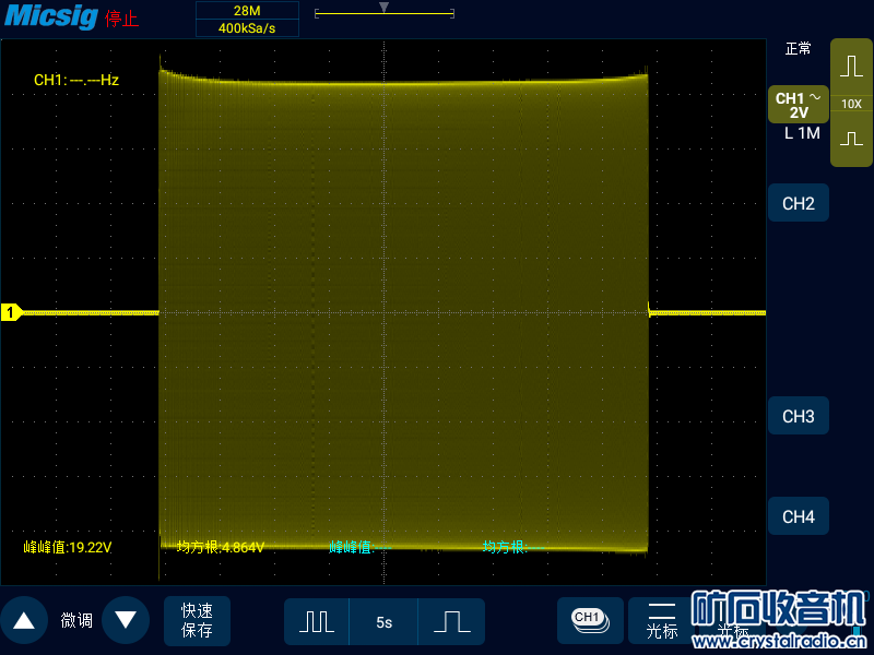

同时也测过6N2的反馈深度与频响关系,反馈越深频响越宽,从扫频波的二头可以看出,无反馈的频响窄一点,胆机特征明显的。
所以整机的频响曲线并不是越宽越好,要根据自己的听音趋向和听音能力适当衰减高频,使胆机的特征有所表现出来。
6N2不同反馈的测试,
4、通过几种组合的测试,除了6J4P外,M7和6N2推动都不错,个人还是喜好后二种,特别是6N2,电路简洁,胆机特征好一些,制作也方便。现提供实测电压的电路,供坛友参考。
5、以上仅是个人体会,不当之处请坛友修正。
