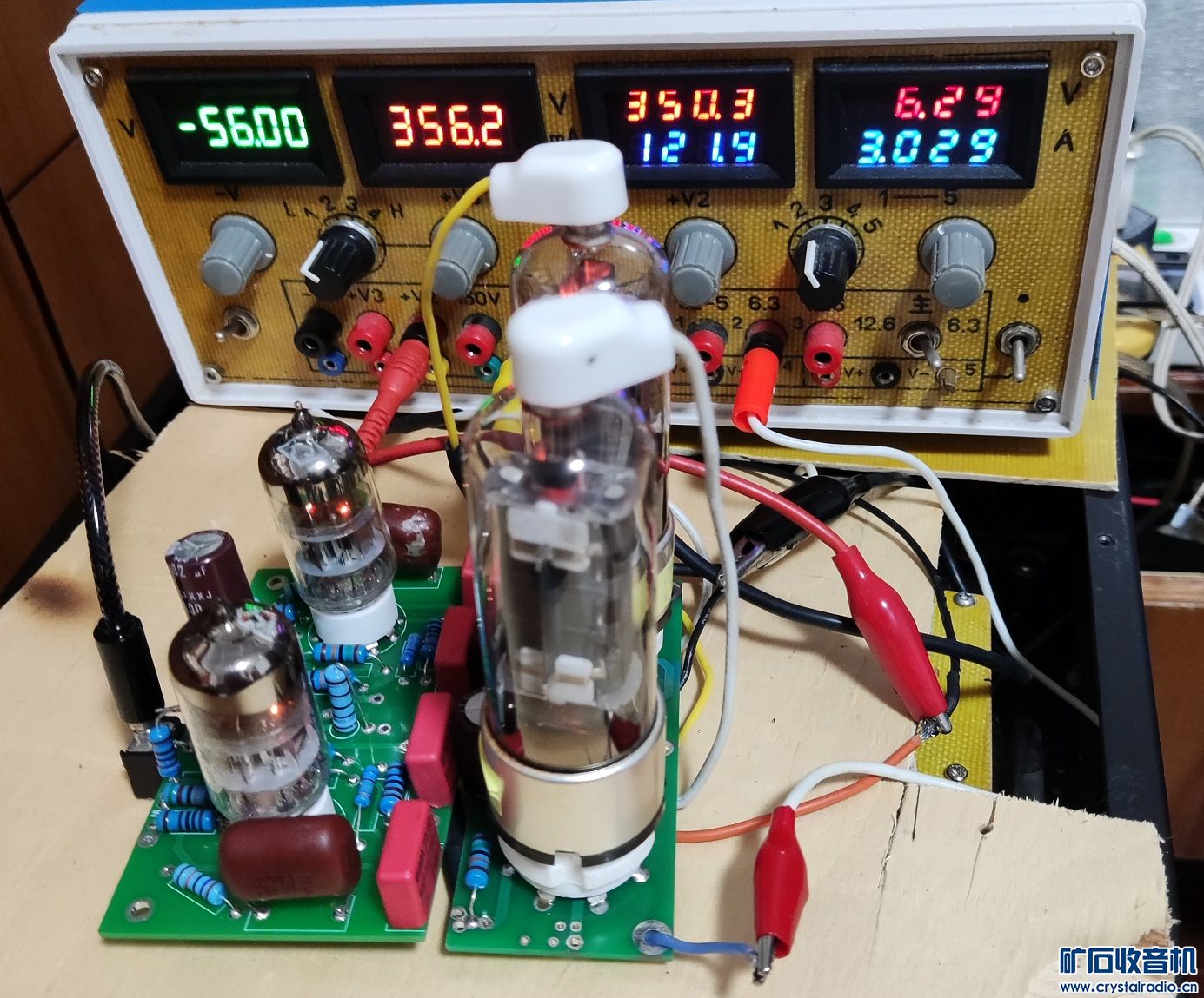

      看了jupeter老师用6P13P做5W胆机的帖子,也想试试。最近翻出以前买的6P13P,装了一个标准接法与三极管接法的试验板,并进行深度测试,供坛友们参考。
    该试验板是以前用剩的M7电路板作为推动级,仅需改动一下反馈量就可以了,所以输出端没有反馈。为什么要用这个电路做推动,是这个电路加了一些味精,听起来不那么直白。坛友们可对比试一下,进而相互交流。

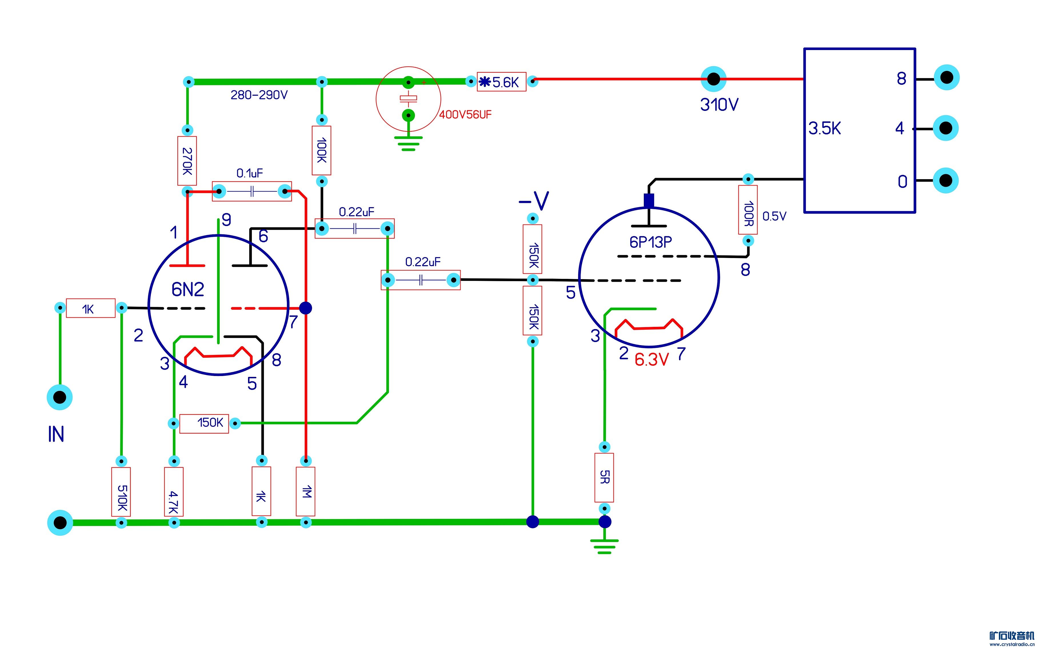

    一、        标准接法
电路图

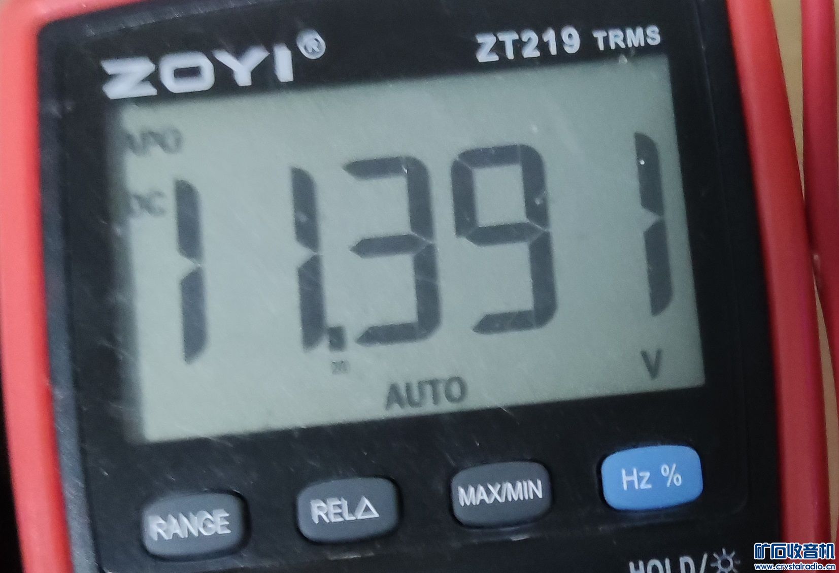

   总电压261.8V,总电流66.1mA,表上的电流比实际高3mA左右,以阴极电阻电压换算为准(下同)。
二栅电压150V,电流约2.9mA
    阴极电阻180R,压降11.39V=电流63.2mA,K-A电压242.8V,扣除二栅电流后的板极功耗约14.6W。
    输出变压器是借用300B胆机3.5K75W,功率余量相当大,在8R负载下,输入信号14.2V,输出均方根电压6.373V=5.07W。

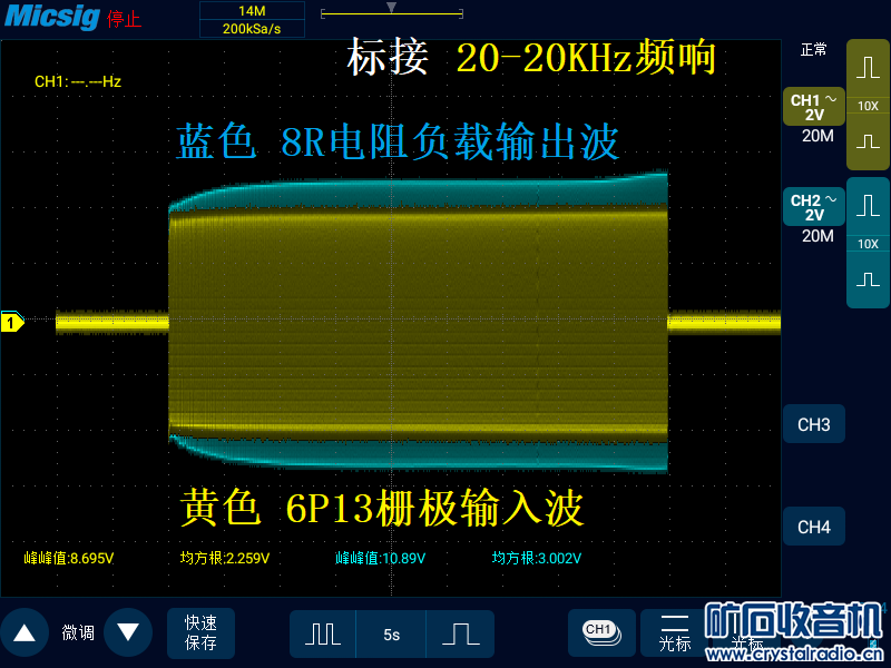

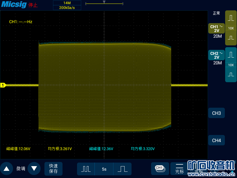

    在8R电阻负载下,输出功率1W多的扫频波,黄色是信号波,蓝色是输出波,波形并不理想。

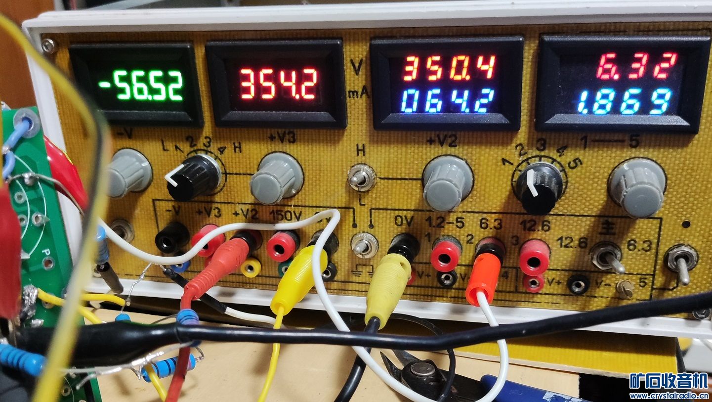

    二、        自偏电路三极管接法
   电路图
     总电压350V,总电流64.2mA

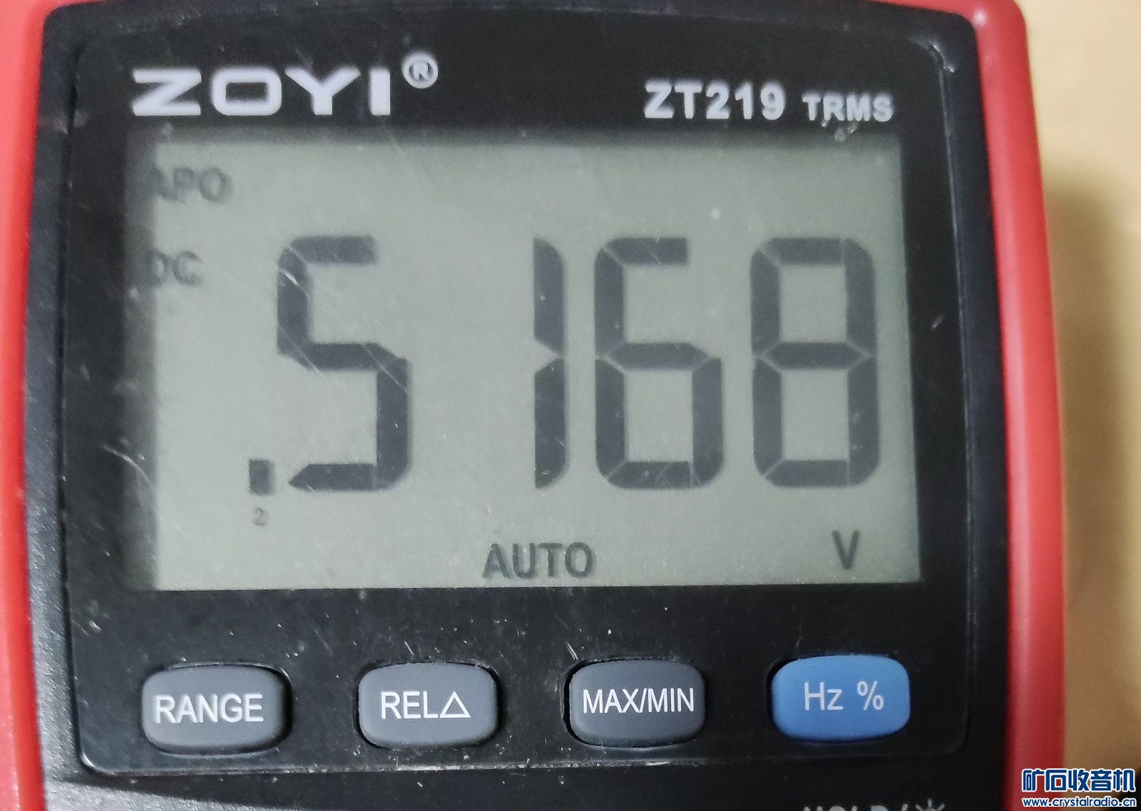

     二栅串100R电阻,压降为0.516V,电流约5.16mA,在手册规定的7mA以下。
    阴极电阻600R,压降35.74V=电流59.56mA,

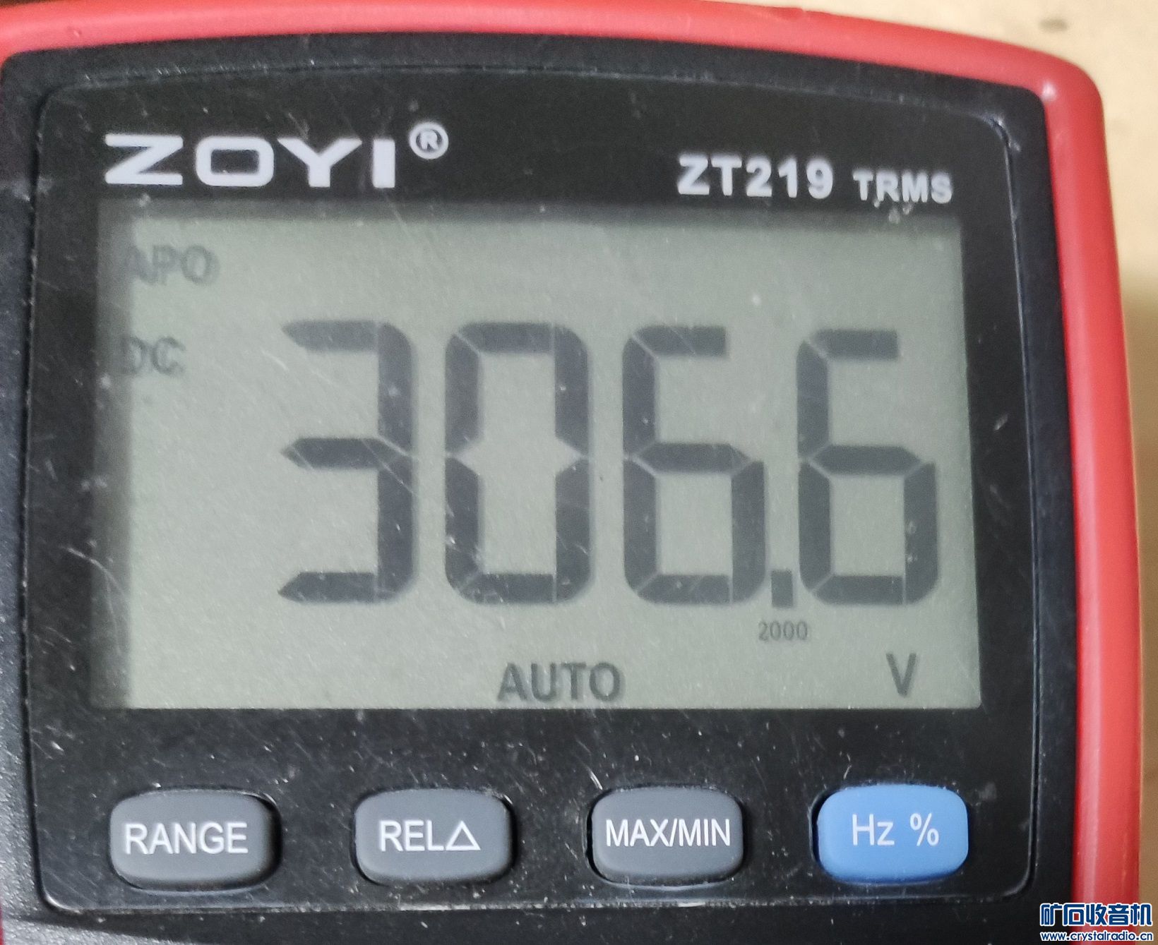

    K-A电压306.6V,扣除二栅电流后的板极功耗约16.7W。

     在8R电阻负载下,输出功率1W多的的扫频波,黄色是信号波,蓝色是输出波。

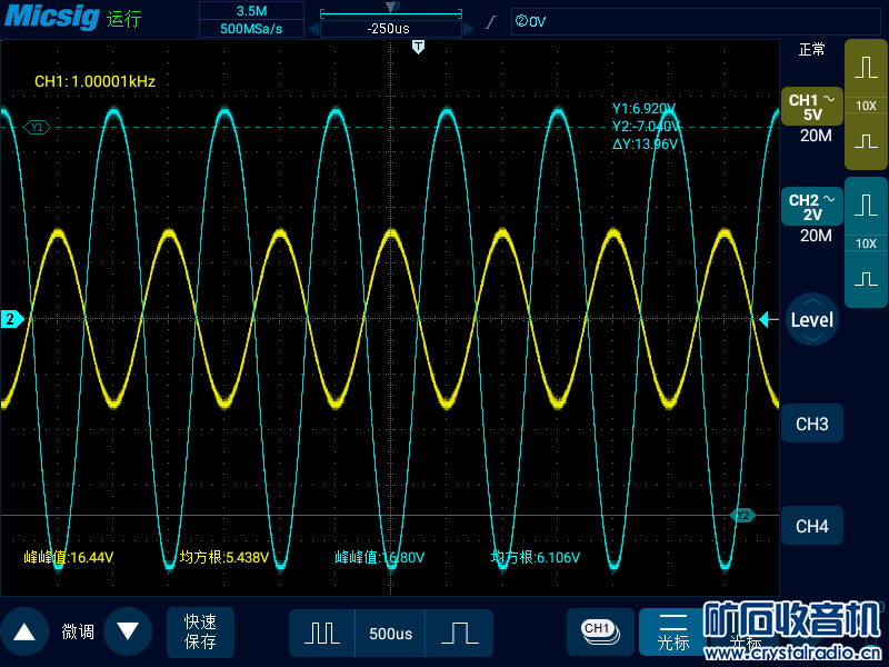

    四、        关于调试时出现的波形

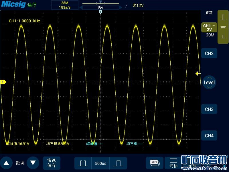

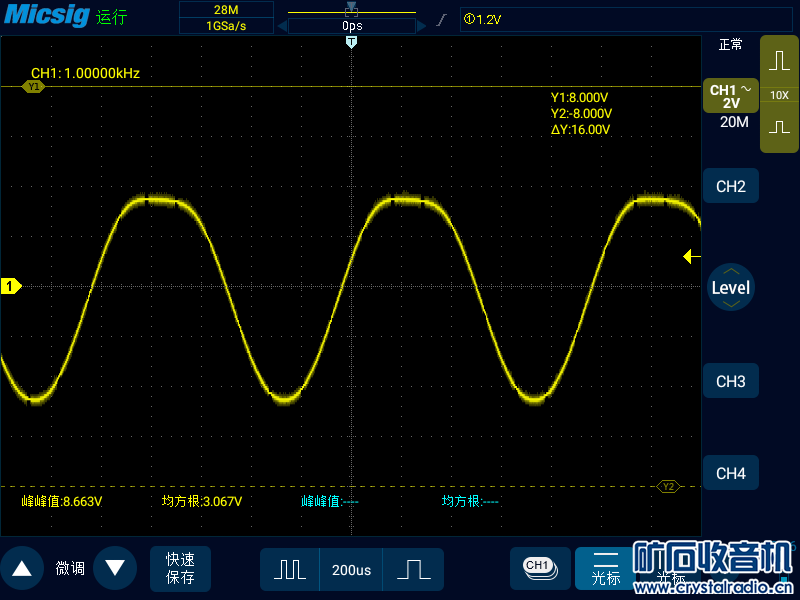

    1、调胆机主要是调最大功率时的工作点。其直观结果是看上下波的对称性,但要完全一致是不可能的。下图是自偏三接电路,用3.5K50W输出牛测得的最大功率波,黄线是6P13P 5脚的输入信号,相当平衡,蓝线是8欧端接8R负载的波,下波高于上波,但已很小。

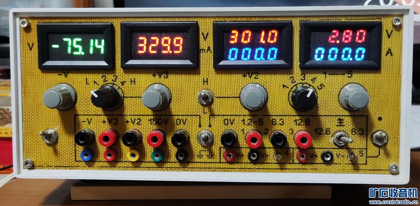

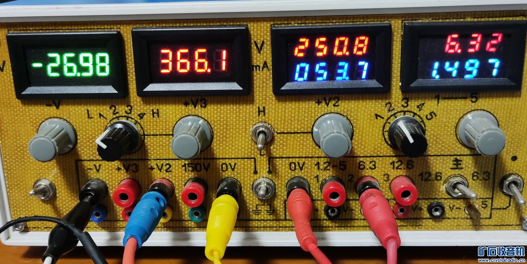

   5、最后摆显一下胆机调试电源。
   该电源高压分三段,从175-700V连续可调,其中有一路150V固定电压。
  灯丝有5路,其中5、6.3、12.6V三路为同地,另二路为1.2-12.6V连续可调,都独立不同地。
  调常用的旁热管、直热管相当方便,再有一路负压,用于调固偏电路。

认真拜读了楼主的实验线路和结果,对楼主的严谨态度表示钦佩。顺便也发表一些个人看法供楼主参考。
1、驱动级虽然出身于著名的M7电路,但个人认为他并不适合用来直推功放级,因为毕竟高U管内阻比较大,输出阻抗高,对后级的接口阻抗和米勒效应比较敏感。推末级管子标接还行,但是推三接的管子时会显得捉襟见肘,无论是摆幅还是频响都会受到影响。
2、原推动级两级高U共阴接力放大,放大倍数是极大的,然后加上负反馈进行压抑,反馈深度可想而知。这种做法也是一直以来我对M7电路的不屑,这是题外话。问题是,反馈环路仅止于推动级,而输出末级则身处圈外,一般标接的管子失真度在5%-7%,且内阻较高。三接的多极管满功率时的偶次谐波失真度多在7%-10%,对这么大的偶次谐波失真不管不问作为玩家是于心不忍的。所以极力建议反馈环要把6P13P包括在内,然后再测整机的表现,相信会有耳目一新的感觉。就目前为止,满功率波形已经可以看出上下幅的不对称了。
3、建议对推动板子略作修改,标接时用6N2做第一级放大,第二级做阴极输出(栅极直藕,阴极电阻加大),这样推动起来就游刃有余了。推三接时,建议插6N1,并对外围元件数值重新设计,两级共阴放大推几乎所有的三接管子将会轻松自如。
先说这么多个人意见,不符合楼主的喜好完全可以略过。
