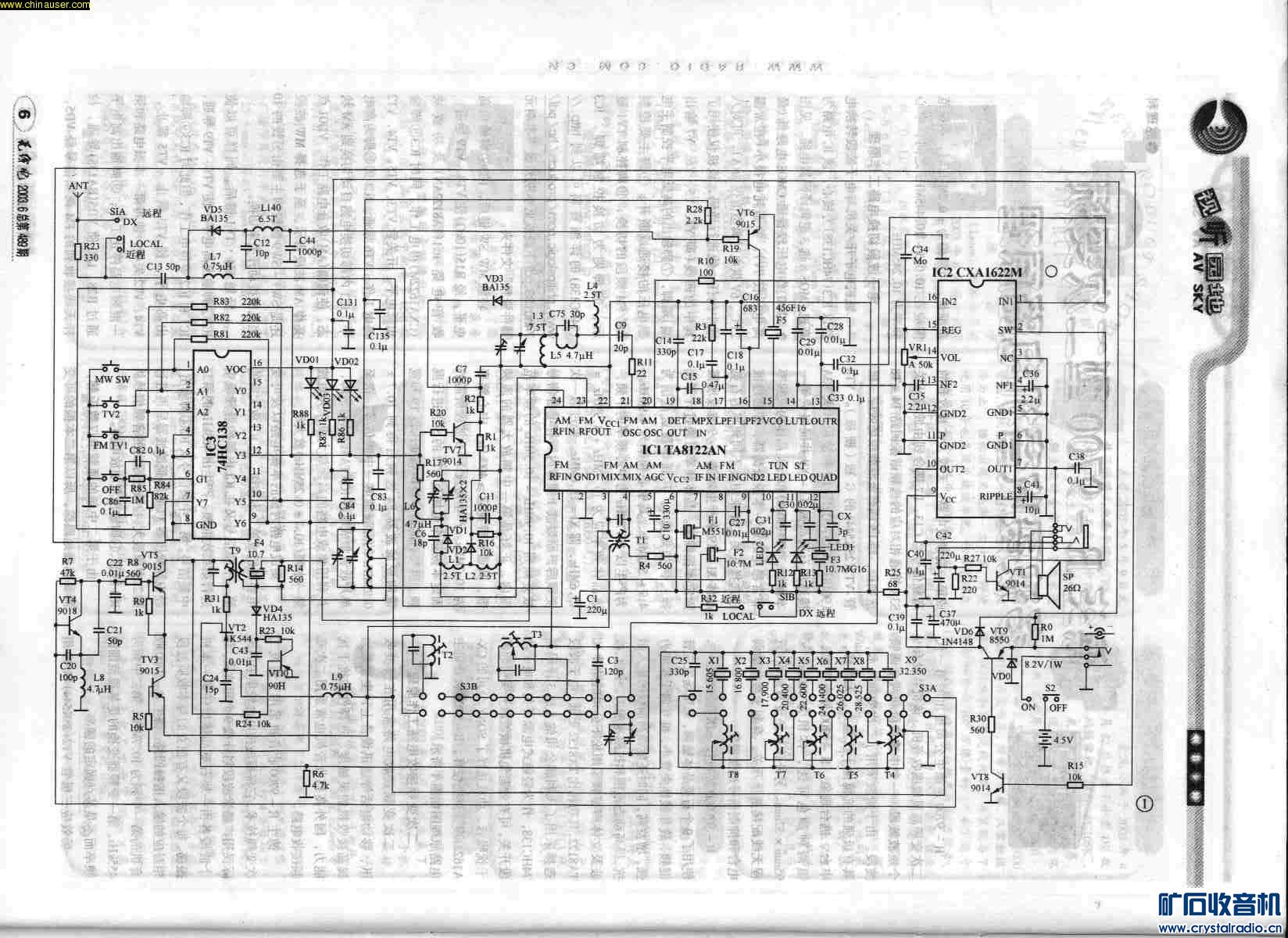

今天又检查了一下与8122第4脚AM MIX相连的中频变压器T1和与第7脚AM IF IN相连的中频陶瓷滤波器F1 M551(其实就是个455KHZ的滤波器),方法是把这台坏机上的T1、F1与另一台好机上的T1、F1互换,结果好机仍是好的,坏机仍是坏的,这就证明了问题不是出在T1和F1这两个元件上。
这台坏机以前一直工作良好,前几天本人手贱维护机子时,不知怎的突然AM波段就收不到台了。
现在控制面板上所有按键以及指示灯都正常,FM波段也能正常发声,因此,IC2 CXA1622和IC3 74HC138应该都没有问题,个人感觉最有可能的就是IC1 TA8122或某个三极管坏了。

你首先看看波段切换开关可起作用,查查16脚电压能不能翻转再说(AM/FM切换!)。不能翻转再咋折腾都是 ...
我前几天维护机子时,就是换了个电容。
前几天维护机子之前,感觉这机子的声音有点尖,就想把8122第19脚DET OUT相连的旁路电容C14的容量从原来的330PF增大到680PF,这样可以增加高频分量的衰减量,使得声音更加柔和一些,先把另一只330PF的电容从电路板背面试焊到C14的位置上去,与原来330PF的电容并联起来,这时,C14的容量就是330+330=660PF,近似等于680PF,感觉声音比较满意了,然后把C14(330PF)拆下来,把680PF的瓷片电容焊到C14的位置上去,结果就成现在这样子了。

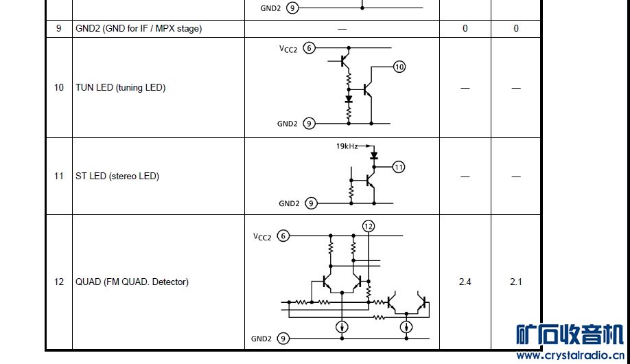

刚才实测了一下,8122第16脚对第9脚(GND2)的电压,AM时是3。48V,FM时是2。45V,对照8122手册上的数据,似乎还都在正常范围内?

波段开关控制IC的9、10、12脚电压,看看变化。
第9脚是地,其电位应该不随波段开关而变吧?
第10脚是接收信号强度指示灯,FM时,控制板上的TUN指示灯指示完全正常,AM时,背景噪声增强时,TUN的指示LED也亮,说明指示功能也是正常的。
12脚是FM QUARD DETECTOR,这应该是和FM有关的一个引脚,现在FM功能全正常,有必要再测这个脚对地电压吗?
