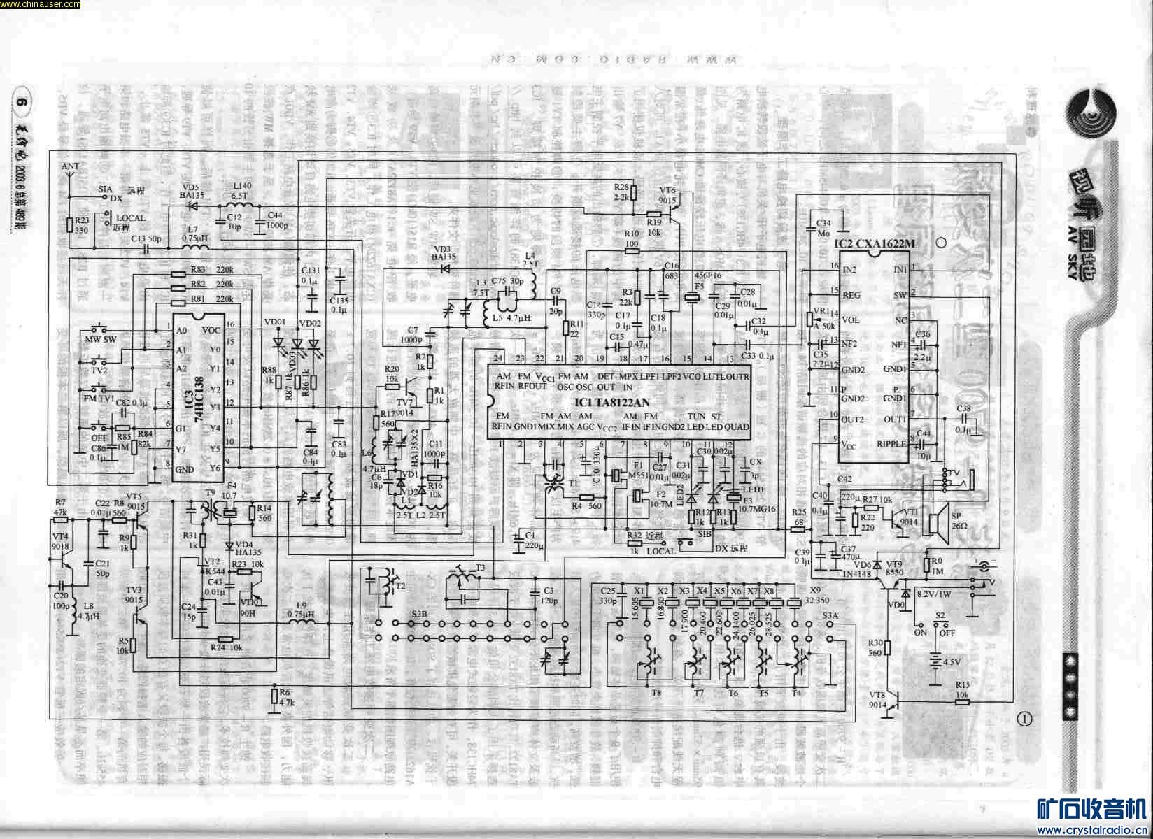

一台德生9700超级短波王收音机,FM波段和TV波段都完全正常,控制板上所有按键以及指示灯也都完全正常,但AM波段不能正常收音机,AM波段有背景噪声,中波MW波段时,若遇到电台时,控制板上的信号强度指示灯变亮,但没有广播节目声,只是背景噪声有点减弱了而已,短波SW波段可以收到一些貌似电台的信号,这时信号强度指示灯也会变亮,但都没有广播节目。
不知故障原因在哪里呢?
用金属镊子的尖触碰8122的第24脚AM RF IN,好象也没什么反应。正常情况下,用金属物体触碰24脚,应该有比较大的反应。
会不会是TA8122芯片损坏了呢?
按道理,芯片一般不会坏吧?我又没有给机子施加过压,都是按4。5V的正常电压使用的。
如果是8122损坏了,为什么FM波段又完全正常呢?

我现在高度怀疑是8122损坏了,可8122只有第24脚电压不正常,其它引脚电压全正常,这集成块坏得也有点邪门了 ...
24脚和22脚通过磁棒天线联通了,你看看是不是磁棒天线断线了

这样收音机不太难修,1,你确定波段开关是好的,,2,找到IC波段切换脚看看电源是否正常。3,测IC在中波时,各脚的电压是否正常。

中波MW波段时,若遇到电台时,控制板上的信号强度指示灯变亮,但没有广播节目声,只是背景噪声有点减弱了而已------信号强度指示灯变亮 不是说明 机器自己认为已经收到台了!

如果是这样的话,就要检查磁棒天性是否有断线和线路板上有否有元器件松动了。。。

现在是中波MW和短波SW同时出问题了,应该和磁棒天线关系不大吧?
我觉得应该是中波和短波共同通道的某个环节出了问题。
仔细检查过了,没有元件松动。

是的,应该就是公共通道出了问题,只能检查集成块的供电和周边原件了,这个比较麻烦了。不过根据我的经验,集成电路损坏的概率不高。。。

我也觉得集成块不大容易损坏,可用金属镊子尖触碰TA8122的第24脚 AM RF IN,基本没啥反应,感觉好象是8122有点问题,但如果8122有问题,可FM波段却又完全正常,真不知问题出在哪里。
