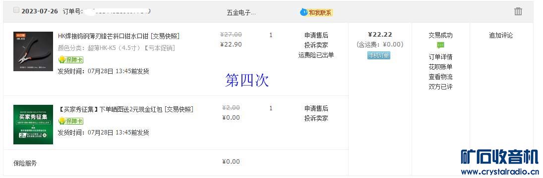

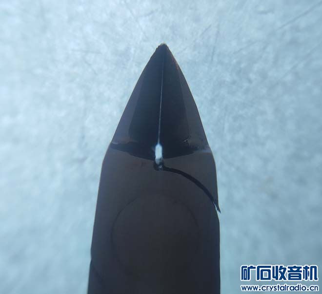

小的这个K5重新拍了个照片,刚刚合上时有条细缝,稍用点力就看不到缝隙了,可能专门做成这样的,为的是尖端的剪切力,要不然后面合拢了前端无力。刃口也锋利,一条线,这回买到好的了,这精密对齐人家怎们做到的?之前那真不行,差太多了。

这次的钳子精致程度超过预期,感觉非常好,耐用程度就不知道了,那得长期用了,应该不会差。不知道几十元和更贵的钳子怎么样,没接触过。第1、2次的钳子真不行,退货是对的,要不然会闹心。就像我买的头灯,高亮、半亮、爆闪、关循环,爆闪根本就用不着,每次都得多按一下,说起来没啥,实际却烦人,每次都想骂娘。厂里的缝隙一般,能用。这次的比厂里的好很多。

这种钳子硬度普遍偏弱,不过也不怕,出现缺口或者卷刃后,角磨机或者锉刀把底面修整平就又严丝合缝了。

钼钒钢好像也是温度高,但是看很多菜刀用钼钒钢 ,也许取其锋利耐磨吧,不懂。钨钢是取其硬度。不过即便是同一个名字的钢,也有很多品种,成分含量不一样,性质也不一样,还有热处理、加工精度等影响也很大,不能光看钢的品种。这次的精度非常好,非常满意,不知道人家怎们做到这样的精度?前两次的相比真的是垃圾 ,相差太大。
