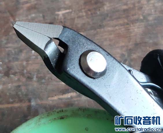

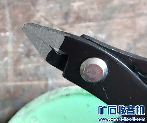

买了个水口钳(剪钳),由《有没有类似于这种钳子?》第6页http://www.crystalradio.cn/forum ... p;extra=&page=6  的经验,世达的粗暴适合修车那种,宝工的精致适合电子,所以这次选择宝工。PM-101D,花29.4元,外观确实精致,严丝合缝的。如之前了解到的,水口钳和斜嘴钳是不一样的,斜嘴钳刃口是两面斜坡,水口钳是一面斜坡另一面是平的,不过也有的是两面斜坡,购买注意。但是一用力前面就错位了,剪玩具里面非常细的电线的铜丝,前面三分之一不行,剪不断需要拽,后面可以,干净利落地剪断。剪电阻的0.5mm铁引线可以,不影响。以前没用过这种剪钳,这种表现算正常?也就是个这吧?虽然这个表现不好,但是精致严丝合缝的,算是好的吧?别的钳子或许不如这个 ,没接触过,不知道别的钳子啥表现。

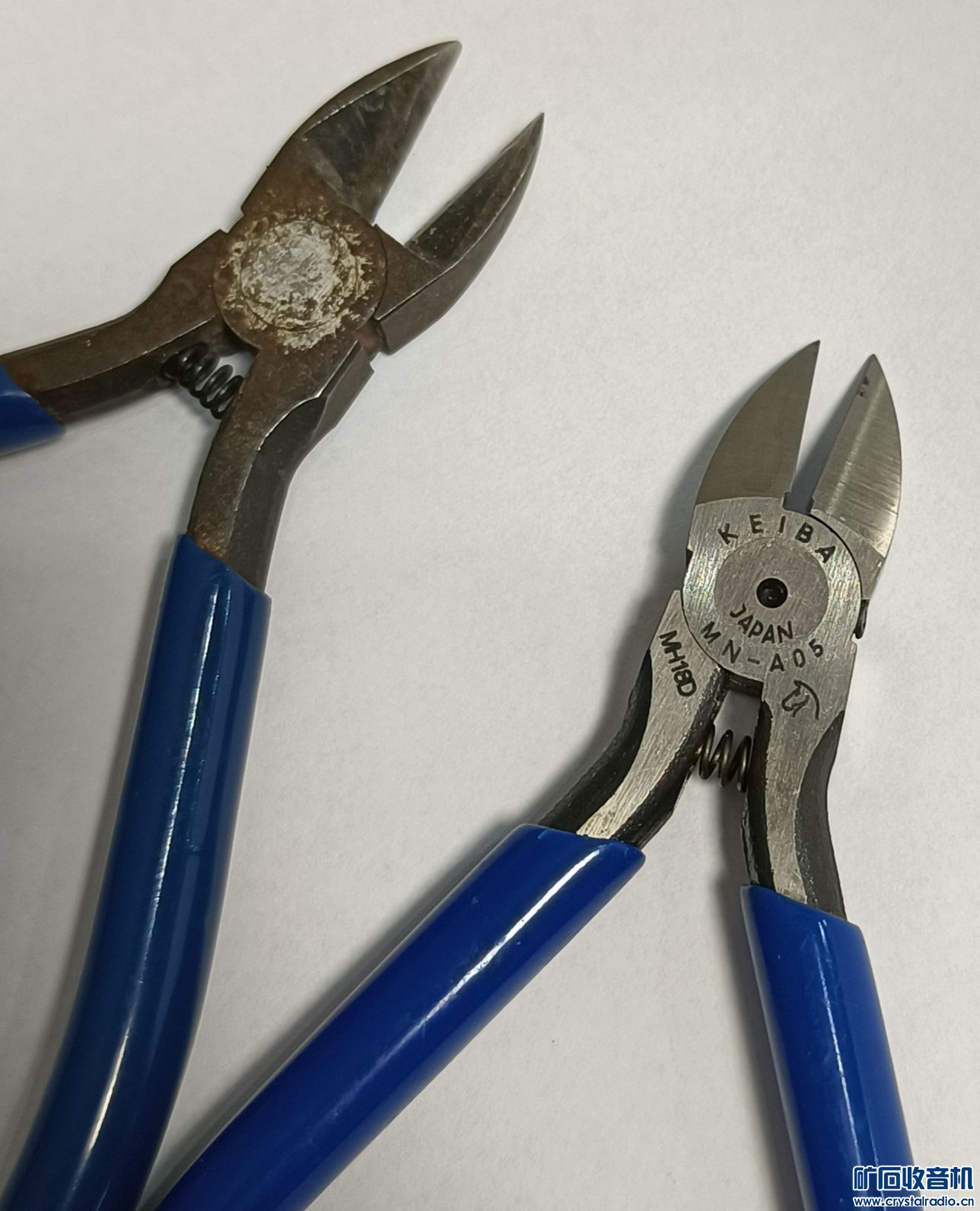

发表于 2024-10-30 13:21:38 | 显示全部楼层
海峰 发表于 2024-10-29 16:32
这个马牌斜口钳的型号是MH118D 还是 MN-A05 ?
补充内容 (2024-10-29 19:34):
型号是MN-A05,这种5吋尖头斜口钳是最常用的,另一种MN-B05是没有尖的。MN-是专用剪元件引脚的“电子钳”,还有HT-的小型电子钳,有人通称它“水口钳”其实是混淆了电子钳和水口钳,马牌的PL-型号是水口钳,是专用于剪塑胶水口的,钳口薄,不宜用来剪金属线,还有N-型号是较粗壮的电工钳。

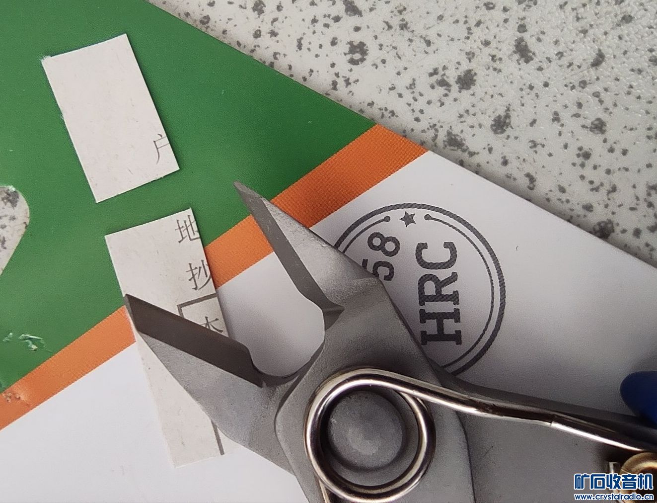

发表于 2022-8-26 17:02:54 | 显示全部楼层
迟来的菜鸟 发表于 2022-8-26 16:06
实物图。
切个纸条,干净利落。
我剪管脚从来不用这种细胳膊细腿的钳 ,不耐用,前期表现优良使用一段时间衰损明显。

发表于 2022-8-26 16:06:10 | 显示全部楼层
实物图。
切个纸条,干净利落。
