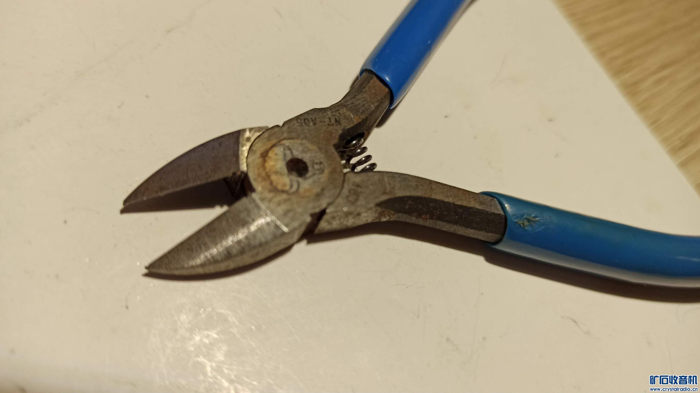

买了个水口钳(剪钳),这表现咋样?正常?
 楼主| 发表于 2022-8-26 20:44:16 | 显示全部楼层
迟来的菜鸟 发表于 2022-8-26 16:06
实物图。
切个纸条,干净利落。
我剪了下纸,前四分之一没断,后段可以。贵的不如便宜的
 楼主| 发表于 2022-8-26 21:07:50 | 显示全部楼层
我买这种钳子是看图片它比较尖,想要个尖一点的钳子,再一个是刃口一面是平的,商家说的内倒角。实物看没有想象的那么尖。另一款是维修佬的5寸如意钳 TS190 ,铬钒钢的,22元包邮。对比下来维修佬是做焊锡相关的东西的,宝工是工具类的,所以选了宝工。
刃口从某个方向看可以看到前面有缝隙,这个缝隙导致前面剪不好,这个算正常还是有问题(不良)?

没道理啊,宝工的应该很精密的。
TS-190的和我这把几乎完全一样。
也可能就是一家厂代工?

申请退货了,不好用以后会闹心。世达尖嘴钳剪细铜丝不行就闹心,不精致情况要好点,齿牙不锐利,夹个螺丝,宝工5寸的不打滑,世达不行,打滑,这就是差别,不过常规便宜钳子也就是个那,所以闹心程度低。钨钢的,咱工作量小,而且我想要尖的,那种大圆头的不想要,手头已经有一把,用不着买,我把前面磨尖了,仍然嫌头大。我们这里又闹疫情,静默管理3天,明天、后天发不了快递。
 楼主| 发表于 2022-8-27 20:58:52 | 显示全部楼层

也可能就是一家厂代工?
难道是假货或者次品?29.4元是含6元运费的,还有另一家是29.4元免运费,其它都比这个价格高,世达尖嘴钳也是淘宝最低,难道不能选最低价买?最低价买到的有问题?

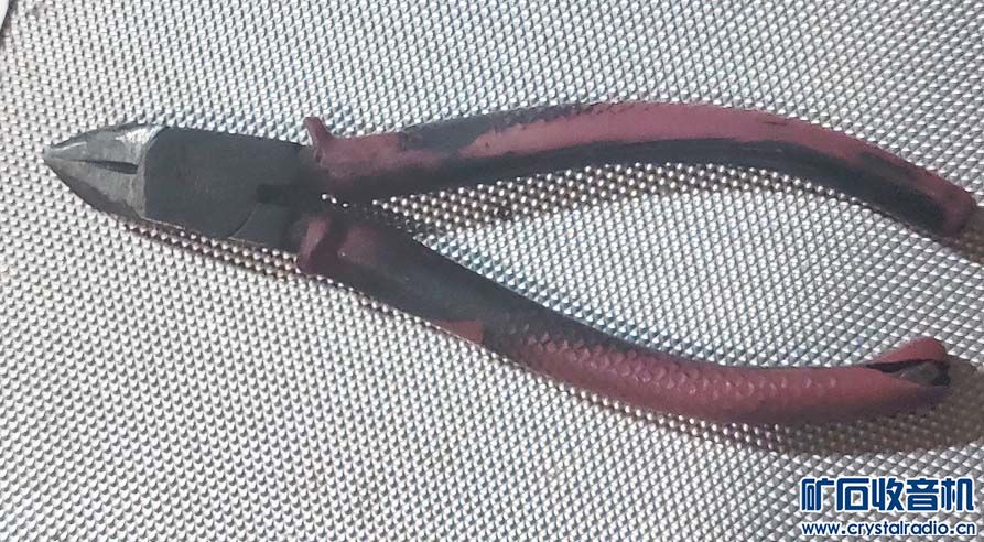

还有这两把六吋的宝工,一把钢丝钳,一把老虎钳,用途不同工具构造也不同,牙厚。快二十年了货。世达我只有扳手和螺丝刀,螺丝刀手柄无包胶没有史丹利的好,世达也就扳手顺手了。
