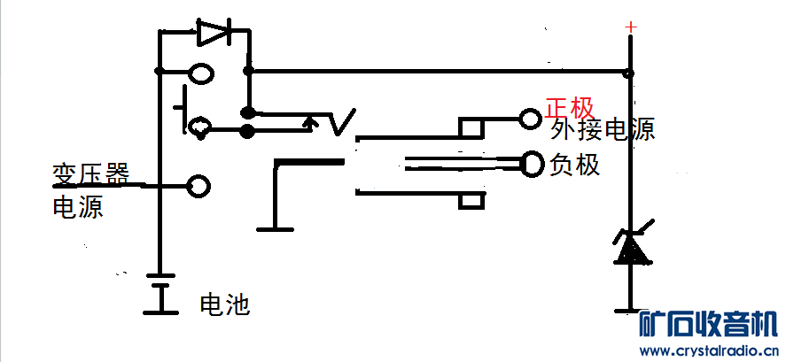

德生BCL2000电路图是不是画错了

发表于 2022-8-27 17:44:05 | 显示全部楼层
中心柱负极,机壳标示没错,如果发现哪里不对,那想必是被改动过的。
 楼主| 发表于 2022-8-27 17:46:24 | 显示全部楼层
共同学习,同涨知识。终于整明白了。
聪明的反常识设计。因不能断开电池。只能反极性用同轴外轴圈顶开电池极片。
厂家的图纸画错了。           负极不是外圈。   动片才是外圈。
谢谢帮助,电池太费电了。半天就不行了。想用两节锂电池送电,怎么改好。平常7.4V  最高8.2V行吗?

发表于 2022-8-28 17:15:25 | 显示全部楼层
我也有一部德生BCL2000,就因为那与众不同的奇葩的外正内负DC插座差一点把机器烧了。
 楼主| 发表于 2022-8-28 17:35:22 | 显示全部楼层
内正外负是国标。特制的他已标注了。也没错。自己小心了点。
厂家免费修,自己拿邮费。
