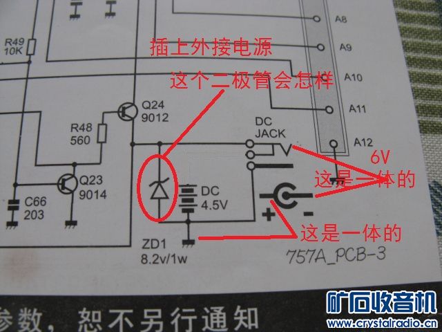

德生BCL2000电路图是不是画错了

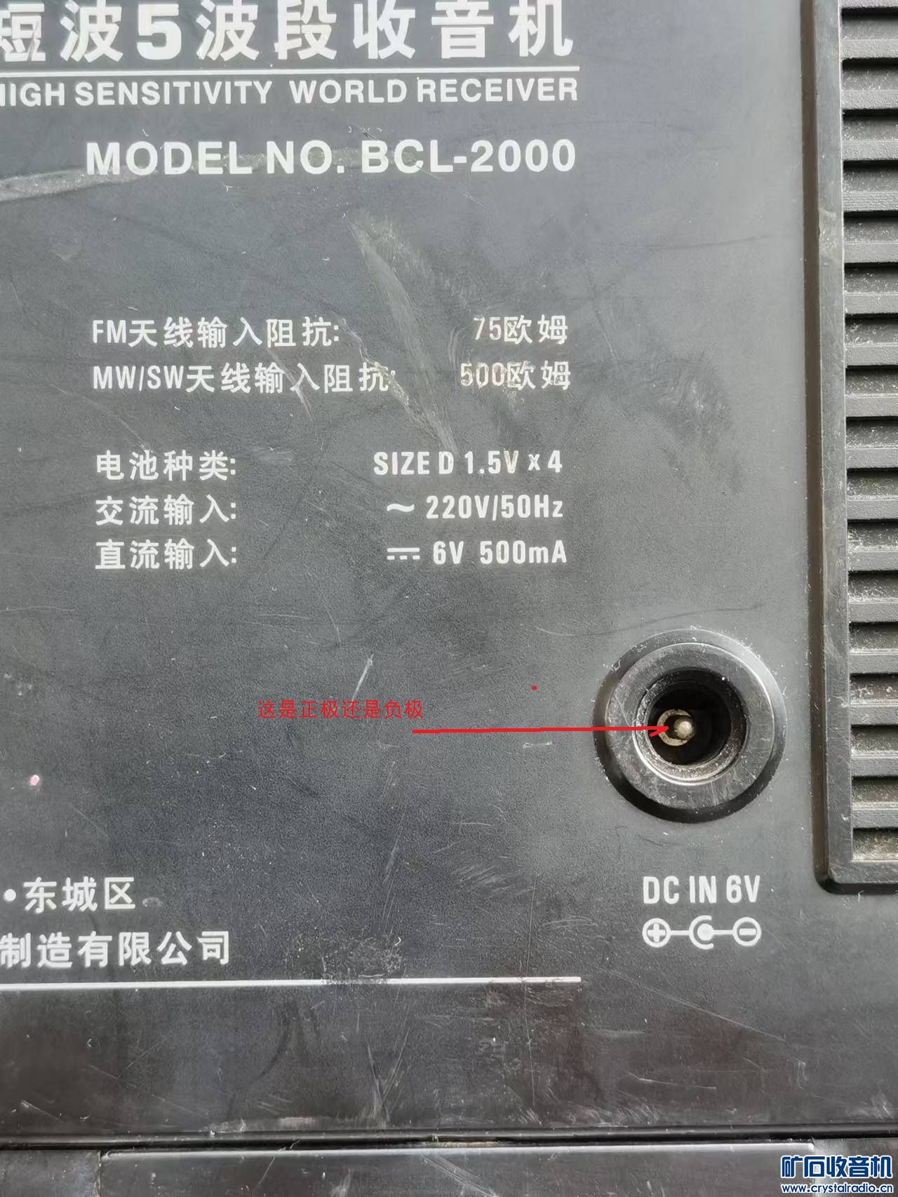

不是线路图错了。是机壳后面,插座正负极性标错了。照后壳标的极性插。烧机器零件。
这机器我有,插座外正内负的,没有标错。请您把图纸向右旋转90度用插头比划一下,没有问题。
发表于 2022-8-26 17:20:21 | 显示全部楼层
我再给您一张德生757电源插座的电路图,也是外正内负的。这下您看懂了吧。

德生660外接电源插头和标准的电源插头正好相反,德生的工程师纯属于反人类设计,地地道道的傻瓜。BCL2000是不是也如此。
发表于 2022-8-26 20:49:57 | 显示全部楼层
按照惯性思维2000的电源插座那个负极就是“外”,实际他是插座的中心柱,(从上往下看)要是画成757图纸那样就容易理解了。

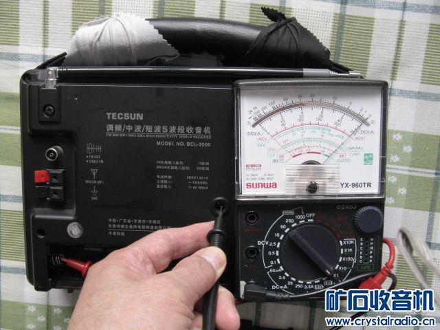

老师不敢当,厂家设计是没有错的,几乎所有的德生收音机接口都是这种相反设计, BCL收音机的6伏电源接口是和电路板分开独立的,可能是正负极的导线连接错误,可能是上家机主所为,为了迎合手头的电源适配器,做了改动。

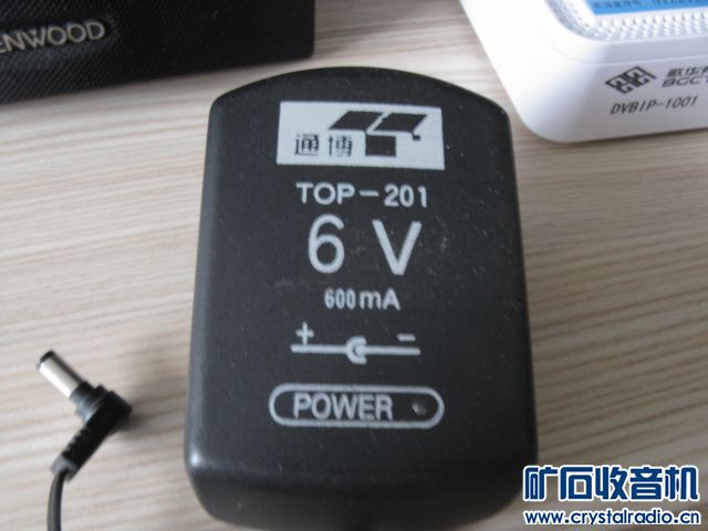

不光是德生,大部分收音机的圆形外接电源插口都是外正内负。
估计这是从以前的锗管收音机延续下来的。

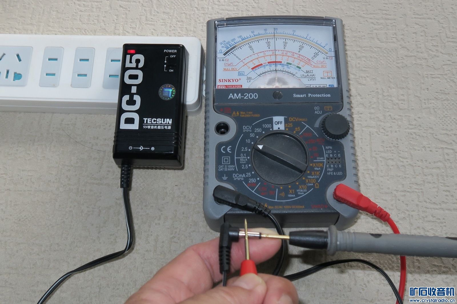

jjgg126 发表于 2022-8-27 15:42
我没有外接电源,老师请您用表测一下外接电源插头的极性,就真相大白了。
找出来个德生收音机电源测了一下,和标识一致。

主要问题是楼主对插座符号理解错了。

我找出来的电源,好几个都是德生的,有一个凯隆的极性中心柱是正极。

插座的外不是接在电路中“地”上的,中心柱接地。那是个稳压二极管8.2V 超过这个电压二极管会导通保护电路。
红表笔接电池负极,黑表笔接插座中心柱。
红表笔接电池负极,黑表笔接插座中心柱。

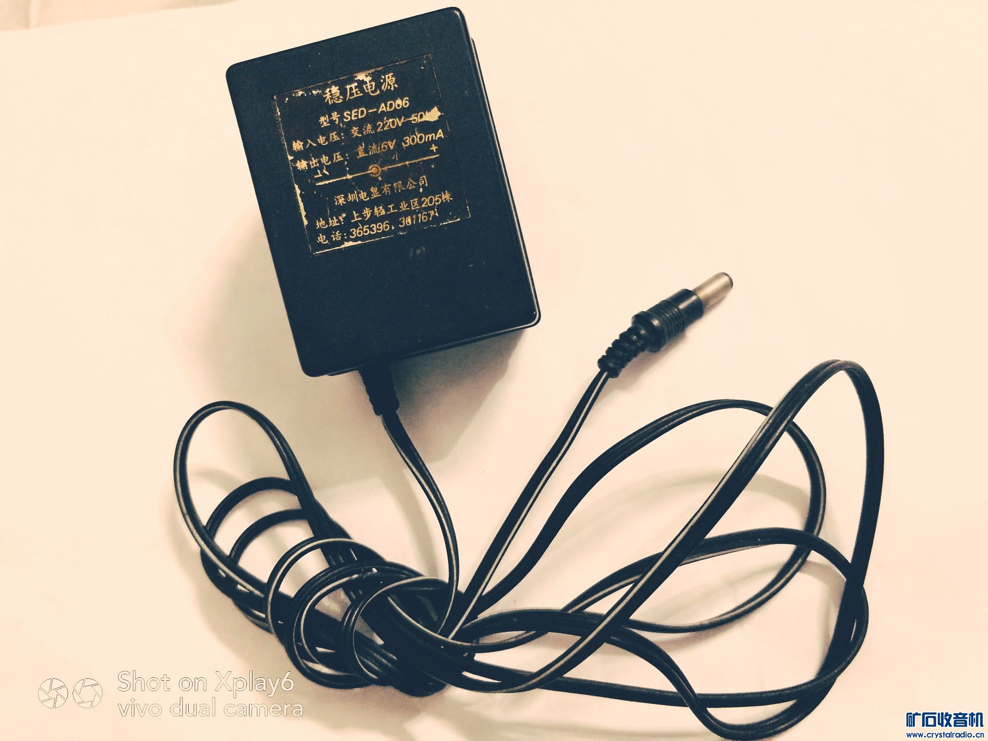

发表于 2022-8-27 17:28:48 | 显示全部楼层
chenjian_KSLT 发表于 2022-8-26 18:51
我这个电源接德生BCL收音机正好,很不错。
我的稳压电源,里面有7806。
