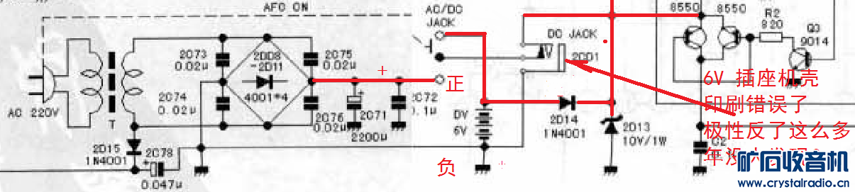

德生BCL2000电路图是不是画错了
6V外置电源。外圈是正极。中芯是负极。
和交流电源极性相反。哪里错了。

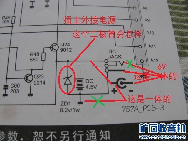

主要问题是楼主对插座符号理解错了。
发表于 2022-8-27 16:29:01 | 显示全部楼层
不光是德生,大部分收音机的圆形外接电源插口都是外正内负。
估计这是从以前的锗管收音机延续下来的。
发表于 2022-8-26 16:50:01 | 显示全部楼层
jjgg126 发表于 2022-8-26 12:02
肯定是错了。厂家招回。赔偿。还是印不干胶贴送用户。
电路图没错,那个插头是从上往下插(从图纸上看)中心头是负极。只是这个“插座”画的不太准确有些误导了。
发表于 2022-8-25 14:01:56 来自手机 | 显示全部楼层
德生收音机外接电源接口和大多数厂家的不同,正负极相反,市面上有的电源不适合德生机型。
发表于 2022-8-25 14:07:27 来自手机 | 显示全部楼层
红色标注标错了吧,厂家的电路图错误不太可能的。
发表于 2022-8-25 14:11:40 来自手机 | 显示全部楼层
最上面那"负″字改为"正"就可以。
 楼主| 发表于 2022-8-26 11:25:06 | 显示全部楼层
6V插座后机壳印刷极性标错了。这么多年没有人发现。用外接电源肯定要烧坏了,正负反接没人发现。

发表于 2022-8-26 11:45:59 来自手机 | 显示全部楼层
jjgg126 发表于 2022-8-26 11:28
6V插座后机壳印刷极性标错了。这么多年没有人发现。用外接电源肯定要烧坏了,正负反接没 ...
我早发现德生的电源接口是相反的,使用德生的专用电源是完全OK的,其他的电源注意一下极性就行了。十几年前,第一次使用德生时,有点奇怪,感觉。

 楼主| 发表于 2022-8-26 13:04:50 | 显示全部楼层
照机器后壳极性接法,外接电源外正内负   烧稳压二极管2D13   10V1W。实际是标准内正外负。
 楼主| 发表于 2022-8-26 17:01:47 | 显示全部楼层
金杯磁棒 发表于 2022-8-26 16:50
电路图没错,那个插头是从上往下插(从图纸上看)中心头是负极。只是这个“插座”画的不太准确有些误导了 ...
不是线路图错了。是机壳后面,插座正负极性标错了。照后壳标的极性插。烧机器零件。
