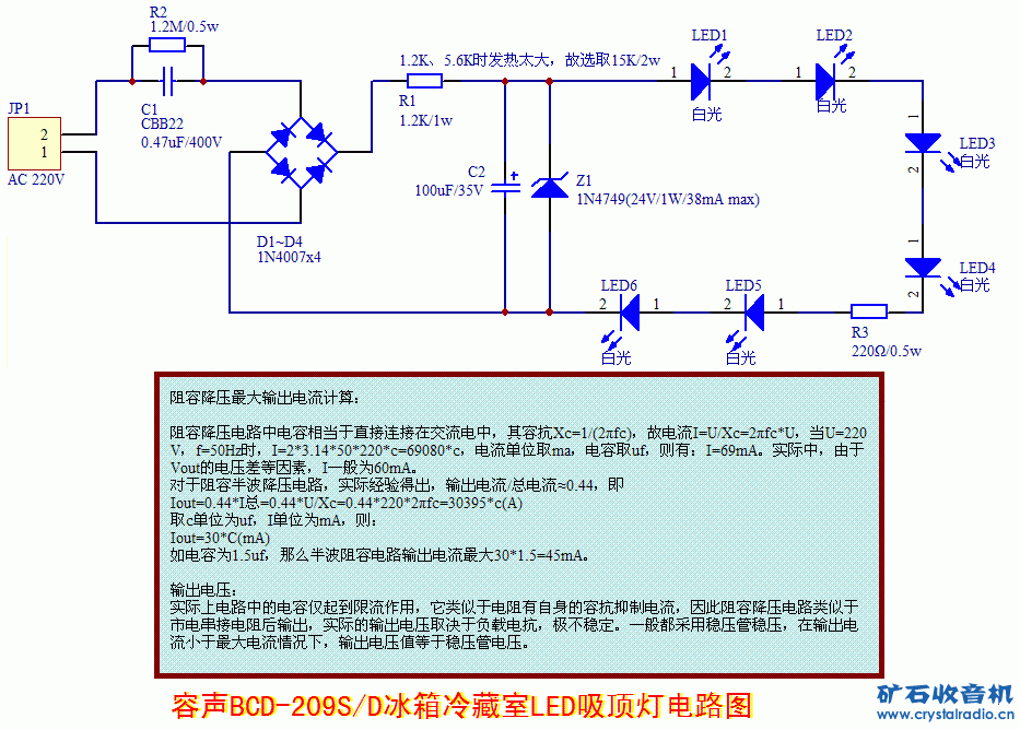

  购置近两年的容声冰箱LED灯变暗了,起先以为是门开关接触不好,但检查下来是LED照明组件中的一个1W电阻烧毁了。画下了电路图,但有一点不大明白,就是那个限流电阻为何发热厉害?
  这是个6灯白光LED驱动系统,按阻容降压的说法,该全波电路最大供给电流在60*0.47≈28mA左右吧。R1是限流电阻,原配的是1.2K的,但手头没有,只好先用5.6K/2W的电阻代替,但测试时发现尽管只有分把钟,但该电阻及Z1已经很烫手了。测滤波电容的两端电压为24V,与1N4749的稳压参数相符,LED发光也正常。后来将R1更换成了15K/2W电阻,再测量滤波电容端电压为20V,LED稍暗了点,这说明电流的确小了,且达不到Z1的调控范围,R1还是烫。
  我想问的是,R1上的功率怎么算?因为阻容降压电路基本是恒流性质的,那是不是说R1阻值越大所承受的功率越大?我把R1搞大是不是错误的做法?但上面的事实也说明电流的确变小了啊!而且R1若取原先的1.2K的话,我担心通电瞬间电流过大。

限流作用的电阻式R3,R1电阻建议还是用原来的比较好。此类电路最好在电源输入处串接NTC电阻来减少启动冲击电流。

  假若用原先的1.2KΩ/2W电阻,按电流30mA计算,那它的功率应该是0.03^2*R≈1W,用5.6KΩ的话,则约为5W;而用15KΩ的话,为13W——但测量中此时的整机电流有所下降,下降到了Z1不足以导通(因为端电压只有20V),按白光LED的特性来看,此时的电流估计低于20mA,假设是这样,此时的R1功率≤6W,若电流为15mA的话,功率为3W,我用的是2W电阻,还是很悬,但好是好在一般情况下每次开机的时间不大长,通常在半分钟左右,这样的话,注重的还该考虑电路耐冲击、疲劳性。
  看来我还得把参数复原再试试。原先的电阻烧毁,估计是它对开机电流的冲击能力不强所致吧,这我是在网上听到一位朋友说的,必须要用金属膜电阻才行。

这个电路实际并不合理,根据欧姆定律P=I×I×R,那么电阻越大消耗功率越大,当然也越烫。经典的阻容降压电路应该减小C1至0.22μ以下,短路R1,取消Z1,C2换成4.7μ/400V,R3换成100Ω0.5W,测量R3压降换算电流在20mA以内,要改变电流应改变C1容量。
发表于 2011-7-27 20:48:43 | 显示全部楼层
楼主引用的资料是电容降压,不是阻容降压。因为计算中根本没有考虑电阻呀。当你的电阻加大后。电容两端的电压就不是220伏了,电流当然会降低,电阻越大,电流越小。

那个电阻太大了,几百欧就可以了,降压电容容量要小。稳压管只是在LED开路的时候会保护C2不被击穿而已。

9楼的电路是合理的,安全的。关键是参数的选择:
1、降压电容(C1)的选择:
   通常情况下负载上的电压远小于降压电容上的压降。C1(μF)=I(mA)÷62.23
   ( I为直流侧的负载电流)
2、滤波电容(C2)的选择:
   ①电容量:C2≥(350/Uf)×C1
    ②耐压:≥1.5Uf
    (Uf为负载电压)

的确,我在网上查得的资料也证明稳压管能起到这个作用,不加这个东东电解电容容易爆,不安全隐患。但如果R1太小的话,初始的电流冲击会在电容、负载断路时会瞬时损毁稳压管。所以有人建议用TVS(瞬态抑制二极管),或者用压敏电阻。这几天使用下来,还没有特殊情况发生。天热得可以,人也懒得动弹,况且找2W以上的1.2K金属膜电阻很难——那个5.6KΩ、15KΩ的电阻是废旧显示器上拆下来的。

若负载是电流性质的(比如说LED),我们只需要提供恒定电流就可以了(合理选用降压电容容量),那么用稳压管没有什么必要。至于初始的冲击电流问题,只要合理的选用滤波电容参数就可以避免(足够大容量,13楼给出了最小容量的计算公式)。
若负载是电压性质的,那就必须用稳压管。且功率足够大。
发表于 2011-7-31 20:07:49 | 显示全部楼层
C2不只是起滤波作用,其实LED不滤波也一样能工作,C2最主要的作用是吸收冲击电流的作用。没有C2或C2容量小LED很容易在开灯的时候损坏。
