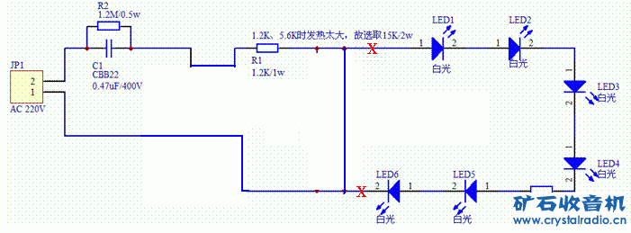

关于阻容降压型LED驱动电路中限流电阻的功率问题

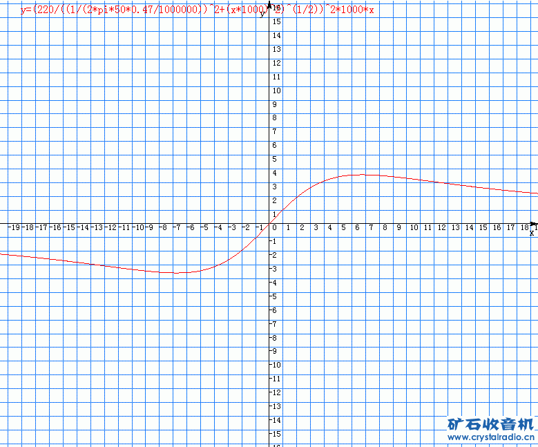

谢谢上面各位朋友的耐心解析。我还想问的是,这个带整流、滤波后R1电阻上的功率计算与单纯的交流电路(如下图)上的R1功率计算有不同么?还是基本相同?电流的计算是不是:市电有效值/√ ̄ ̄(Xc^2+R^2)?
是这样的话,我用作图软件画了个R1的阻值VS.功率图(y=功率,x=阻值),的确是先升后降。从图中还可以看到,当阻值在6KΩ时,功率是最大的,这也就解释了为什么之前我用5.6KΩ电阻时,发热很大的原因:
发表于 2011-8-2 10:48:35 | 显示全部楼层
19楼正确。最大功率发生在R1电阻等于等效阻抗时。在这里等效阻抗近似等于C1的容抗
Xc=1/(2πfC)≈6772Ω≈6.8kΩ
此时R1的发热功率大约有3.57W

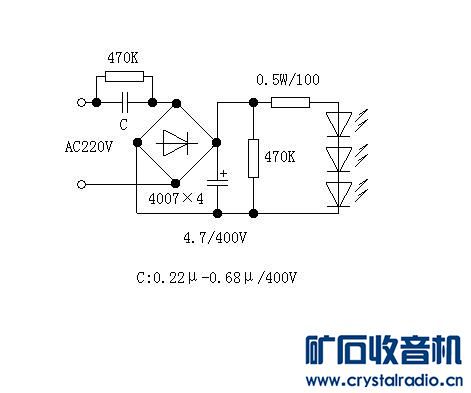

maxge 发表于 2011-7-27 20:47
这个电路实际并不合理,根据欧姆定律P=I×I×R,那么电阻越大消耗功率越大,当然也越烫。经典的阻容降压电路 ...
R3换成100欧0.5W这个100欧是怎么计算出来的?
发表于 2012-5-16 19:24:23 | 显示全部楼层
不需计算,是经验值,阻值太大损耗大,阻值太小起不到通电瞬间防冲击电流作用,经验告诉100Ω比较恰当。
发表于 2012-5-16 19:52:44 | 显示全部楼层
非常感谢你的解答。

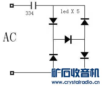

C1换成0.33的,去掉这个电阻。
发表于 2018-12-21 21:38:50 | 显示全部楼层
九楼的滤波电容不用串联,并联或用一个就行,我装过多个LED灯,就是这个电路。

0.47uF电容,AC-220V时,通过电流约30mA左右,用5.6K电阻时,其上压降约168V,功耗约5W!岂能不热?电阻取原值或小于1K/1W即可。至于Z1过热应属不正常现象!检测其性能是否劣化,更换即可。
