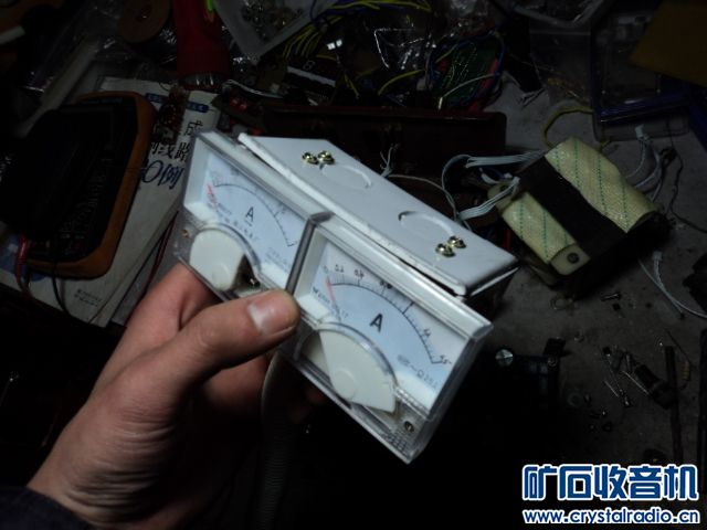

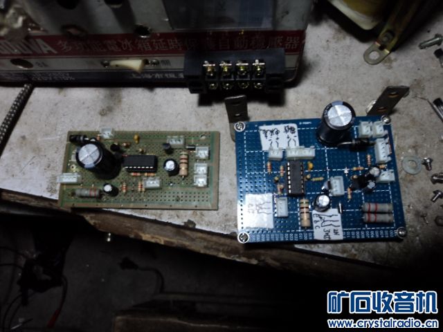

三天时间制作了一个双路输出0~20伏可调直流稳压电源
电路原理图,两块板电路图相同
电路原理图,两块板电路图相同
  元旦放两天假,从收废品处买了一个电冰箱稳压器的壳子装好了一台维修用可调直流稳压电源,性能不比成品差。内部电路是用的成品电路,适合diy DSC01557.JPG DSC01558.JPG DSC01560.JPG DSC01562.JPG DSC01564.JPG DSC01565.JPG DSC01566.JPG DSC01571.JPG     图中led是过载指示灯 正常时亮,过载时灭
发表于 2012-1-10 09:59:08 | 显示全部楼层
这指针式电压表电流表安装方法有特点

发表于 2012-2-2 11:15:43 | 显示全部楼层
电流表流过的电流比电压表的要大许多,建议将电压表和电流表对换位置,可以让进入表头的引线变短很多。这在工业设备布线上非常讲究这一点的:电流线尽量短而粗。

发表于 2012-2-14 11:56:32 | 显示全部楼层
电路设计挺简单,外观造型挺独特,不过建议把表头换成44L85的,这样就能安装在一起了

发表于 2012-3-3 13:36:20 | 显示全部楼层
就是有点凌乱,结构不太严谨
