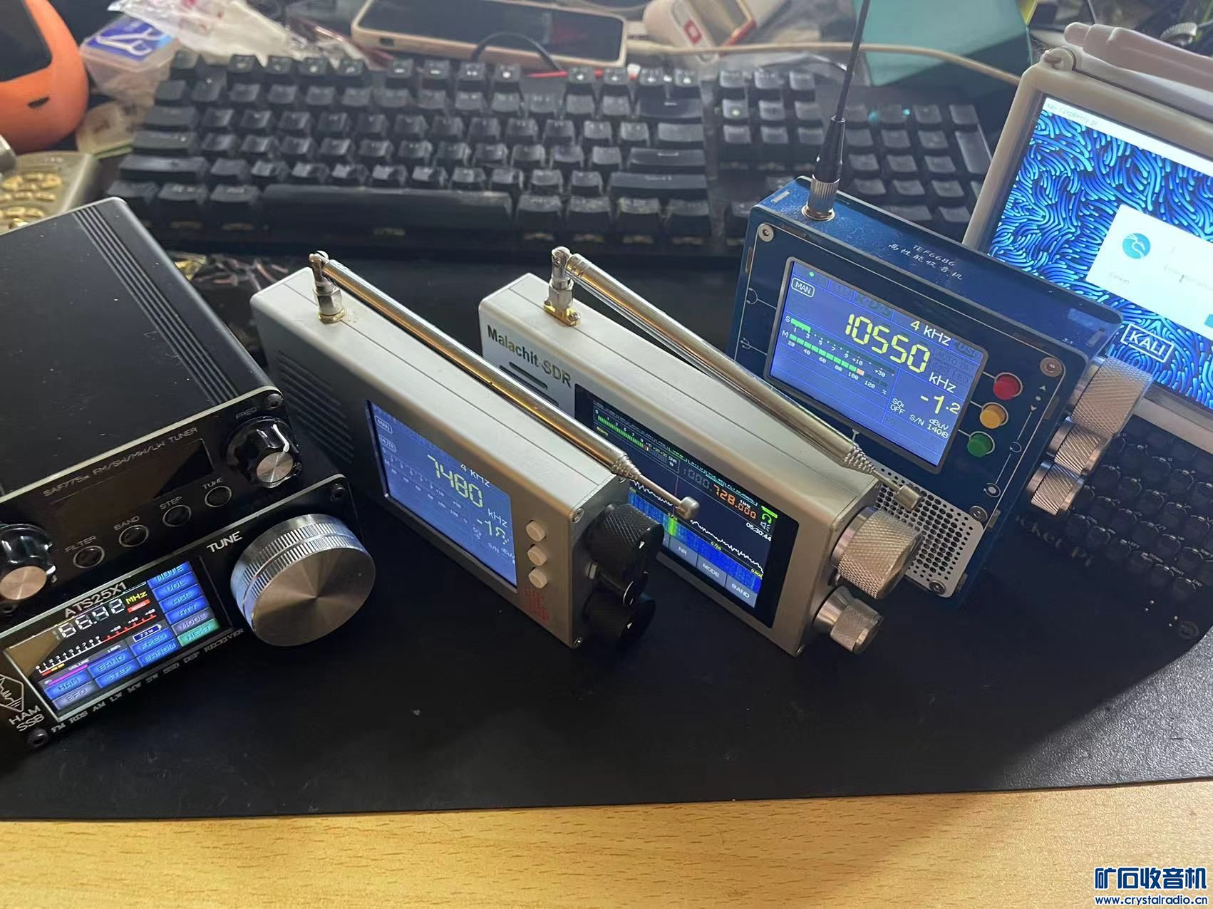

近年玩收音机都步入了一个瓶颈,就是主流广播技术不再发展,常规收音机市场日渐萎缩。
收音机自从超外差后进入了下一个技术期,dsp,甚至是sdr时代,但这类技术依赖于芯片这一核心,如果芯片不出新,那么收音机很难进行大的进步。
不幸的是,目前事实上进入了这个时期,德生,山进,始终只能拿4735进行炒冷饭,虽然4735是个不错的芯片,但是必竟这么多年了。
所以目前的旗舰机,只能一代一代的做一些细节上的优化,是一件好事,这个芯片被打磨得很出色,h501  s8800,505x2都是很好的机器(当然也很贵,我个人觉得一千出头比较合理),尤其是505x2,我相信一个钟爱广播的bcler用惯了之后,都会喜欢它的一些人性化的优化。德生的两台也是不错的,etm独步天下,但是在存台管理和自定义名称方面,还是不如山进人性化,而且不知为何德生就是不愿意给air(旗舰机都不给全波段这也太抠了)
这时出现了两个新奇的产物,一是sdr,二是自制dsp收音机
sdr严格来说并不是收音机,它应该归属于收信机或仪器类,但当孔雀石这类便携一体式的机器出现后,最近国内也有人自制了类似的sdr构架的小机器,它就可以取代一部份收音机的作用了。
sdr的优点是很容易做宽频,全波段那都不叫事。而且极易扩展支持各类解码和丰富的功能,比如瀑布频谱图等。
但是也应该看到,功耗,操作复杂,没有针对收音机使用的优化(有些甚至连波段都不划分,没有扫描和存台功能,这些应该是基础),同时注意音质听感的设计也很少。
自制收音机,主要是指基于dsp的,追求性能的话,主要分两类,一是针对47xx这个芯片的各种自制版本。其实47xx芯片很便宜,技术手册也摸索差不多了,对于这类diy,可能比设计一些传统模拟电路还要容易些。无非就是参照手册,用esp32之类的芯片去执行一些代码控制主芯片而已。
世面上有很多针对47xx的方案,主要的区别就是写的控制界面和控制方式不同。我见过一个旋钮控制所有的迷你型,也有支持触屏的高级型,各有千秋。
应该说新时代的diy对原有的爱好者自制带来了新的门槛,那就是传统模拟电路的爱好者不懂单片机设计代码,而懂单片机的爱好者,不精通模拟和高频电路设计。
导致这些47xx方案的共同缺点就是“界面各有手段,但高频电路和低频回放都只是通用设计,能出声就行”。举例来说,中波配磁棒的几乎没有,输入回路也是简单的发指。屏幕干扰,镜像,定频干扰等都是家常便饭。音频回放就更不用说了,我手上的几台都是配了个稀烂的扬声器,作者还是没有当个收音机来享受,而只是装响就成的心态。
这就导致这些方案的机器,虽然有很多眼前一亮的产品,但是和德生山进这些厂机比,还是不实用,甚至差很远的水平。
另一类自制收音机是另找芯片,这就不得不提被吹成半神的6686和775x了,这类车机芯片确实拥有着顶级的性能,但不知为何不卖给收音机厂商,只供车机(车机可能利润高?)。这类芯片的灵敏度绝对是可以的,音质和性能也是可圈可点,如果德生或山进用它们来做成厂机,相信旗舰机又能上一个台阶。
当然这类芯片也有缺点,比如耗电,这可能也是不适合用来做收音机的原因。另外这些芯片无法正规采购,很多只能拆机得到,且定义都需要摸索,由此导致一些bug无法解决,比如6686在开启立体声时很多台会有丝丝声,信号强也一样,关闭立体声清晰无比,应该是某种设置问题。
总之目前要玩车机芯片,除了买个车机放家里之外,就是diy作品了,但目前的作品都存在很多问题,比如775x还没有可携带的版本,这个固件和控制很不人性化。6686倒是有多个版本,但是有很多不便,比如有的不能存台,有的不能扫描am……
即使如此,这类车机自制收音机依然代表了目前收音机性能的顶峰,让我们期待下一代针对收音机厂商的新芯片出世吧。
综上所述,dsp类收音机确实达到了技术性能上全面超越传统超外差,但目前已经进入瓶颈,而且爱好者自制力量也没拿出很完善的产品。
我始终认为,收音机是一个商品,实用器,那就不是光追求某一方面的性能,它的价格,手感,功率,人机交互,音质,甚至是外观设计,有时比灵敏度之类还要重要。有很多的收音机爱好者并不在乎多收几个弱台,而是想要一个趁手的每天听的工具。
而dsp带来的革新,只是勉强做到了新一代技术该有的样子,并没有让人眼前一亮,dsp机是很便宜,性能不错,但是很多用起来就想扔,这是为什么呢。
我期待的新一代的收音机,应该是一个做工细致,调台手感优秀,彩屏,带瀑布频谱,支持全段全模式,且能搜台存台,自定义存台名称,同时有很好的音质,又轻便的机器,当然了,中波磁棒,不用接个天线才能收听,这才是个合格的收音机。
对了,就我个人来看,传统模拟机仍有一个最吸引我的地方,就是真正的手调,这是所有dsp没有处理好的,随着频率的接近,电台跳出来的感觉,是am波段独有的乐趣,也是真正玩无线电多年,捕捉信号的那种乐趣。打个比方,就像钓鱼时,鱼咬钩的那种手感,改成电鱼了,那乐趣就少了一半了。因此我至今玩的多的还是那些传统模拟机。
早上看了一篇吹dsp的帖子,有感而发,胡言乱语,有错处还望指正

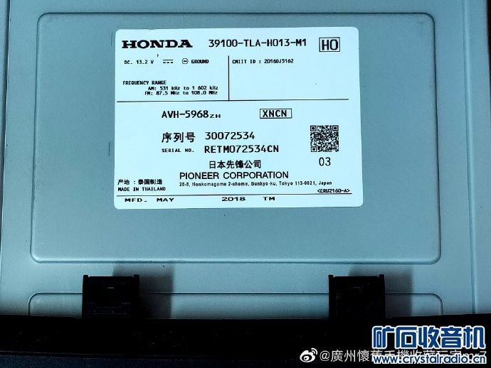

丝丝声纯粹设计问题,可能是屏幕或者MCU的干扰.我的本田17款CRV车机,听立体声清晰无比,建议你也买一台来试试,
闲鱼也就50块,便宜又大碗.

车机一直想玩也知道不贵,但是听说也有各种事,比如配电源天线尾插还要接功放什么的,我知道这肯定是设计问题,说到底是没有详细的技术手册导致的,成品的车机肯定不会有这问题

这几个机器很眼熟, 卖家是谁大概都猜得出

确实,这些diy机,谁设计的,出自谁手,一目了然,只恨自已水平有限,实在做不出,只能买一些成品解解馋。
