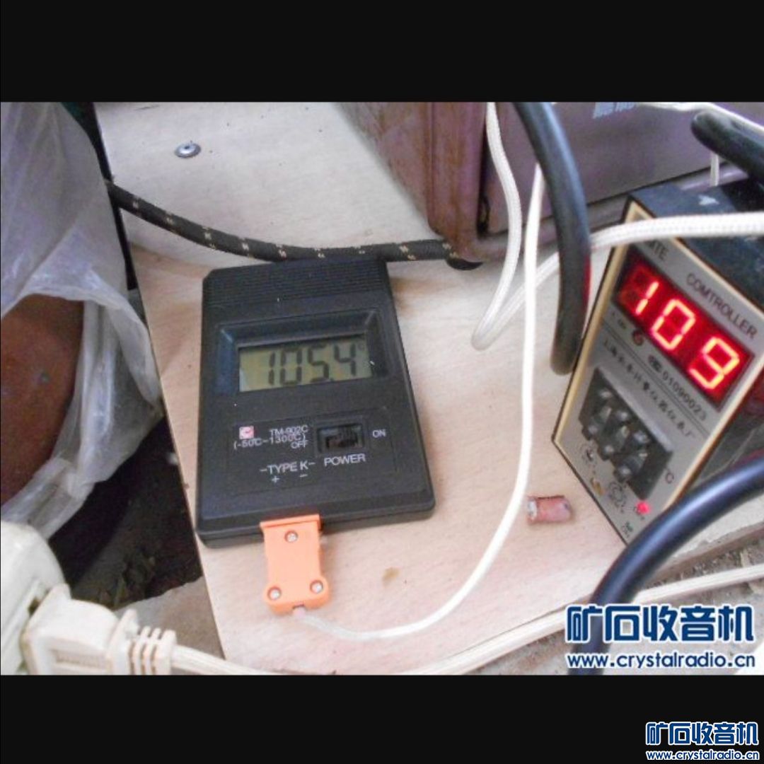

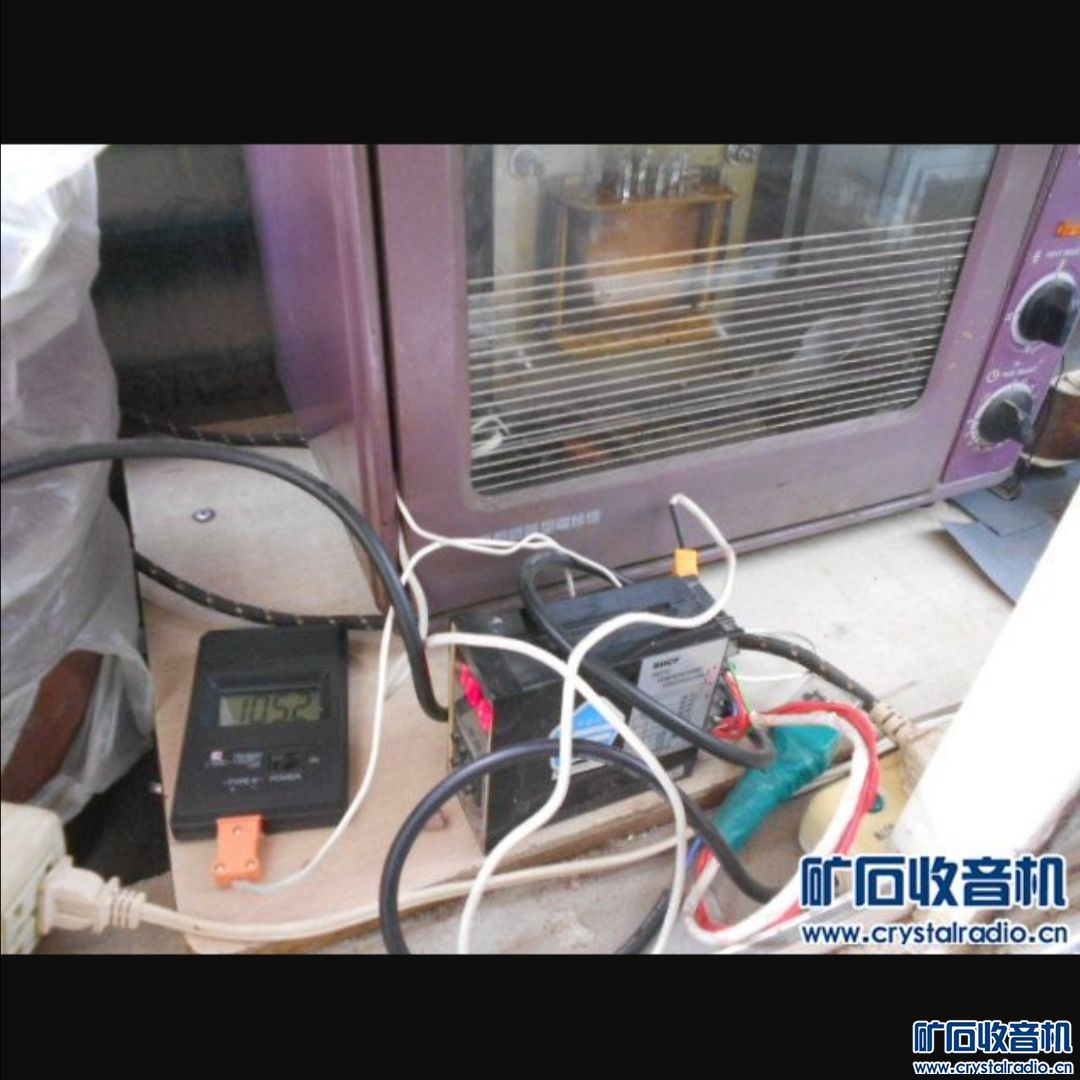

发表于 2022-8-21 13:33:11 | 显示全部楼层
老式家用电烤箱,用温度控制器加工业温度探头放箱内调整适时温度,复加数字电子温度表双监测箱内温度,土办法但能解决问题。 Screenshot_20220821_132541.jpg Screenshot_20220821_132522.jpg Screenshot_20220821_132511.jpg
发表于 2022-8-21 13:41:53 | 显示全部楼层
浸高频蜡需用红外测温枪监测蜡的溶点温度,80度溶点的高频蜡煮沸时温度可到180度左右,应待黄蜡降温到110度时将烤热的牛牛放置容器里二三十分钟不冒泡而止(我的牛用漆包线是130的所以110度浸)如果用150~180的漆包线温度可适当提高(就浸蜡而已无什么特殊意义,牛浸滿而止)就是防止怕黄蜡高温伤漆包线而己。

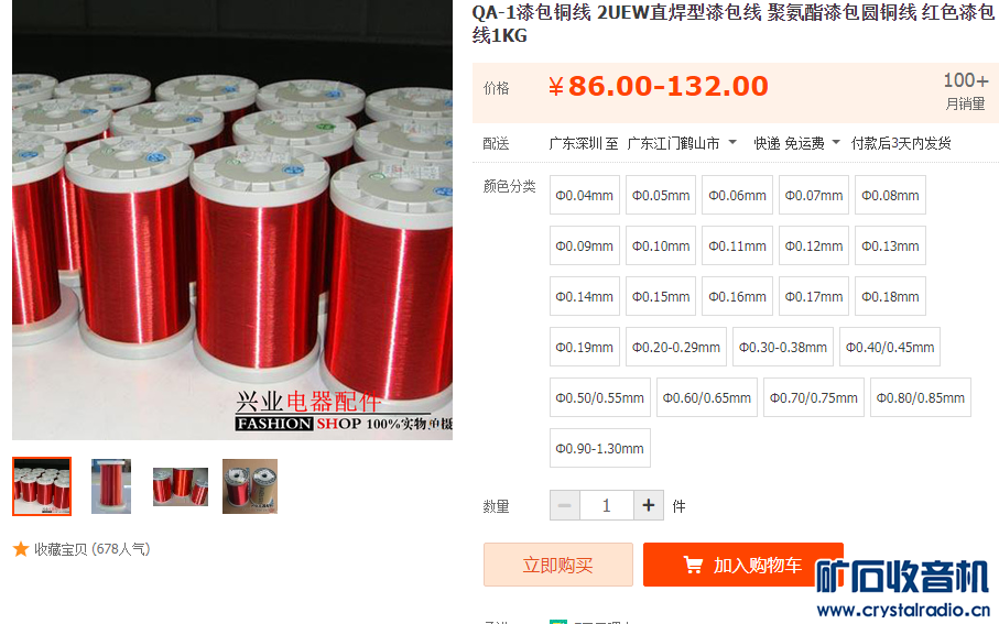

 楼主| 发表于 2022-8-21 14:21:34 | 显示全部楼层
发烧菜鸟 发表于 2022-8-21 13:41
浸高频蜡需用红外测温枪监测蜡的溶点温度,80度溶点的高频蜡煮沸时温度可到180度左右,应待黄蜡降温到110度 ...
我买了这种线做输出牛。电感电牛则用QZ-2 130
QA-1相当于2UEW,其绝缘层为聚胺基甲酸树酯,在360 ℃~400 ℃具有良好的直焊性。
主要特性:具有良好直焊性,绕线加工过程中,可免剥除皮膜之动作,有效提高工作效率;介质损耗角正切小,在高频下,具有良好"Q"值特性;拉伸、折弯无针孔,适合高速绕线;对一般含浸凡立水所使用的溶剂及硬化剂,具有良好耐溶剂特性。
用途:广泛应用于长期工作温度在155℃以下的高频变压器、电感线圈、继电器、电机、电器仪表线圈绕组。
小常识:漆包线规格标明的直径指的是裸铜线的直径,我们用卡尺测出的漆包线直径是外径(包括了漆皮厚度)。
UEW是日本标准的表示法,台资及韩资都用UEW表示,QA是国标和国际标准的表示方法,二者的差别是UEW外径等范围比较宽松,其他基本相同。注:2UEW=QA-1 1UEW=QA-2
QA-1里面的Q是系列代号,漆的第一个拼音字母。
A是聚胺酯漆,胺的第一个拼音字母。
-1代表薄漆膜。(-2代表厚漆膜,-3代表加厚漆膜)
 楼主| 发表于 2022-8-21 14:29:31 | 显示全部楼层
其实QA线的漆皮也挺厚的。不是利器,都很难把漆皮刮开。

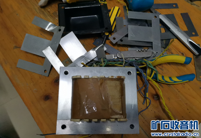

 楼主| 发表于 2022-8-21 21:06:49 | 显示全部楼层
发烧菜鸟 发表于 2022-8-21 14:57
是的,输出牛电缆纸即可愿意花钱买点杜邦T410纸更好。
今天晚上没事。拆了之前2A3的电牛。请问大哥。请问这是什么片?跟铁片一样颜色的。
发表于 2022-8-21 21:43:47 | 显示全部楼层
看着像0.5厚白片如果是白片做电牛B值都取不了8000,图片这电牛工作起来估计热烘烘的。
