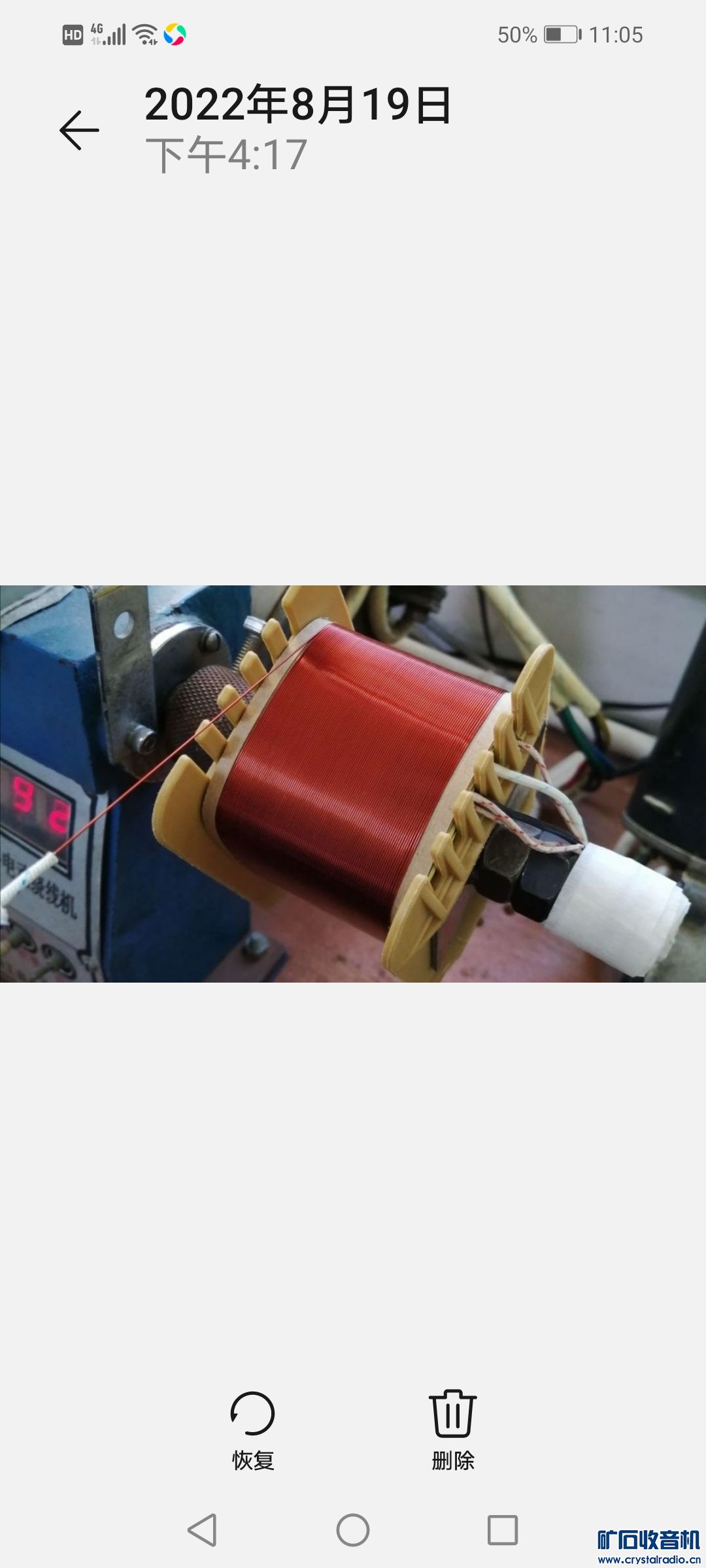

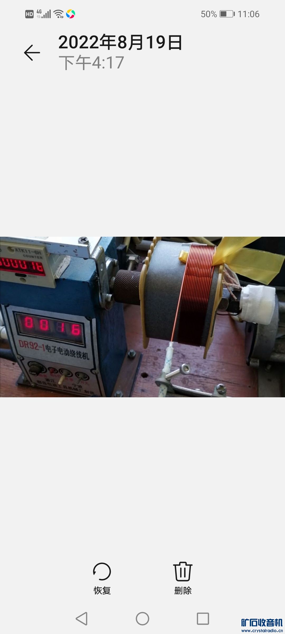

这是试绕一圈

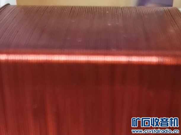

发表于 2022-8-19 23:02:24 | 显示全部楼层
hsdjc 发表于 2022-8-19 22:58
这是CNC试绕一圈,左右没调节好。
这线排的不错,挺整齐的。

顽童哥。请看CNC排线。
 楼主| 发表于 2022-8-19 23:05:50 | 显示全部楼层
顽童50 发表于 2022-8-19 23:02
这线排的不错,挺整齐的。
是的。
发表于 2022-8-19 23:09:37 | 显示全部楼层
hsdjc 发表于 2022-8-19 23:05
是的。用了张力器。
这个涨力器好,价格不菲

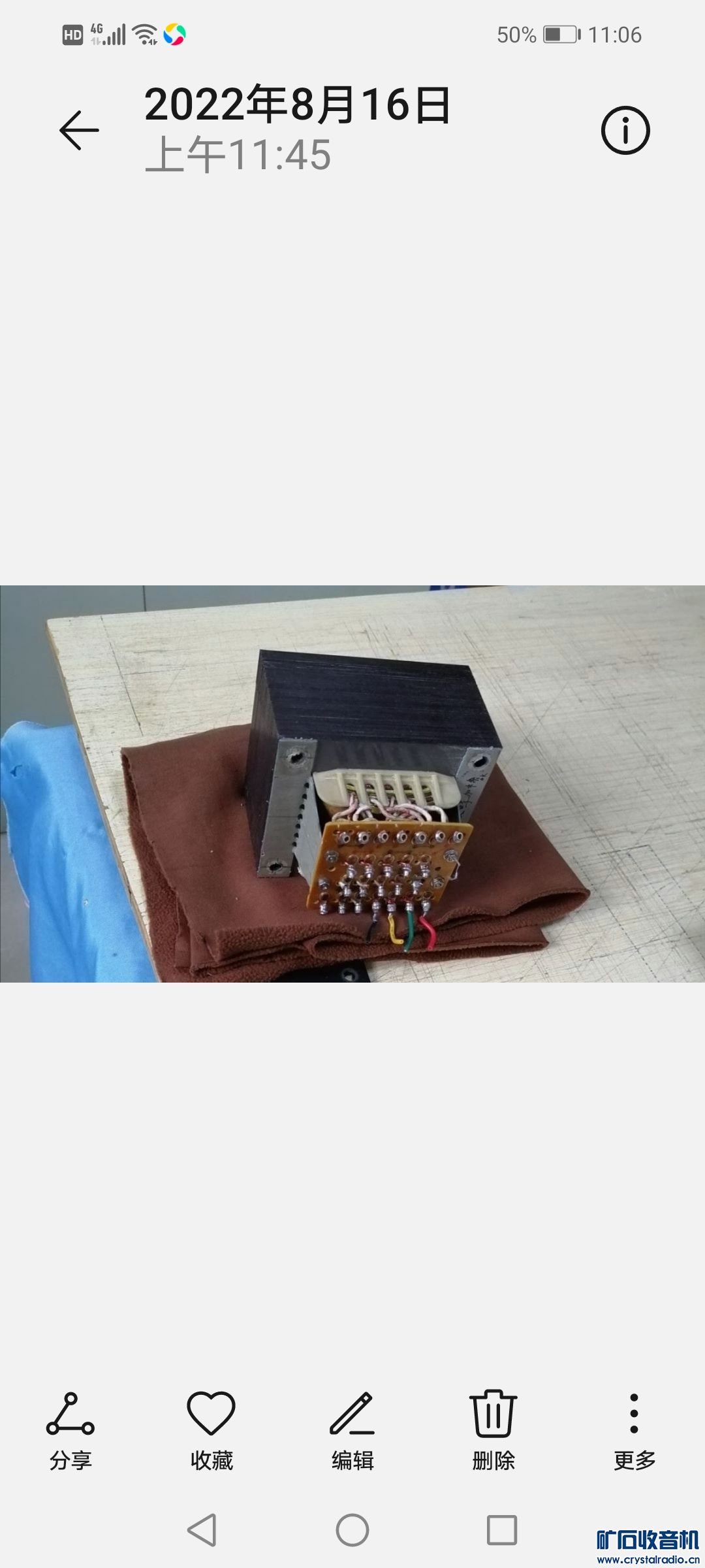

发表于 2022-8-19 23:10:47 | 显示全部楼层
半手工折腾的 Screenshot_20220819_230559_com.huawei.photos.jpg Screenshot_20220819_230611_com.huawei.photos.jpg Screenshot_20220819_230640_com.huawei.photos.jpg
