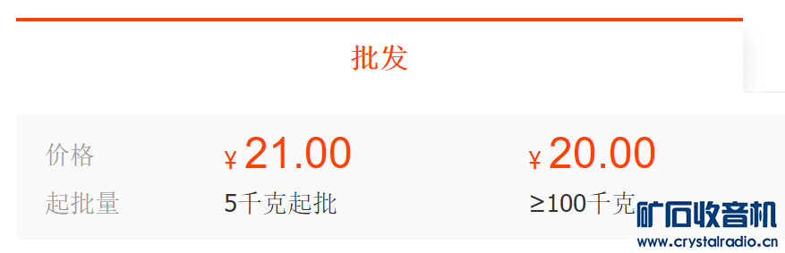

发表于 2022-8-20 20:25:00 | 显示全部楼层
Screenshot_20220820_202122.jpg Screenshot_20220820_202155.jpg 和2014年比价格涨了不少。
发表于 2022-8-20 20:53:09 | 显示全部楼层
发烧菜鸟 发表于 2022-8-20 20:25
和2014年比价格涨了不少。
哦哈哈,我在化工厂买的,21一公斤,你被赚钱了。
