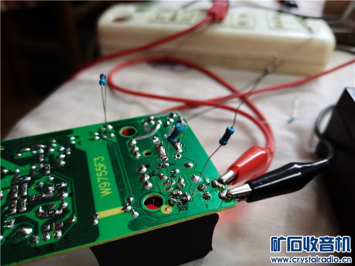

 楼主| 发表于 2022-8-15 18:38:14 | 显示全部楼层
不懂就的问:用硬线绕几圈探出小尾巴作地线、与探针齐平。请问老师:必须这样做吗、为什么?我很想知道原理。谢谢!
还有,我家的房子没有接地线。T12外壳不接地是不是焊接MOS元件有危险、或者说比用其它烙铁还危险?
发表于 2022-8-15 20:24:44 | 显示全部楼层
顽童50 发表于 2022-8-15 18:38
不懂就的问:用硬线绕几圈探出小尾巴作地线、与探针齐平。请问老师:必须这样做吗、为什么?我很想知道原理 ...
其实是做个简易的接地弹簧,成品是下图那样,网上有卖的,很便宜。
原理也简单,探头上的钩针、带尾巴的接地夹这些附件相当于小天线,测开关电源时会引入不必要的干扰。不去除这俩玩意,测出来的结果干扰很大,没啥参考意义。
您可以自己试试,将带附件的探头放在板子上方,即使没有任何电气连接,示波器上也会显示出杂乱波形。
T12外壳不接地时,您拿个试电笔试试就知道了,数显的会显示出几十到百伏的对地电压,氖泡式的甚至能点亮氖泡。MOS的栅极耐压高的也就30V左右吧,不接地的T12怼到栅极上,击穿概率不小。
吃过这亏,一定要良好接地,或者焊接MOS之类的高阻抗器件时换用936之类的变压器供电的焊台。

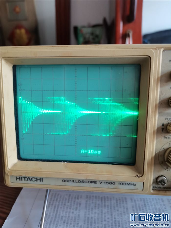

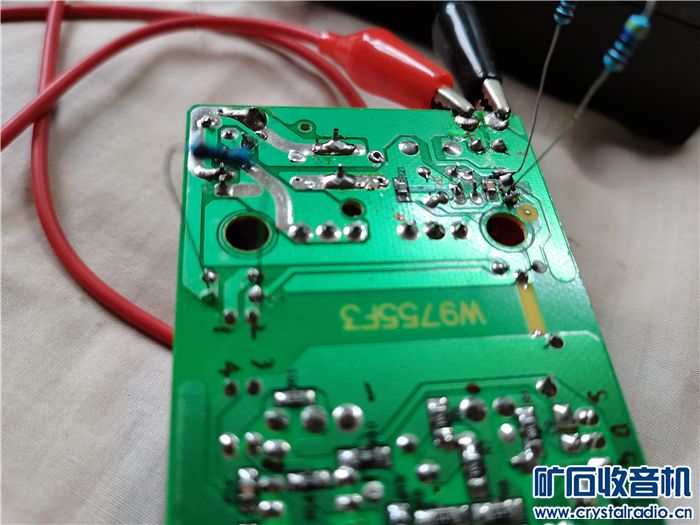

 楼主| 发表于 2022-8-16 17:33:46 | 显示全部楼层
回复bg1trk版主:接地弹簧我找到了。按您的方法测量一下,反向峰值电压60多伏、不到70V。可波形上下不对称,问题大吗?
