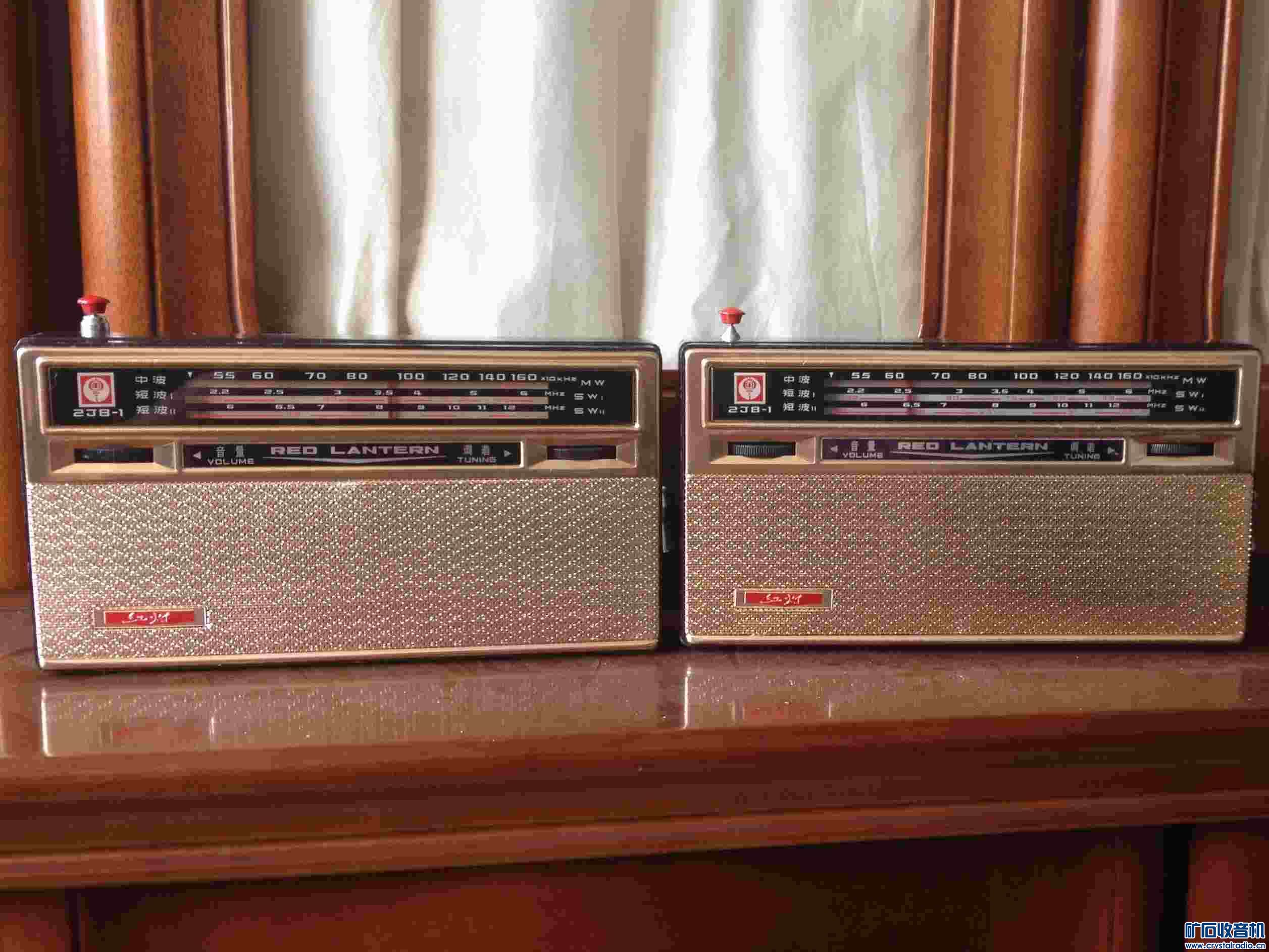

红灯2J8-1有声无台

C8一端有个焊锡渣导致短路,去除后三波段已能收台,但噪音很大,量BG1基极电压,三个波段均为1v。
把这管子换掉试试,应该能好。
发表于 2022-8-12 16:59:09 | 显示全部楼层
先确定低放级有无故障。如低放级完全正常,那么就在线用万用表的10V挡,测变频及中放这几个高频管的集电极及发射极和基极的各级对地电压。从判断各级工作点是否正常。一般所有的外差机这些参数大同小异。如果工作点电圧相差太大,多数情况下都是这个节点有了毛病或开路或短路。有电阻变直或开路。有电容漏电或短路!应该毛病很容易就找到了!试试吧。不难!我基本上都是这样做的。

是否内部转轴上的紧固小螺帽松了,造成转轴动,实际动片没有动。老可变容易出现这个问题

草根文化 发表于 2022-8-7 09:54
辨别故障收音机变频级是否起振,有一个简便方法,打开一台好的收音机,把频率调到中波高端位置,同时音量调 ...
很好的技术传授。学习了

醒虎 发表于 2022-8-8 00:51
目前确定BG1集电极电压正常,基极发射极均无电压!
管子有问题,换一个试试。
