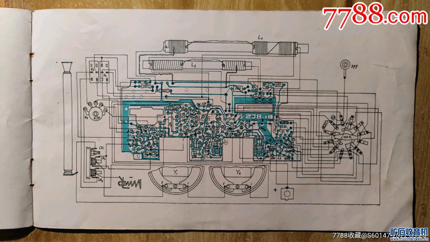

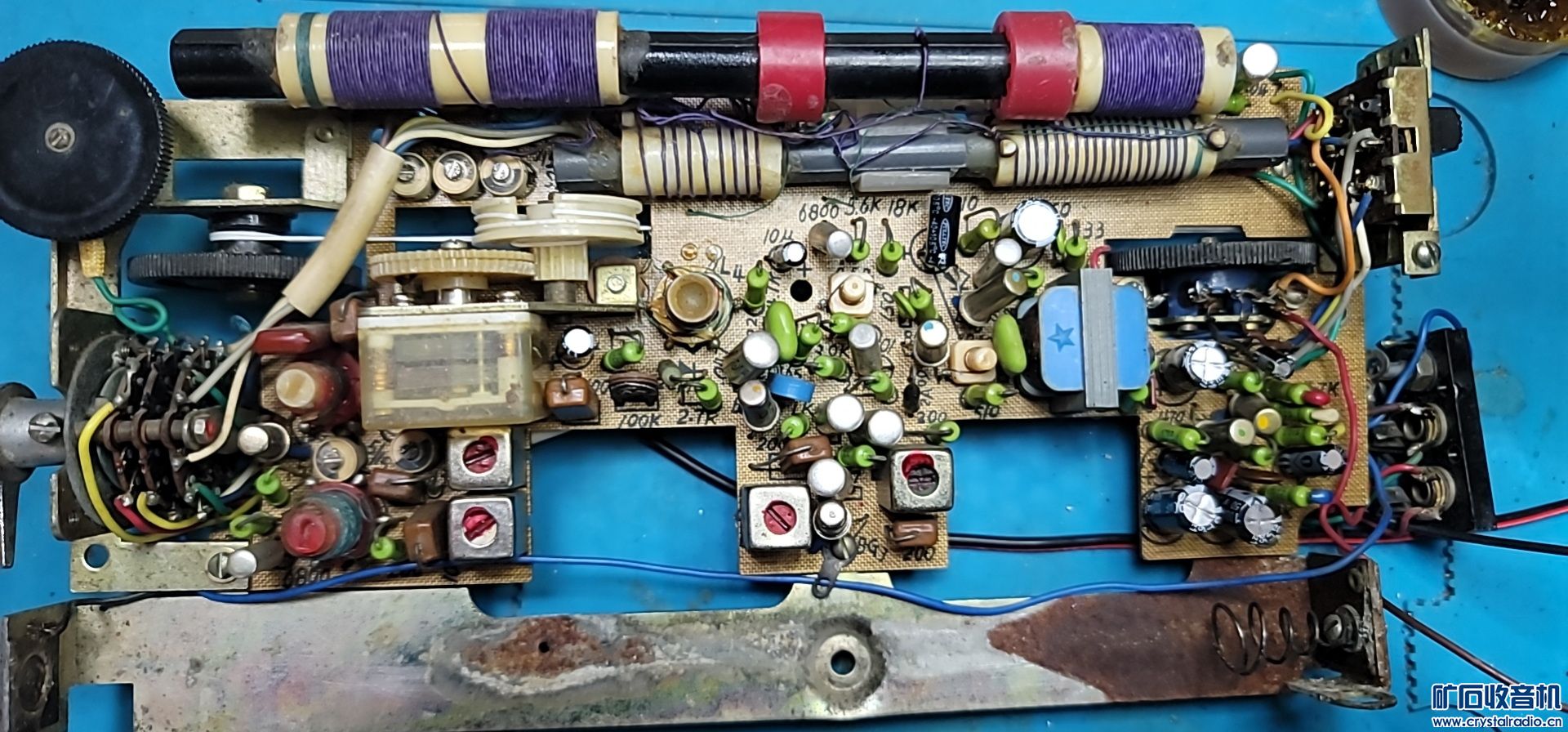

收到一台红灯2J8-1,初看品相不错,除了拉杆天线损坏之外,没有修过的痕迹。
通电试机居然能收台而且效果不错(同位置即使是新机器大部分也是一片噪声)!

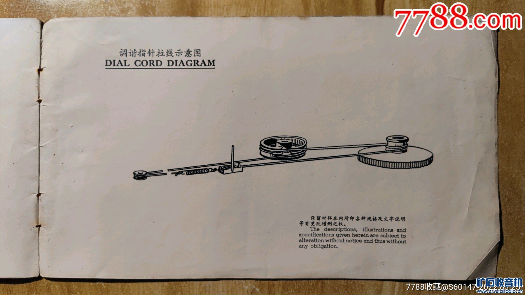

想进一步洗洗波段开关电位器等,结果把拉线搞断了,费了不少劲才搞定。
可变电容一段定位秃了,直接换了个可变电容,电位器也是换了个新的。此时,还是有台有声的。
看电解都是71年的,干脆全换掉,此时居然变的出奇的安静,一点噪声没有,误以为搞坏了。但从变频管及往后各级注入信号反应巨大!
但此后就有声无台了!从各级以及双联、天线等处触碰都声音很大,就是三波段均无台。

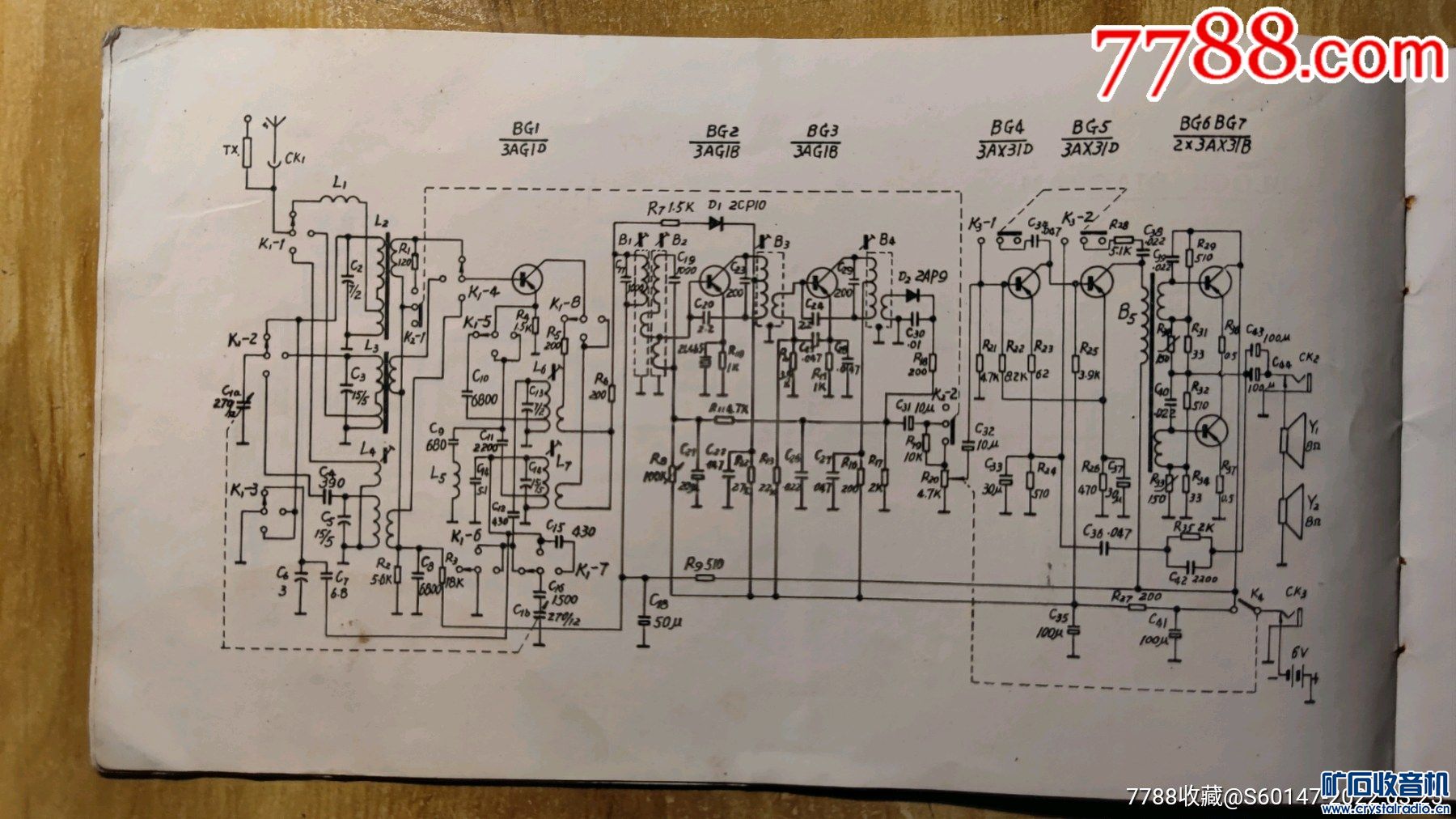

仅有的一份印刷图看不大清,本身元件排列也比较紧凑,想拆下某原件检查测量难度较大,例如检波二极管……
不知道此机能否在线检测判断检波二极管是否损坏?
请各位高手支招!
图是借用网上的

发表于 2022-8-2 15:43:46 | 显示全部楼层
根据你的描述,肯定要重点检查换上去的电解电容是否有问题,另外是否在更换过程中碰坏了旁边的元件。
有信号发生器的话,可在适当位置注入音频信号或高频信号,检查损坏的位置。
只有万用表的情况,可根据图纸分别测量各三极管的工作电压是否异常,再分析查找具体损坏的元件。
我们的乐趣就是在于出现故障时将她盘好。
发表于 2022-8-2 14:53:33 | 显示全部楼层
要查是不是检波二极管坏了很好办,示波量检波前后波形。
不过,我怀疑不是检波的问题。

上两张机器的正反面电路板的图片让大家看看,也许会看出点问题呢。
 楼主| 发表于 2022-8-2 17:45:04 | 显示全部楼层
这线路板的元件面也有标注,所以电解极性焊错的可能性基本为零。
发表于 2022-8-2 17:57:30 | 显示全部楼层
您是没焊错,但是电解的封装可能会搞错。C21是AGC的电容。

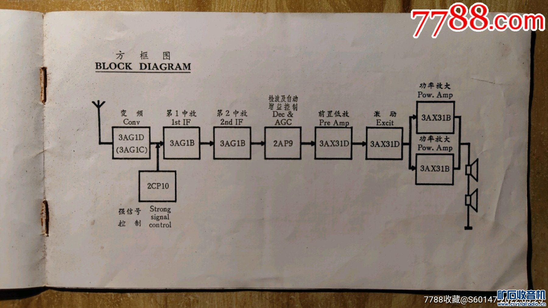

发表于 2022-8-2 18:01:05 | 显示全部楼层
这种情况我的方法是,找一台正常的收音机,调至一个强台,然后找2段约1米长的导线,先互相绞合10cm,其中一根接正常收音机的检波二极管之前,取出它的中频信号,将另一根接待测收音机的一中放基极,如果收音机的中放及后面电路正常,被测收音机将能正常出现信号机的收听电台声,同时,或用作中频信号源调试中频变压器,如果信号过强或弱,可调节导线的绞合长度,如果被测机声音正常则是本振及天线问题,如果不响,再测二中放,确定是中放还是检波问题
