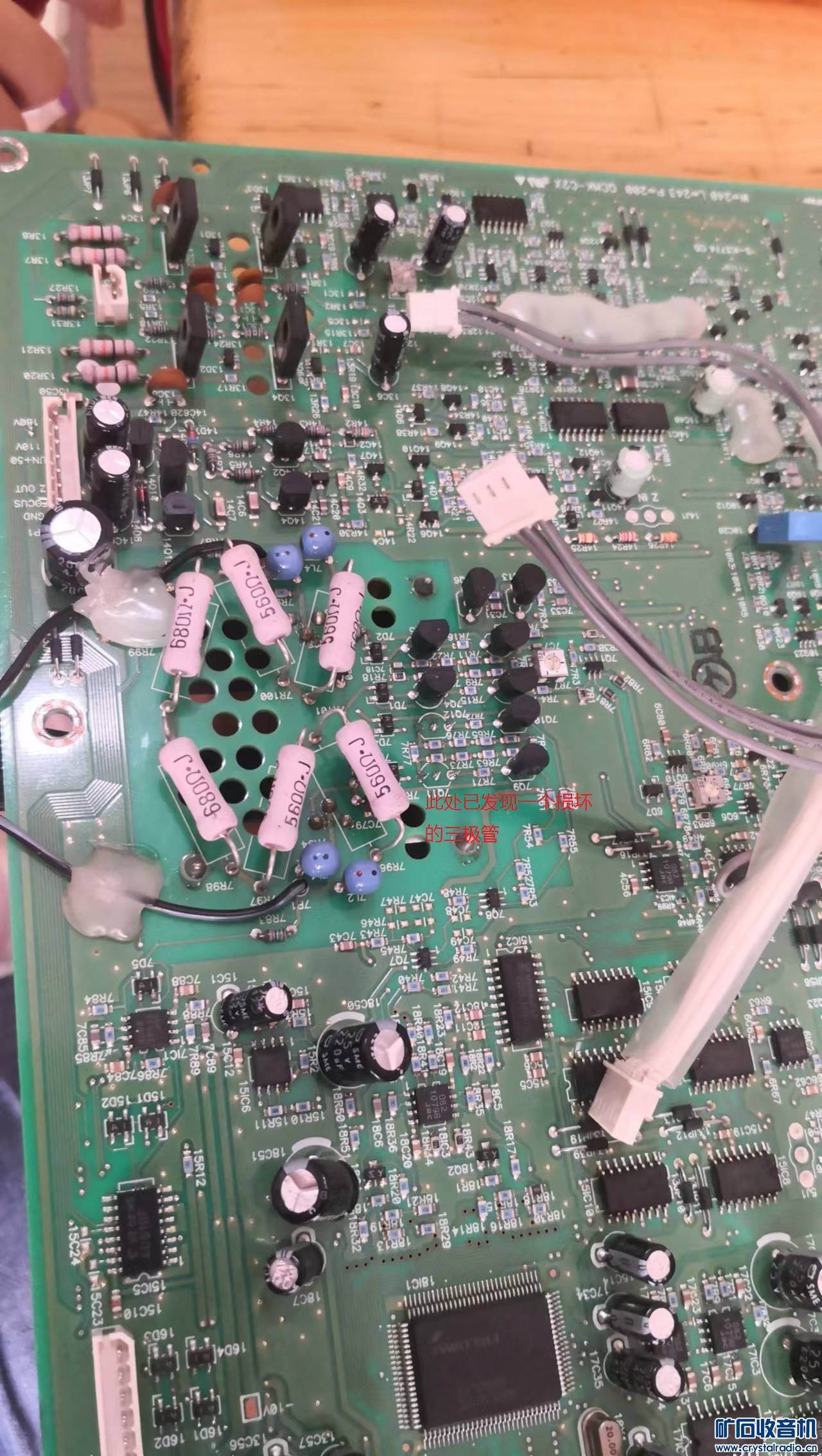

SS-7802A,想给他提供备件,这个7802A买得非常便宜,因为示波器就是烂的,它的上一任主人说是快递暴力损坏的。我拿到手后刚开始也没有打算去维修,这个示波器拿来的时候就发现除了示波管坏以外,机器不通电,发现220V输入的小板也震裂了,当时就给处理了,后来测试通道正常,面板的指示灯也能亮了,后来一放就是2年,直到前段时间去一废品站,在那发现有不少示波器在拆解,我就跟那边一个干活的工人一起拆示波器,我就买了2个示波管,一个东芝的,一个应该是国产华东电子集团的,这2个示波管我拿到后发现应该跟原来的尺寸一样,管脚数量也一样,顺利把管座插上就试机了,但是出现的图像不正常。看不清显示的内容,2个示波管换上去显示的内容都差不多得。调节起来变化也不大,想问下坛里的朋友,这型号不同的示波管能代换吗?开始我觉得是可以代换的,但我现在感觉是不能代换,昨天又研究了一下2个管座,发现接线有些不一样。

昨天检查测试的时候发现好像是Y轴驱动的地方有一个三极管已经损坏了。
 楼主| 发表于 2022-7-25 10:11:19 | 显示全部楼层

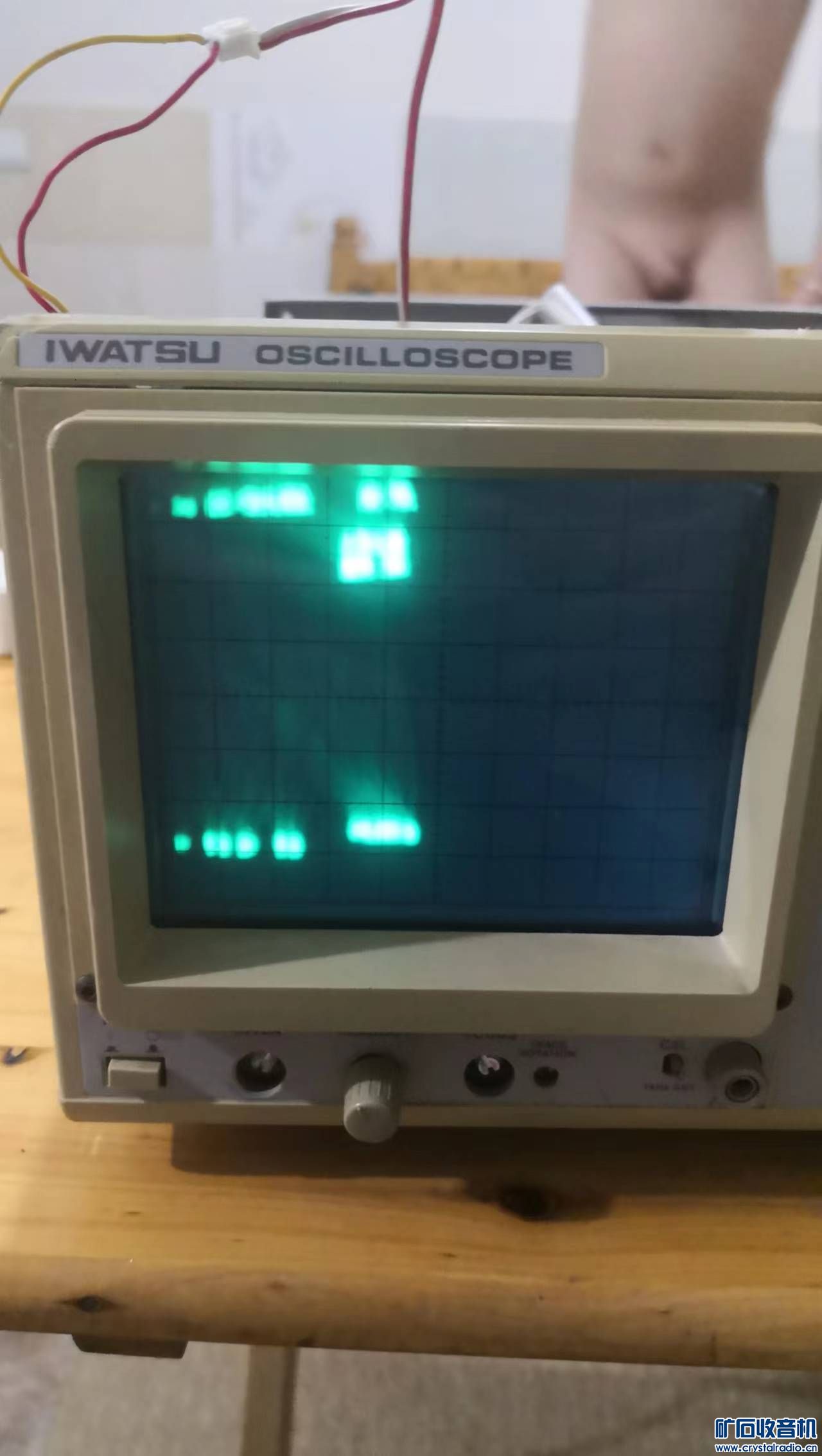

不好意思,因为内容有些多,没有一次发完,这个是换上示波管后显示的内容,明显不正常,还有就是损坏的三极管位置。谢谢大家。
发表于 2022-7-25 10:17:39 | 显示全部楼层
你这是显示模糊的话,调聚焦
发表于 2022-7-25 10:27:55 | 显示全部楼层
引脚功能一样就可以代换,看图片是聚焦不了,调一下聚焦试试
 楼主| 发表于 2022-7-25 10:28:44 | 显示全部楼层
ylyfxzsx 发表于 2022-7-25 10:17
你这是显示模糊的话,调聚焦
调过,没啥变化,其实显示的内容有一部分没有显示出来,跟正常的图像比起来不一样。

 楼主| 发表于 2022-7-25 10:54:05 | 显示全部楼层
昨天检查的时候,发现好像是Y轴的地方有损坏的三极管了,不知道是原来就损坏了,还是换上示波管后损坏的,看了2个管座也有些不一样的地方,比如岩琦有2个引脚是直接相连得,另外一个相同位置就没有相连,有点担心示波管被整坏了。
