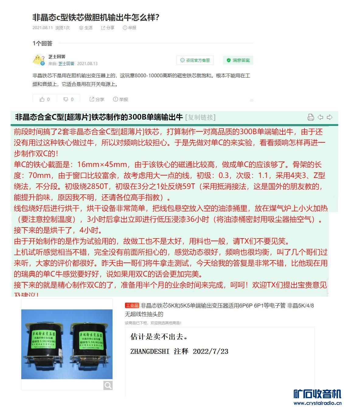

发表于 2022-7-23 10:54:47 | 显示全部楼层
从网上搜了搜,使用非晶态牛的很少,网上对非晶态铁心变压器的看法
