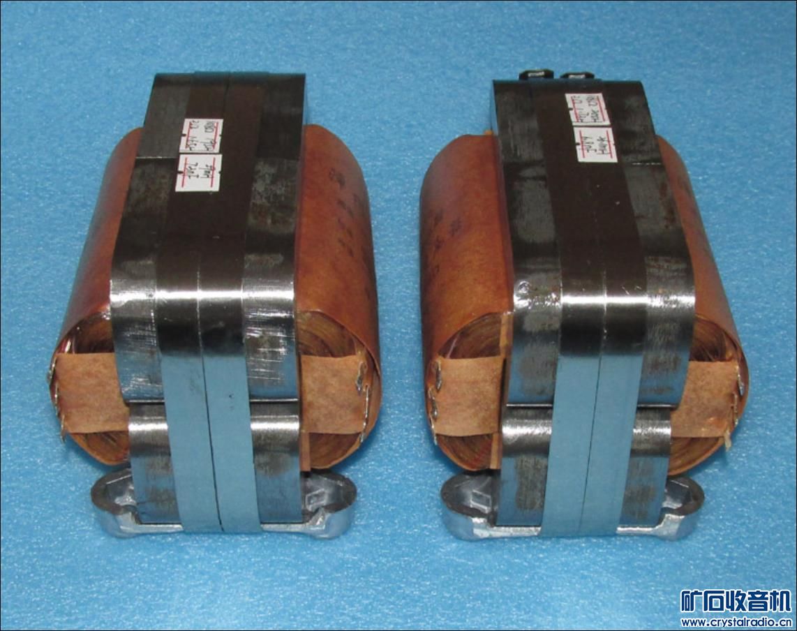

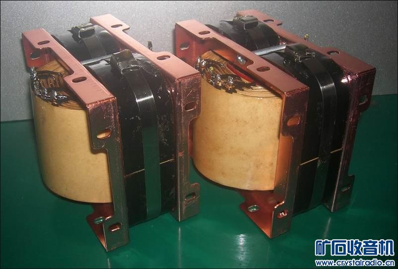

在 “么宝” 上搜索 “300B输出牛” ,发现按牛牛铁芯,种类多多……
有 “ EI型铁芯 ” 绕制的 、有 “ C型铁心 ” 绕制 的,还有 “ 非晶态铁芯 ” 绕制的。
就 “ 非晶态铁芯 ” ,就有 “ 双C非晶态绕制 ” 、 “ 4C非晶态铁芯绕制 ”   “ 8C型非晶态铁芯 ”  。
还有 “ 日本Z11铁芯长磁路输出变压器 ” 绕制的。
想问问各位老师,该如何选择?

 楼主| 发表于 2022-7-22 09:01:36 | 显示全部楼层

 楼主| 发表于 2022-7-22 09:05:05 | 显示全部楼层
非晶态铁芯 双C、4C、8C输出变压器
 楼主| 发表于 2022-7-22 09:07:28 | 显示全部楼层
双C铁芯还有单线包的、双线包的:
 楼主| 发表于 2022-7-22 09:09:32 | 显示全部楼层
请用过的、比较过的、的老师说说,那种好,谢谢!

C形铁芯里有非晶态铁芯,还是EI里也有非晶态铁芯?
 楼主| 发表于 2022-7-22 09:15:33 | 显示全部楼层
这个也是C形铁芯,双C?
 楼主| 发表于 2022-7-22 09:17:21 | 显示全部楼层
这个算  “ 4C ”  “ 长磁路 ” 吗?

发表于 2022-7-22 09:27:08 | 显示全部楼层
EI铁芯是叠片式,C型是卷绕式(双C,4C,8C无非是磁路区别,用起来双C就够了,再多收益成本率很低),两者只是物理形态上的差异,材料可以相同,但同材料下前者比后者铁损高些,也就是说同样功率和效率的变压器,用EI铁芯的要做的比C型的大些
日本的长磁路铁芯也是类似,无非是磁路结构不同,本质上没有太大却别
铁芯的材料一般是硅钢片,现在都是冷轧取向硅钢片了(无取向的一般用于电机),非晶材料不是硅钢片,而是统称为非晶合金的东西,根据基材和特性,种类非常多(比硅钢还多),价格比较贵,铁损只有硅钢片的几分之一,性能比硅钢好的多,绕同样的变压器用的铁芯更小
淘宝上所谓的非晶材料变压器,大多数是假的,而一般做机,现在的硅钢片品质已经足够了,所以不要买非晶材料的,除非你懂得怎么鉴别

发表于 2022-7-22 09:28:24 | 显示全部楼层
4C比较好,8C的虽然增加了功率,但是整个线包的面积大,分布电容也就大了,使用体验并不好,2C的有些绕法会导致漏磁偏大,非晶的优势是超薄,所以铁耗比较小,长磁路我觉得是缺点,而不是卖点,那种铁芯本来是设计给饱和稳压变压器用的。
发表于 2022-7-22 09:32:28 | 显示全部楼层
另外我看了你说的双C,4C什么的,我感觉都是噱头,以前从来没听过4C8C
两个线包,一个铁芯的(两个半圆),叫C型,线包绕两边
一个线包,两个铁芯的,叫双C,线包绕中间
至于一个铁芯,一个线包的(就是你说的双C单线包),这个应该叫D型
后面的几个无非是把双C加厚,本质上还是双C
