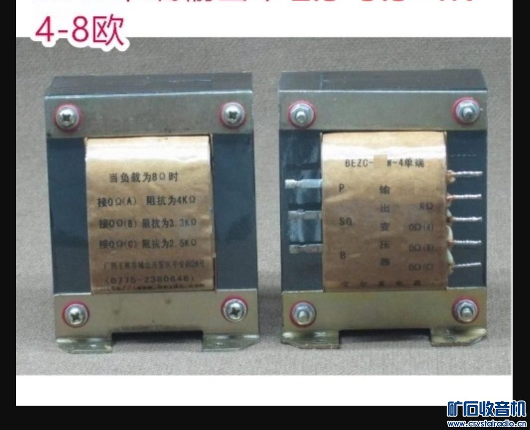

牛牛的铁芯,请帮忙看看,说说特点,那合适!

4C与EI铁芯,有点相似吧!有两个磁回路。
 楼主| 发表于 2022-7-22 12:08:03 | 显示全部楼层
EI铁芯的输出牛,没有4C的输出牛好?!

长Lc的感觉效果不会好,曾经见过这类铁芯也忘记收几个看看,4C的有些特点可能比较突出,我自己还是喜欢传统的EI
柳下花言 发表于 2022-7-22 09:35
谢谢了!
" 4C " 和 " 长磁路 " 对变压器品质提高的作用有限,还增加(大)的线包,得不尝失!?
“长磁路”只会降低电感量,理论上没有任何好处,音频用铁芯应该做到更大的截面积同时更短的磁路,这种都能拿来做宣传,只能说买的人都是看着“英国”,“西电”去的,完全不懂音频变压器的设计原则
“双C”实际上更合理的称呼是ED型变压器,绕制计算方法与EI型变压器相同,有合适尺寸的铁芯则可以直接取代EI型铁芯。
你发的那个伦达的LL2768AM,是“CD型”变压器,AM后缀代表非晶态铁芯Amorphous,伦达全系的胆机牛都是CD型(除了一个很小的Grid Choke)。
非晶铁芯外观上的特点是成色很差,因为非晶铁芯是使用非常薄的带材卷绕而成,外侧的带材无法避免的会在生产过程中发生断裂和破碎。性能方面,非晶铁芯拥有更高的初始导磁,能在其他参数相同时提供更高的电感量,拥有更低的铁损,因而允许工作于更高的频率,但作为代价,其饱和磁通相比硅钢片有所降低,因此使用非晶铁芯的变压器相比硅钢片铁芯得输出功率会降低约40-50%,想做出同样的功率必须使用更大的铁芯,而不是更小,12楼的说法是错误的,现在还有一种纳米晶材料,拥有和玻莫合金同级别的初始导磁与更低的铁损,但饱和磁通也进一步降低,同样功率需要的铁芯还会更大。
(注意这里的“功率”是指用于音频变压器的功率,音频变压器的功率最大的限制是低频时的铁芯磁饱和,因此输出变压器的功率只与铁芯尺寸与饱和磁通有关,非晶变压器相比常规硅钢片,同功率体积小那是高频用途,因为非晶的高频铁损更小,所以可以用更高的频率,更高的频率那铁芯就能传输更大的功率,比如50Hz 400W的电源变压器铁芯,做成推挽输出变压器,20Hz的功率只有大约120W)
形状是因为非晶是用整卷的带材卷绕,带材厚度是10μm这个数量级,因此不会去轧成EI型的铁芯,那需要的叠层太多了,而且这种材料很脆,多半是轧一层碎一层,通常非晶都是制作成磁环,CD型铁芯或是棒状。
个人并不推荐用标准型号的非晶铁芯做胆机的变压器,因为那些铁芯的尺寸是为大功率逆变等用途设计,磁路长,截面小,窗口大,非晶材料的更高初始导磁带来的电感量优势完全被这些缺点所掩盖,并且这些商家所使用的“非晶态“铁芯,来源不明,质量很差,线包也绕制得纸多铜少,”层层垫纸“做成层层都是厚蜡纸。
变压器的构型特点其实没啥可说的,ED型与EI型的线包是一致的,对于商家来说线包没办法改变,能看到的只有铁芯质量,我不觉得某家号称的”日本“,”英国“铁芯真的是日本或者英国产的。那个300B的输出变压器用八个C就是因为这种铁芯一对截面积小得要命,磁路长得很,窗口很大,完全不是适合制作音频变压器的比例,饱和磁通又因为非晶材料的特点低了一大截,不用八个可能都做不到单端10W @20Hz的功率,而且他那个”全新英国非晶态铁芯“的图片,和咸鱼上有个人卖的AMCC铁芯长得那叫一个一模一样
ED型的两对C再往上那都是为了增大截面积进而增加变压器的功率,磁路长度是不会变化的
伦达的变压器全系用的CD构型,也就是一对C型铁芯装两个线包,优点是天生分段绕制,寄生电容,漏感与漏磁都会降低,可以参考电源变压器的EI型与R型,并且伦达的音频变压器使用的是PET绝缘膜,其可靠性要远远优于这些商家吹嘘的不知来源的“层层垫纸”,“真空浸漆”,如果预算够得上的话建议买伦达的牛,不过LL2768AM和你发的其他那些图片的变压器价格那可不是一个数量级,LL2768AM我记得一对是要一万的。

懂行的来了
所以我买变压器从来不看那些所谓的“英国红牛”“西电铁芯”“金沙片儿”什么的,刷个红漆就叫红牛了?红牛就那么好?金沙片儿是吊打现代工艺硅钢片?吹吧
正规厂的Z11或者武钢的片子就很好,做好牛一点问题没有,硅钢片这东西对现代工业来说没啥技术含量,里面也没有什么天顶星科技,能让你的牛发生翻天覆地的改变,只要是正规产品、计算正确,用料足够,工艺别太差,基本上牛就不差
发表于 2022-7-22 16:13:52 来自手机 | 显示全部楼层
楼上老烧分析的对,什么“红牛芯”“西电芯”别让Js唬住也别听什么高深铁芯成份,输出牛只要大的电感量小的漏感小的分布电容就OK了,这参数不要最好取个中间就把一大帮卖牛的镇住了。
