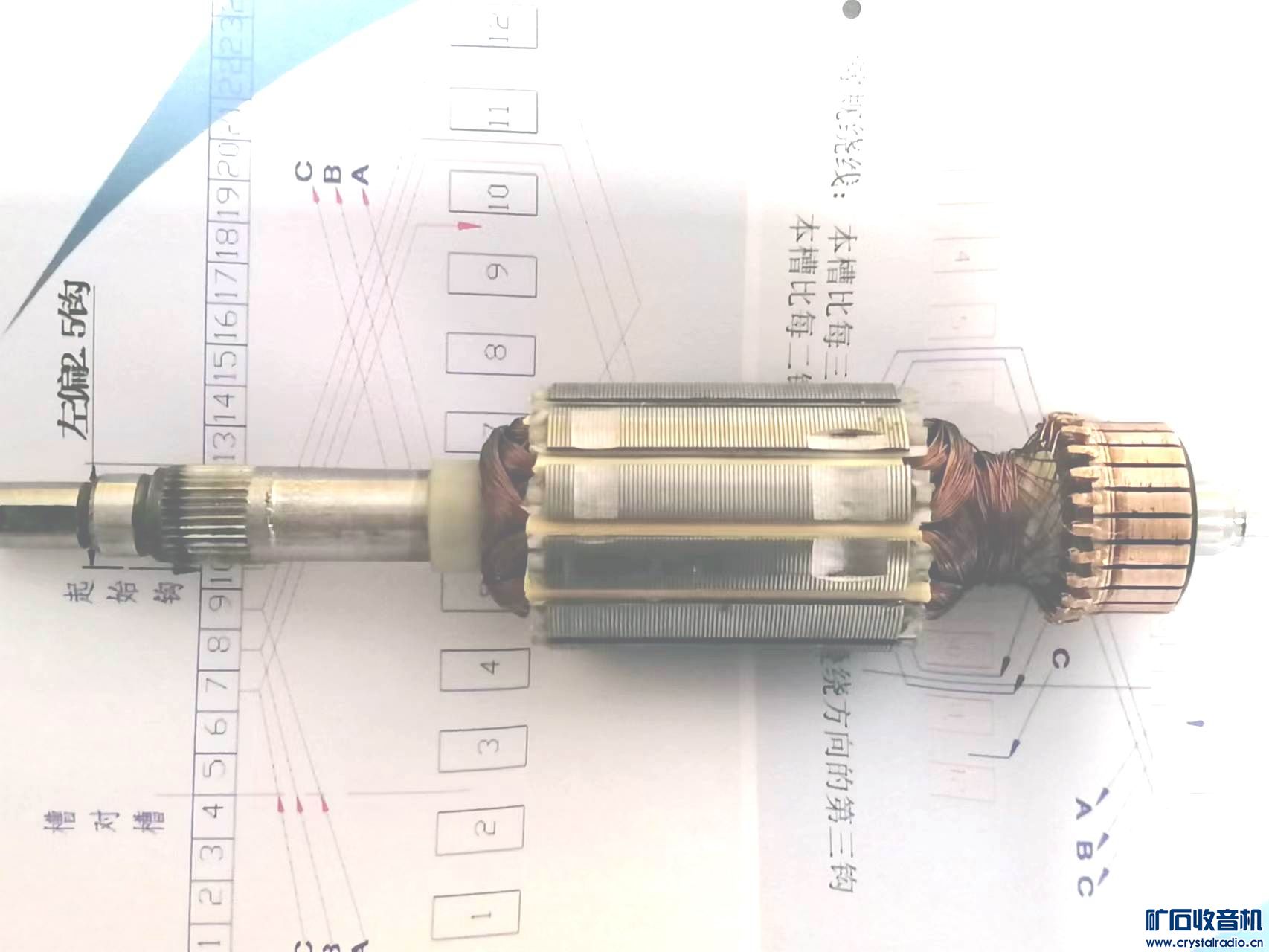

 楼主| 发表于 2022-7-25 10:23:28 | 显示全部楼层
junshunh 发表于 2022-7-20 12:30
谢谢,诸多坛友的回复。
真要修起这玩意来,成本比买个还贵。这第一步要取下转子上的风扇来,就需要个小的 ...
      要清理出转子上线槽,线圈浸的绝缘物是环氧树脂,买了一瓶解胶剂,对付这玩意无效果,用车床将线圈端头车齐了,用小凿子将线槽清理出来的。
      看来原绕组宣传的是纯铜线,可就是线径太细了,还不及那些用较粗的铝漆包线绕制的线圈呢?

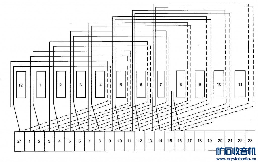

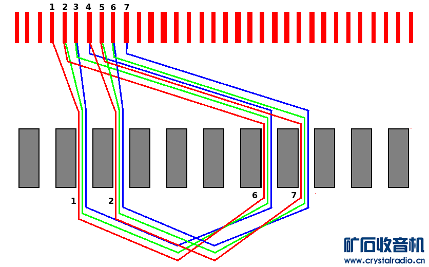

发表于 2022-7-25 14:51:32 | 显示全部楼层
没绕过电机网上找了几个图不知道有用没用
 楼主| 发表于 2022-7-25 15:33:10 | 显示全部楼层
谢谢!热心坛友。
      第二图与第五图,很有参考价值。这个电机转子就是12槽,36钩的。转子绕组是每个线圈的边跨距四槽绕制,这里有个叠绕组跟波绕组绕制的方法不同,每个槽里有两条线圈边。主要问题就是先绕绕组与后绕绕组的排列问题及接线问题,每个线圈匝数大约40匝,主要是对称绕制,这样以便于调整动平衡。

初步试着用棉线代替漆包线,试绕转子。绕了几遍先练练手吧。
今天,绕出转子来了。
按原数据绕的,绕好后发现线径有点细,下一步浸漆,进行平衡调整。
