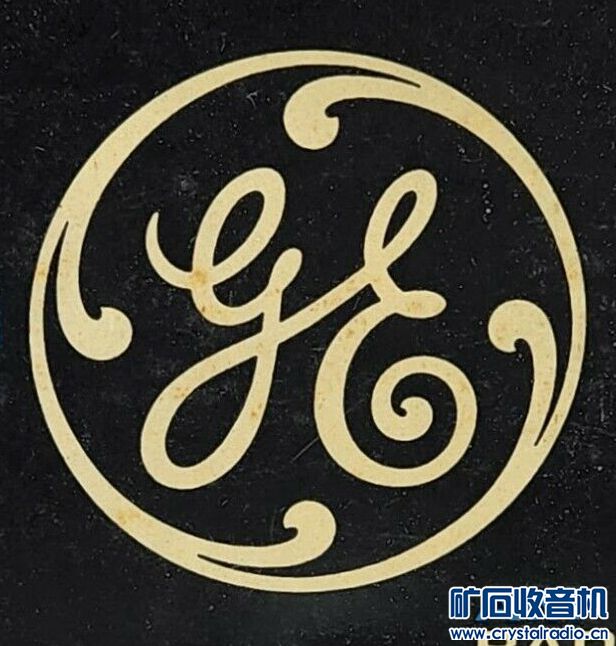

这是低阻舌簧喇叭,代替输出变压器初级,以前苏联收音机有这样设计,不过这收音机有个龙的草字,难道向港台出口?

苏-27 发表于 2022-7-7 20:30
这是低阻舌簧喇叭,代替输出变压器初级,以前苏联收音机有这样设计,不过这收音机有个龙的草字,难道向港台 ...
这是低阻舌簧喇叭,代替输出变压器初级,以前苏联收音机有这样设计,学到了知识。谢谢
应该是通用电器的商标,不是龙字,现在它的电器还在用。
可能是gE的草写
可能是gE的草写
