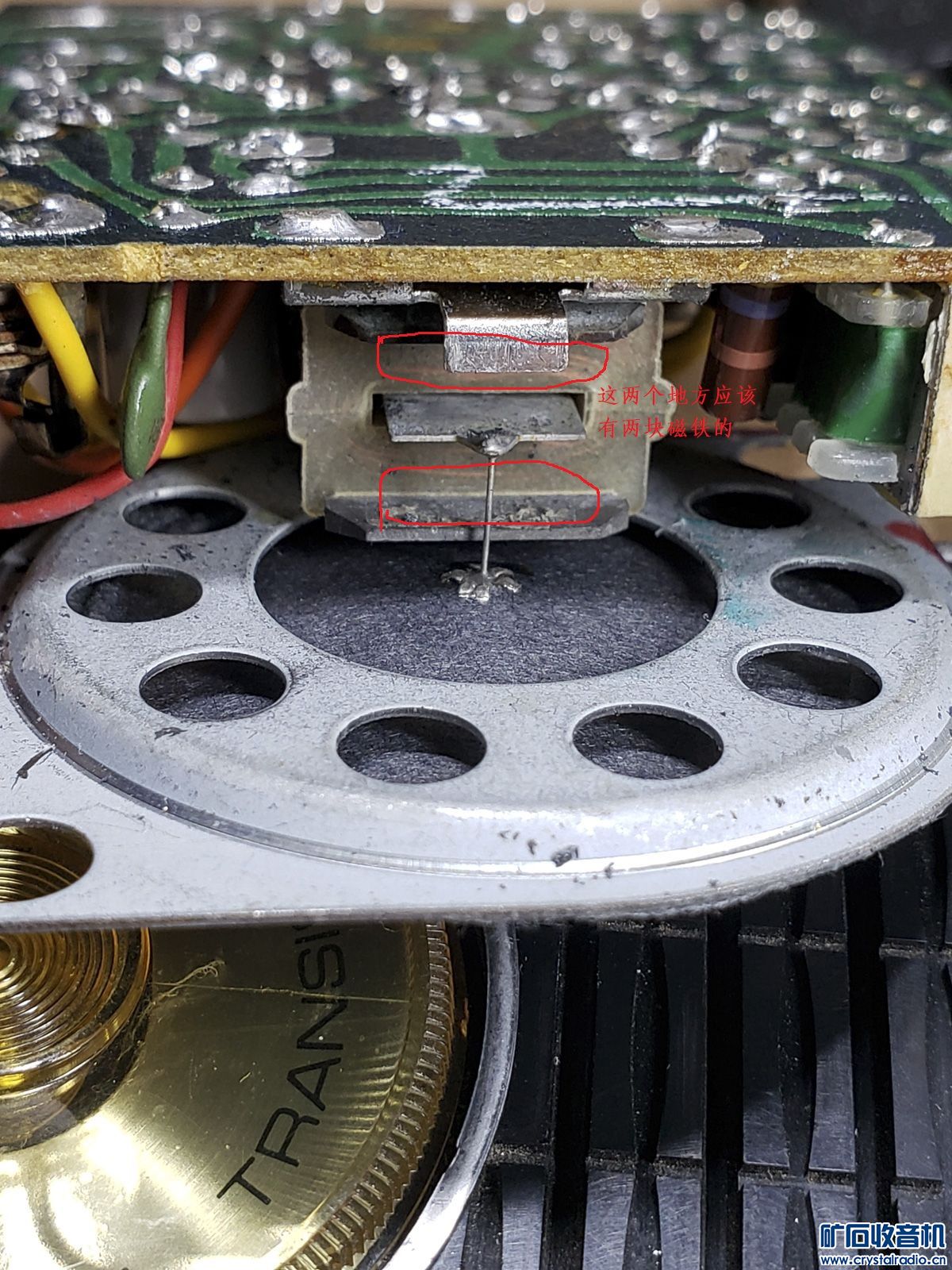

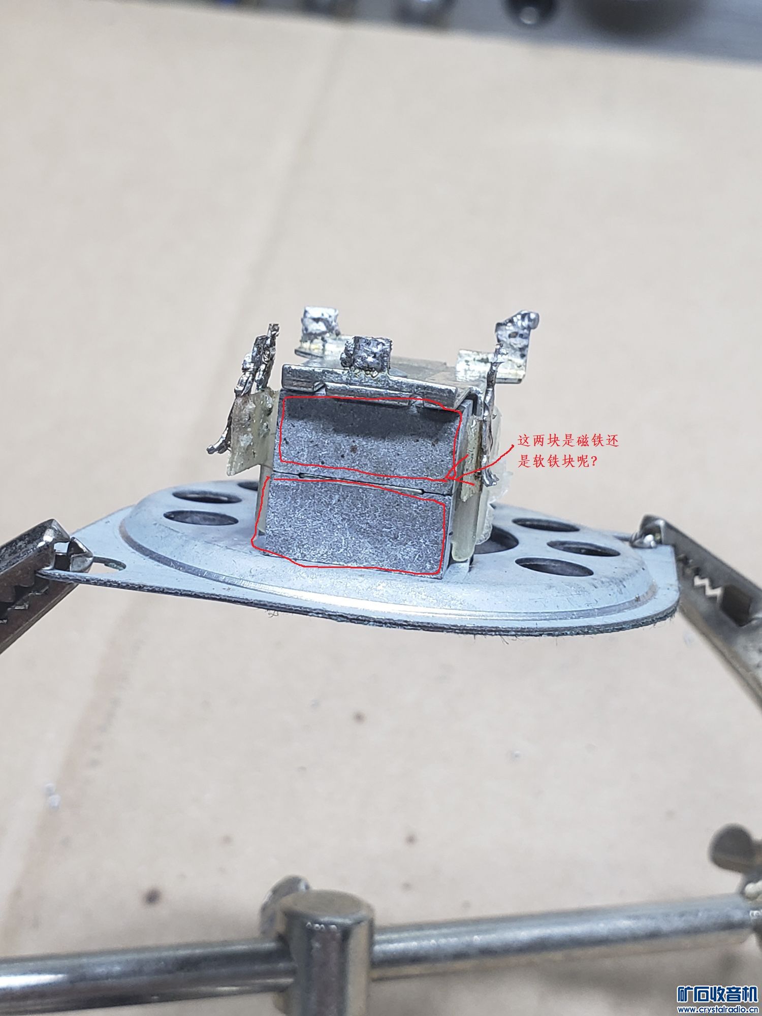

后面的状况
后面的状况
前面的舌簧
前面的舌簧

你好,舌簧的前后照片看到了,很清楚,我发现好像老外的舌簧都是这种后面固定的方式,国产的基本上都是在中间固定,两边上下振动的。这种舌簧感觉那个中位点比较好定位,国产舌簧喇叭都是在线圈中间放一个支架,上面有两根铜丝焊着舌簧,容易给磁铁吸到一边去,所以国产的舌簧喇叭在纸盆架上还有一个弹簧片做中间支撑的,实际上起中位点定位的作用的。
我看到你的其他喇叭的照片里,舌簧的前面好像是没有极靴的,你现在上的照片是有的。从我的理解里应该是有的,所以你前面的喇叭没有的话就有问题了,应该加上去的。你现在的这一个也有一点小问题,就是在前面的极靴上好像有碎屑给吸住了,这样的话会影响舌簧的振动的,声音会小的。

看了一下你发的图,有几个地方想问一下的。
这个地方应该是丢了两块磁铁了。
这个地方有碎磁铁屑要清理干净的。
这个后面固定舌簧的地方是软铁块还是磁铁呢?看样子有点像软铁块
上面少了两块磁铁的地方可以补两块的,到网上找一下合适尺寸的强磁吧,不过要注意的是磁化方向的。
