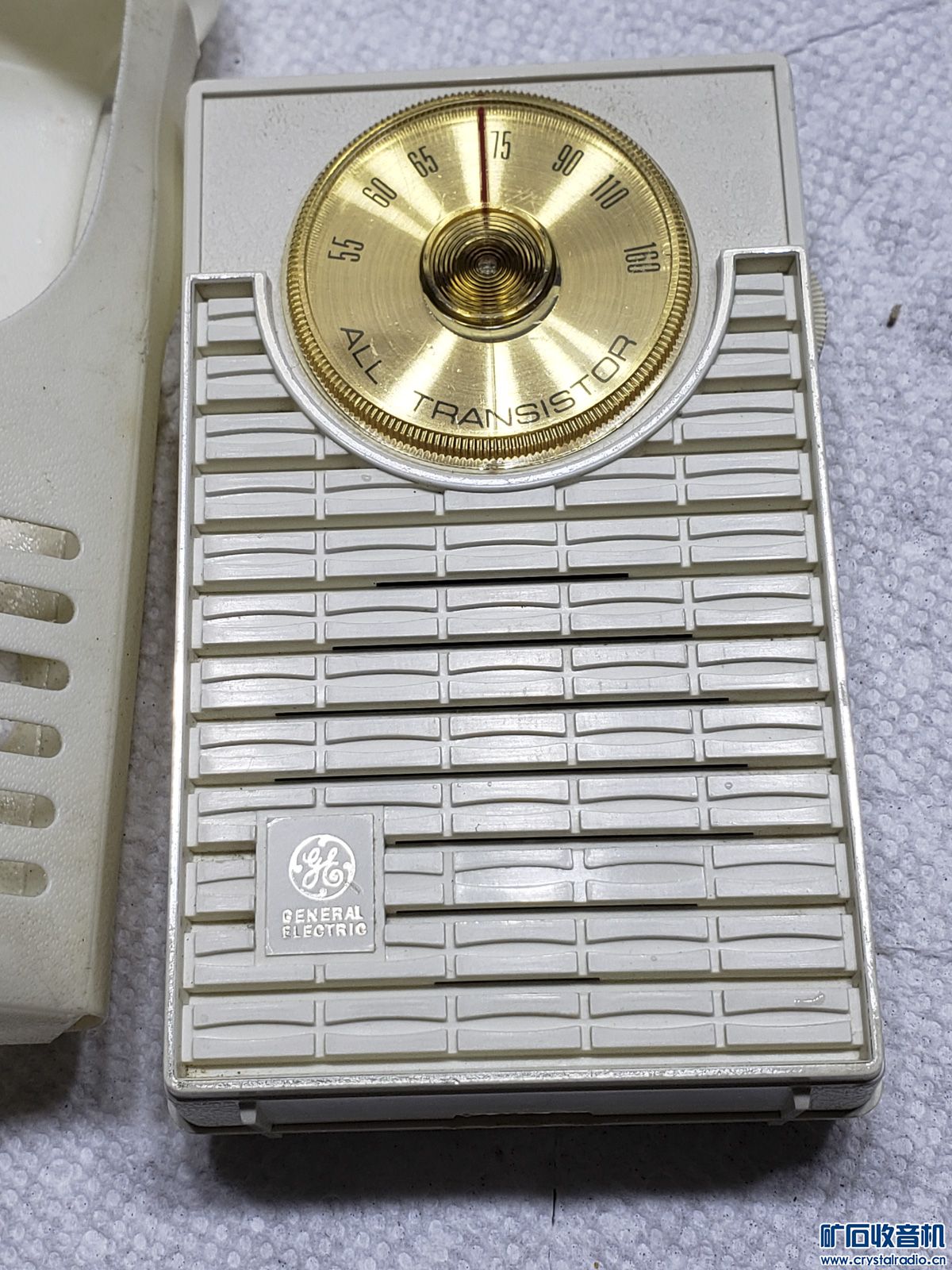

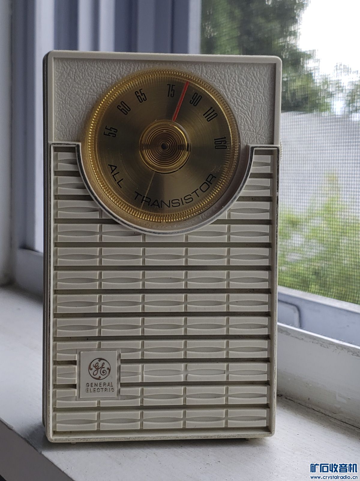

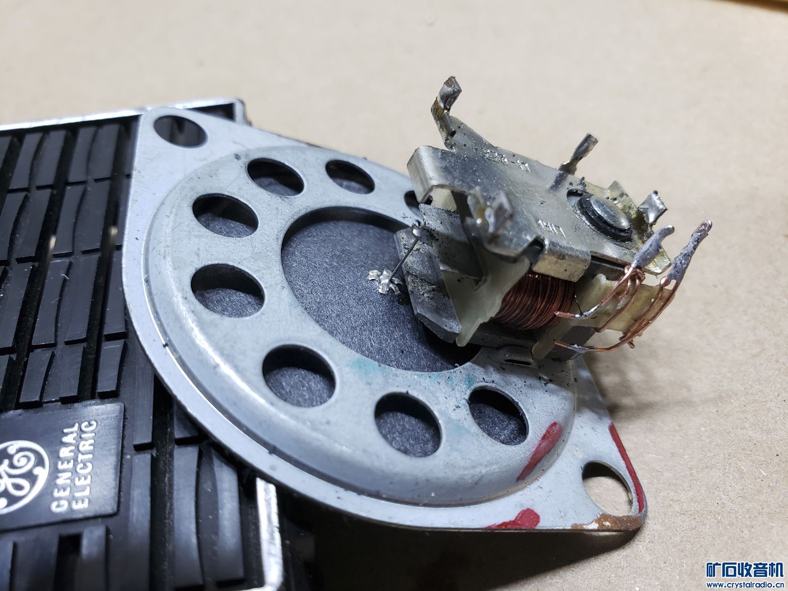

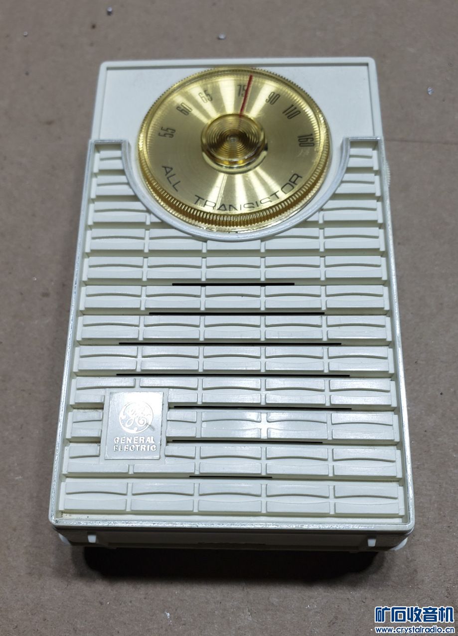

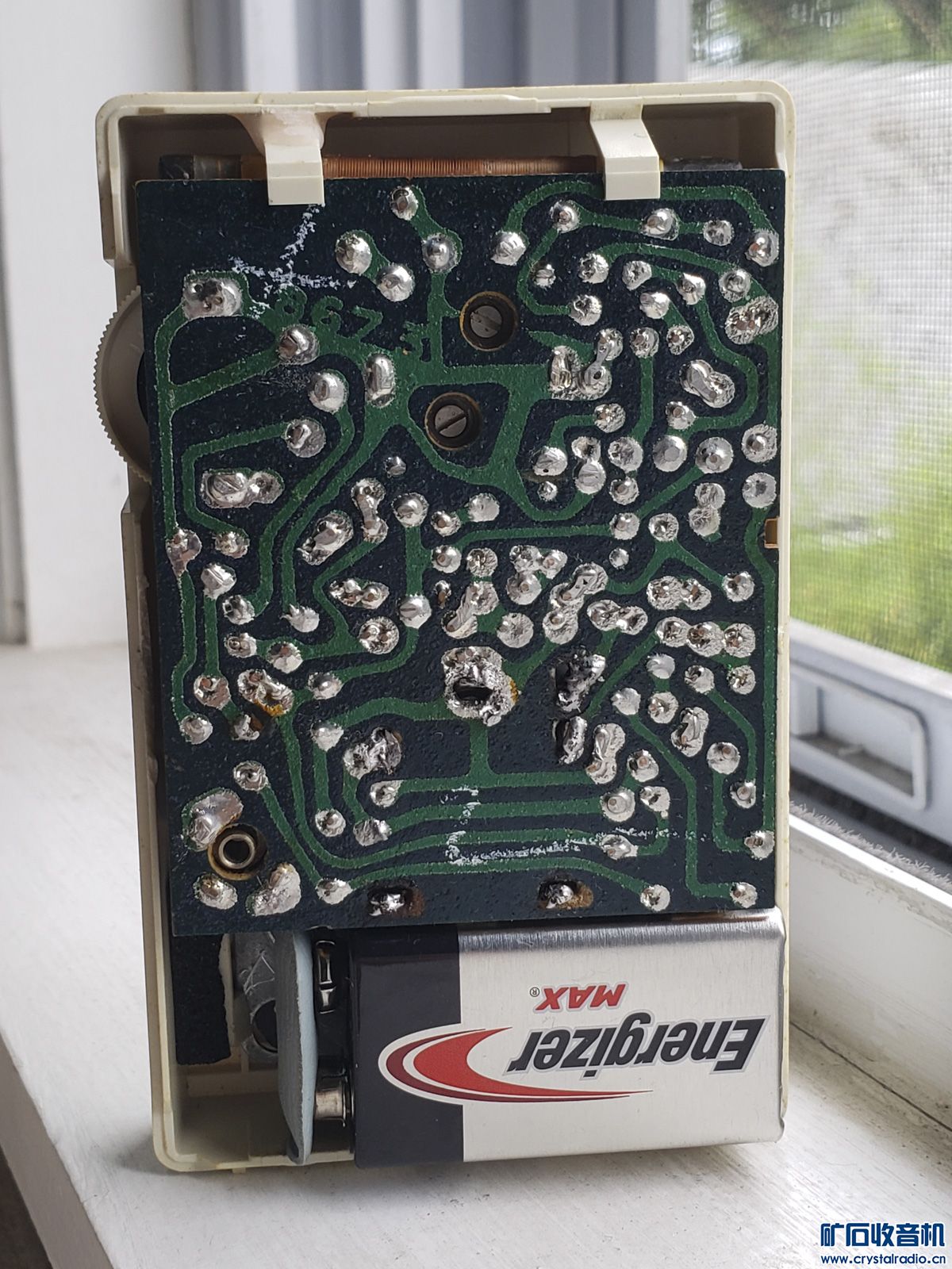

晶体机收音机一般都是用的动圈式喇叭,用舌簧喇叭的我还是头一次见到。
这台是美国通用电器公司生产的,六只晶体管的袖珍机,一个中波段,估计是上世纪六十年代的早期收音机。
谢谢朋友们的到访欣赏!
用9V电池
用9V电池

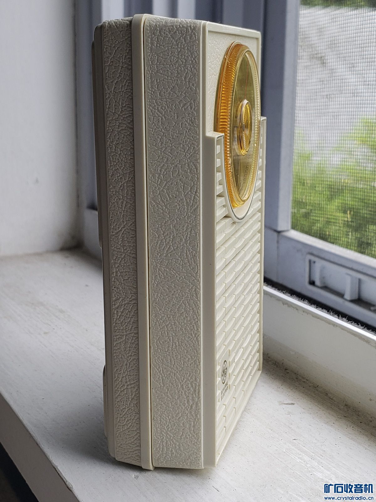

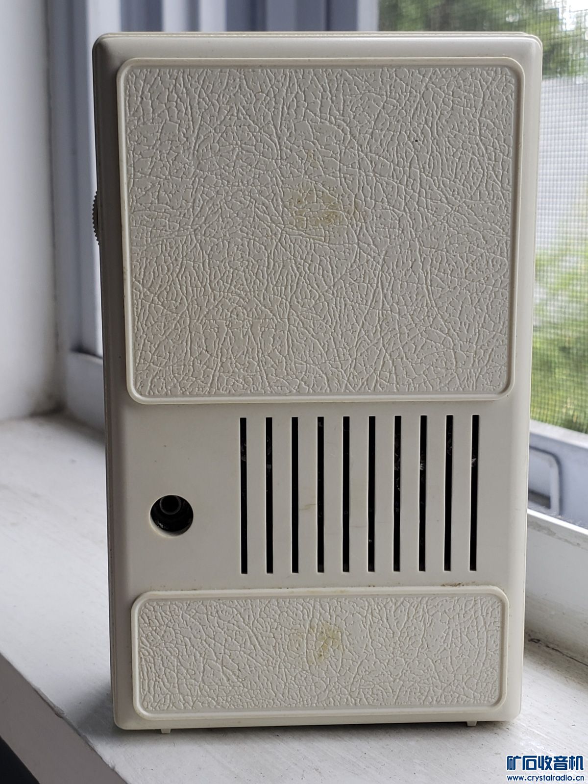

还有一个塑料外套
还有一个塑料外套

度盘真漂亮!
舌簧喇叭声音大,不用变压器,但音质差。早期学装的2、3管机常用。

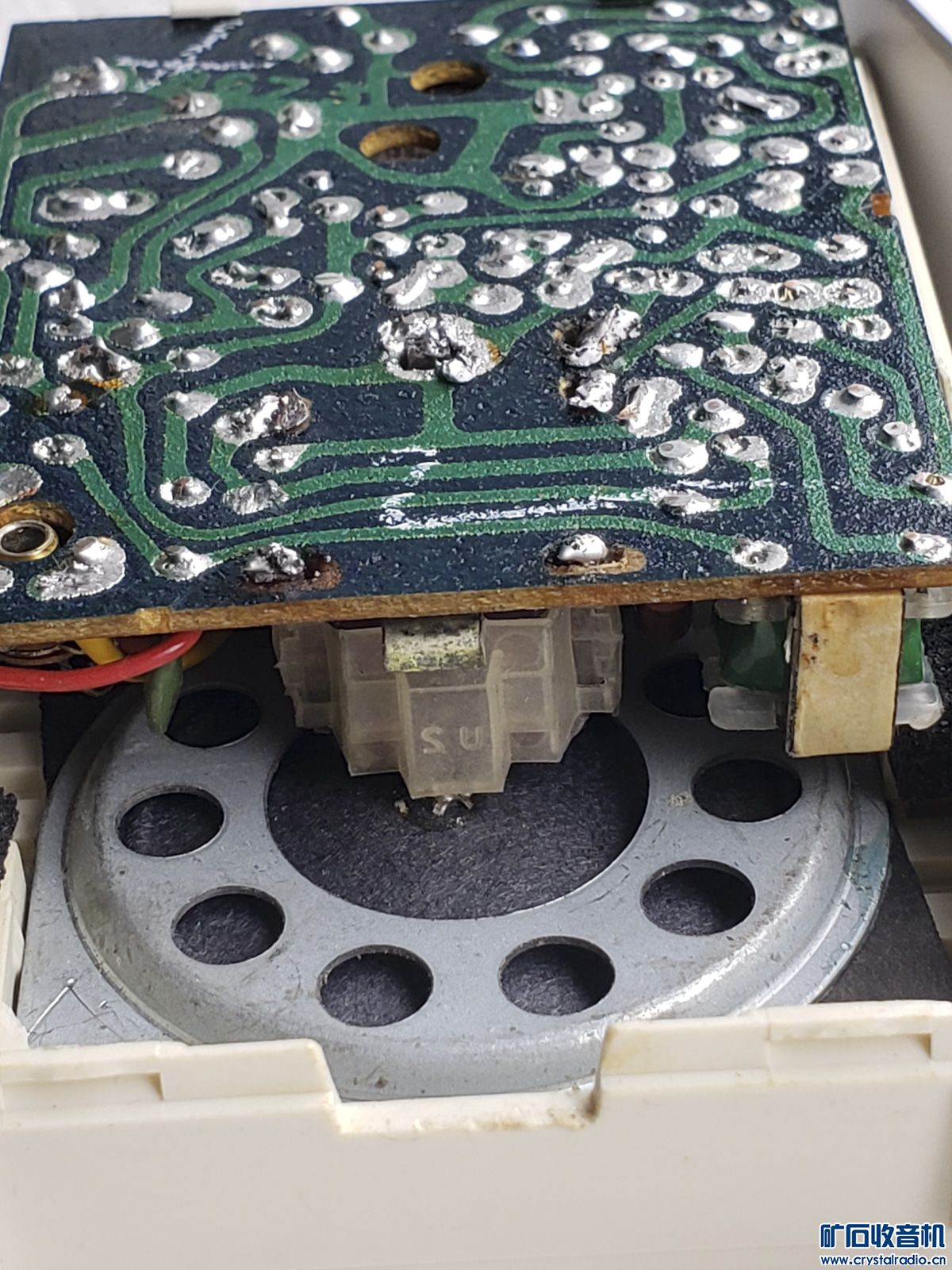

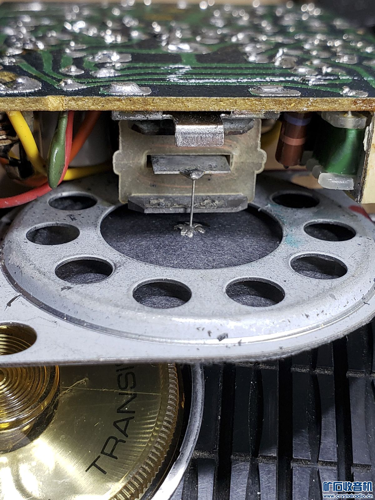

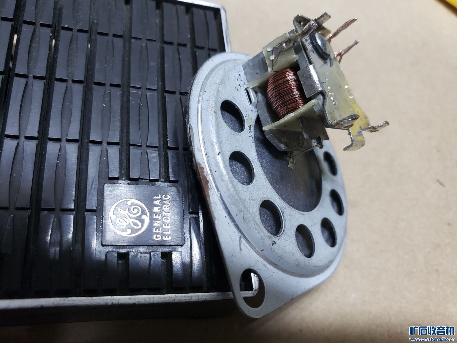

与国内的舌簧喇叭不同,看不清磁铁是个什么结构,楼主如果还拆开修,请再拍照发上来给大家开开眼。

您好:一直在仿舌簧喇叭,之前看到过这种喇叭的图片,但是始终没能看到后面的结构!

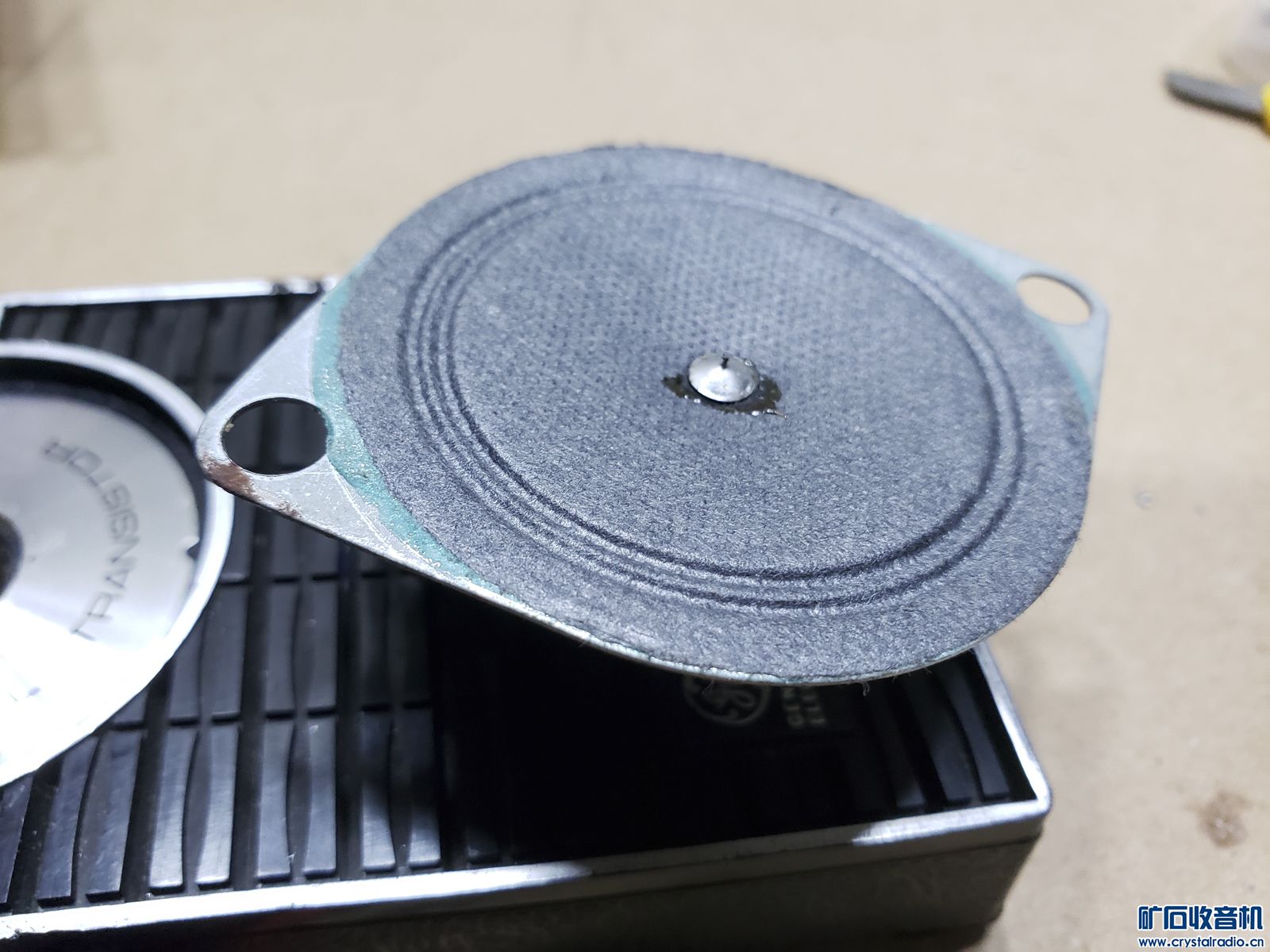

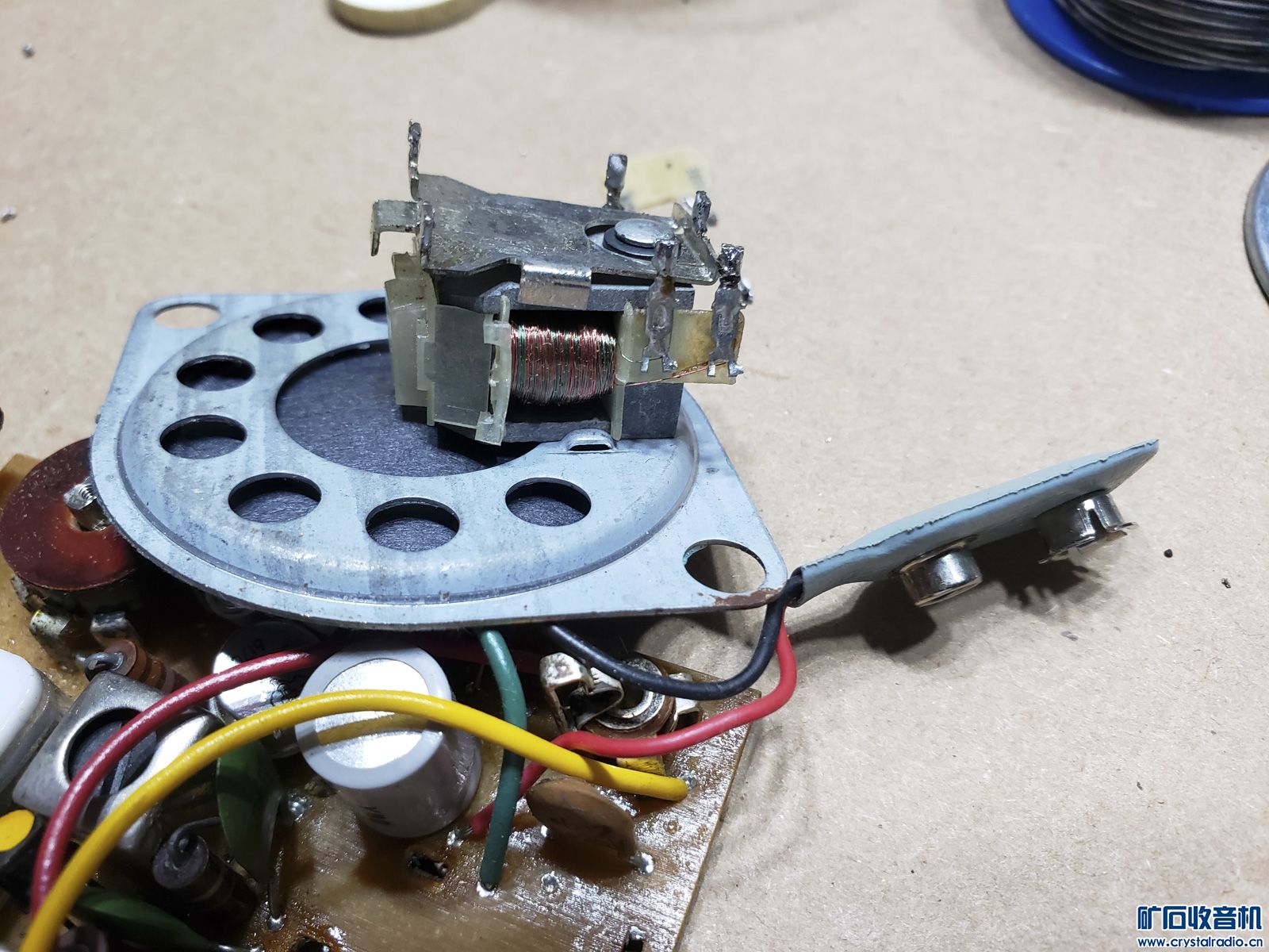

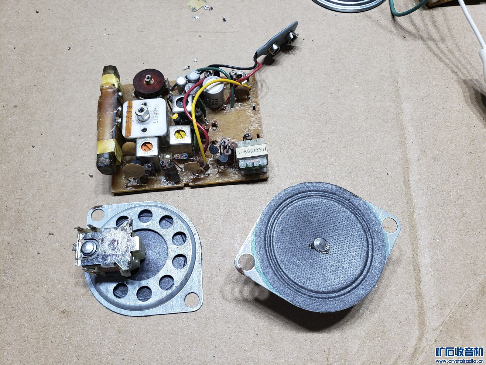

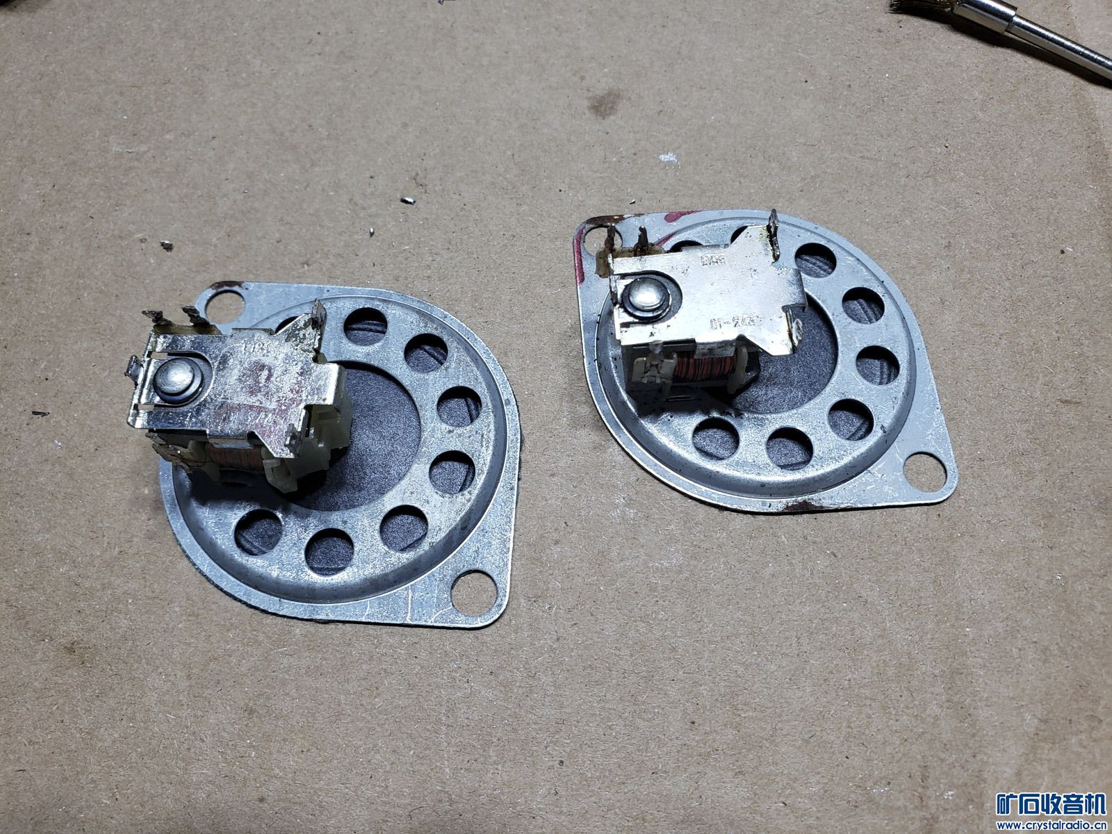

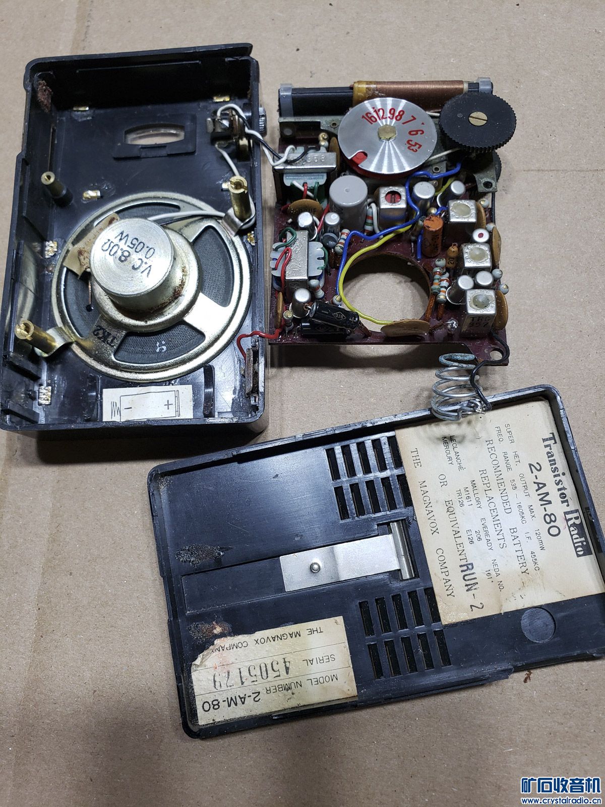

拿到时收音机有故障,不响,对它很好奇,想听听这舌簧收音机的效果,全面检测后,发现是喇叭的问题,取下喇叭(很费事,喇叭有五个点是焊接在底板上的),喇叭是铆接的,我没有这个技术修理,又上网买到两个一样的机器,三个机子最后完美拼装了一台好机,效果还不错,音质是要比动圈喇叭差一点点。不过舌簧喇叭灵敏度高,音量开一点声音就很大,开大点整个收音机就有震手的感觉。

舌簧喇叭结构有些特殊,能否多角度展示?
 楼主| 发表于 2022-7-4 10:42:29 | 显示全部楼层
天门冬 发表于 2022-7-4 10:34
舌簧喇叭结构有些特殊,能否多角度展示?
这些图片是全部的了,技术有限,只能拍成这样了。
谢谢朋友的到访观赏!
发表于 2022-7-4 10:43:20 | 显示全部楼层
怪不得,我咋看前几张图片,磁棒天线模样不一样,原来你有3台.
我发现美机一个特点,磁棒满绕,并且用线很粗. 通用的,还是珍妮丝的都有这个特点.
那个舌簧喇叭,你看看那个舌簧是不是卡住了,这个线圈不断的话,一般就是有些地方卡住或错位了.不过铆接的不好拆(这美机铆接的地方还不少,难伺候.)

谢谢,这个舌簧喇叭纸盆是平面的(锥度很小),国内比较少见。

非常感谢朋友的指点,取下喇叭时,有些喇叭接线断了,我又把它们接回去了,喇叭绕组是对的,我检测了。可能是舌片卡住了,铆接不好拆开,现在已经搞好一台,另外两台有空才来慢慢打理。

较精致的舌簧喇叭袖珍机。从熟悉的常见晶体管机电路分析,貌似用舌簧喇叭可省掉一只输出变压器,舌簧喇叭声电转换效率高阻抗亦与晶体管功放匹配...,这类机子---罕见,收藏不错。

讲的很有道理,用高阻的舌簧喇叭省去了输出变压器。这只舌簧喇叭也比较特别,是双绕组,三只脚,两边都是90欧姆左右,可能是用于推挽线路的设计(一般的喇叭都是单组线圈,两只脚)。

从收音机的安装设计来看,不方便,喇叭焊接在底板上,固定底板时,底板与喇叭分别卡在机壳上,很容易坏。以后的收音机底板与喇叭都是分别用螺钉固定在机壳上,方便很多,这也说明这是很早期的产品。
